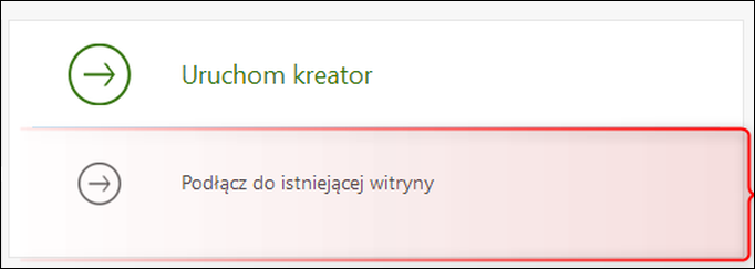

​Przycisk Podłącz do istniejącej witryny dostępny jest w systemie sprzedażowym, w zakładce vendero. Jest on widoczny w każdym typie podmiotu, bez względu na to, czy witryna jest utworzona, czy też nie. Stosowanie tej funkcjonalności powinno jednak ograniczać się do przypadków takich jak utracenie poprzedniej bazy danych czy przejście z linii GT na nexo. Użycie tej operacji spowoduje, że część konfiguracji trzeba będzie wykonać od samego początku. Więcej o tym można przeczytać w dolnej części artykułu.​

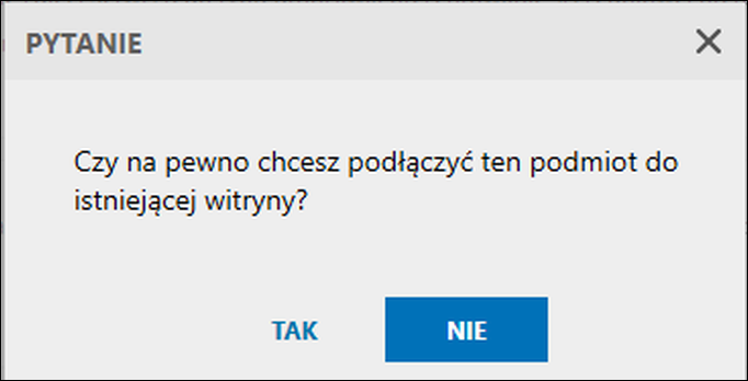

Wybierając przycisk Podłącz do istniejącej witryny, użytkownik musi zatwierdzić operację w wyskakującym oknie.

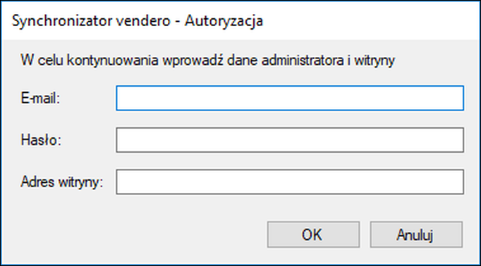

Po wybraniu opcji TAK, w kolejnym oknie należy uzupełnić dane administratora i witryny w celu uruchomienia synchronizatora vendero.
