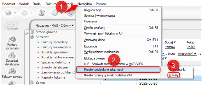

Aby wykorzystać kreator, należy:

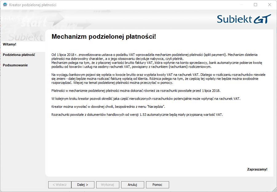

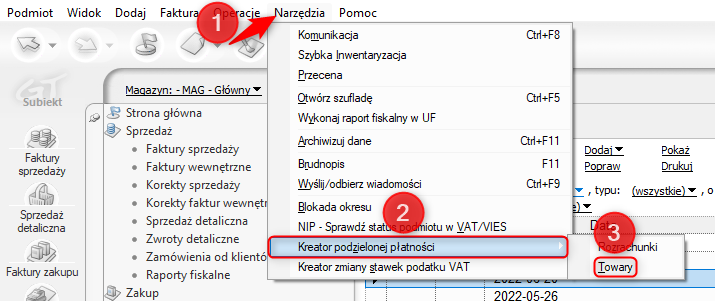

1. W dowolnym module programu rozwinąć górne menu Narzędzia, a następnie wybrać Kreator podzielonej płatności Towary.
2. Po zapoznaniu się z informacją przejść Dalej.

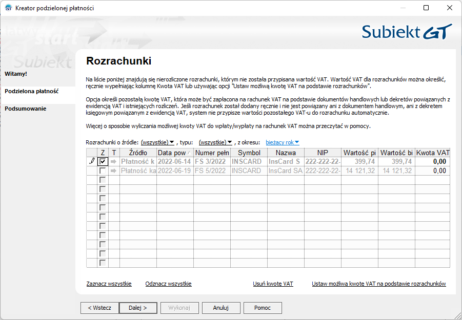

3. Na liście zostaną wyświetlone pozostałe kartoteki towarowe. Jeżeli kartoteki mają być objęte podzieloną płatnością, należy oznaczyć to w kolumnie PP (rezultat). Po zaznaczeniu odpowiednich pozycji przejść Dalej.

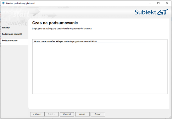

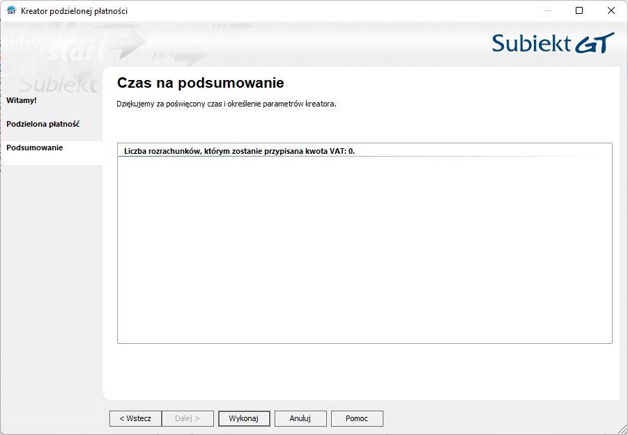

4​. Aby zmiany zostały wprowadzone, kliknąć Wykonaj.

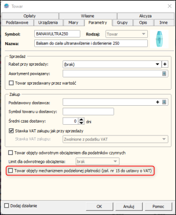

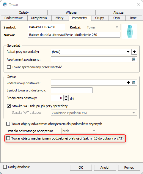

​Znacznik można również ustawić bezpośrednio w kartotece towaru w zakładce Parametry.

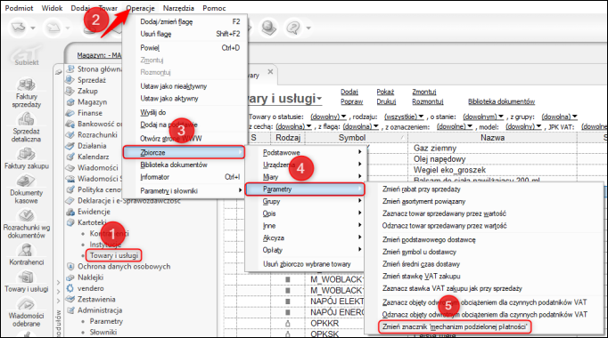

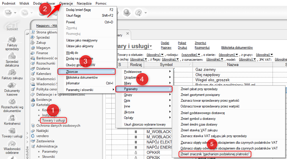

W programie dostępna jest również operacja zbiorcza, dzięki której można zmienić stan znacznika dla wielu towarów jednocześnie. Aby wykorzystać operację zbiorczą, należy zaznaczyć towary, dla których ma zostać zastosowana, a następnie rozwinąć menu Operacje i wybrać Zbiorcze Parametry Zmień znacznik "mechanizm podzielonej płatności".
