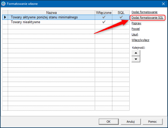

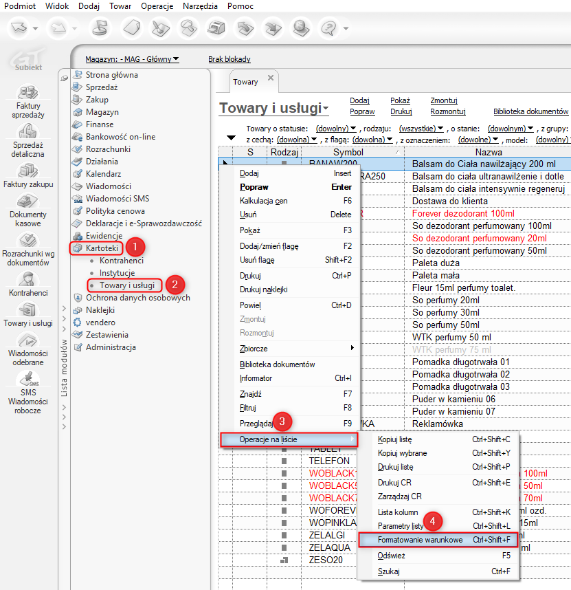

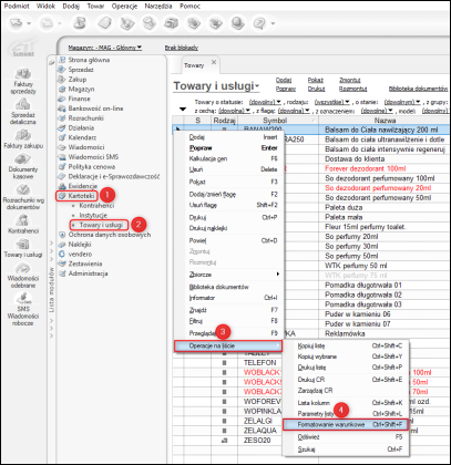

1. Z listy modułów wybrać KartotekiTowary i usługi, kliknąć listę towarów Prawym Przyciskiem Myszy i wybrać Operacje na liścieFormatowanie warunkowe.

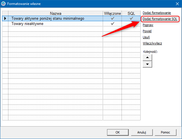

2. W oknie Formatowanie własne wybrać opcję Dodaj formatowanie SQL.

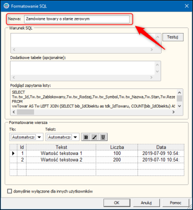

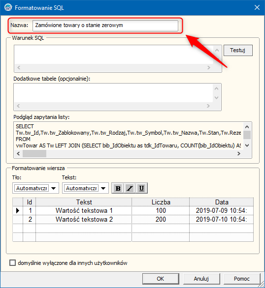

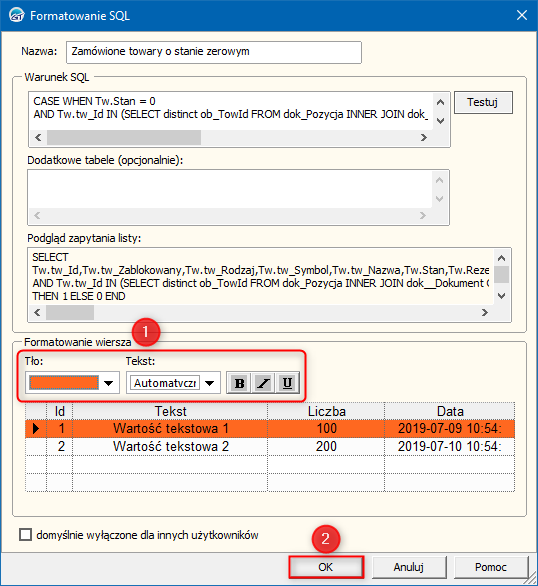

3. Wprowadzić Nazwę formatowania.

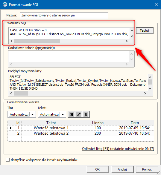

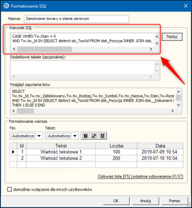

4. W polu Warunek SQL wkleić następującą treść:
CASE WHEN Tw.Stan = 0
AND Tw.tw_Id IN (SELECT distinct ob_TowId FROM dok_Pozycja INNER JOIN dok__Dokument ON ob_DokHanId = dok_Id AND dok_Typ = 15 AND dok_DataWyst >= DATEADD(dd,-1,GETDATE()))
THEN 1 ELSE 0 END

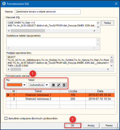

5. W sekcji Formatowanie wiersza ustawić sposób wyróżnienia towarów o stanie zerowym, które zostały zamówione, wybierając kolor tła lub tekstu. Opcjonalnie można ustawić pogrubienie, nachylenie lub podkreślenie tekstu.  Po wprowadzeniu wszystkich danych, formatowanie warunkowe zapisać przyciskiem OK.
