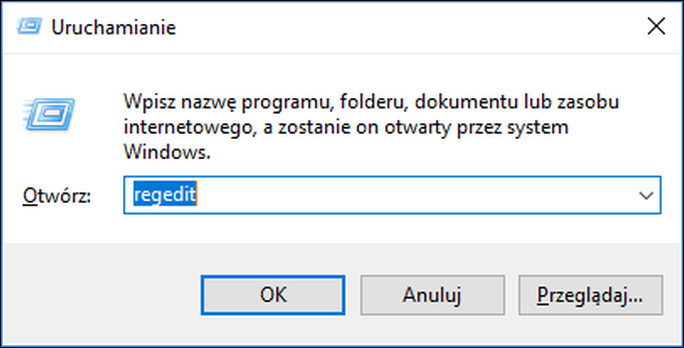

1. Na klawiaturze kliknąć kombinację klawiszy WIN+R lub przejść przez Menu start – Uruchom. W otwartym oknie w polu Otwórz należy wpisać regedit, a następnie kliknąć OK.

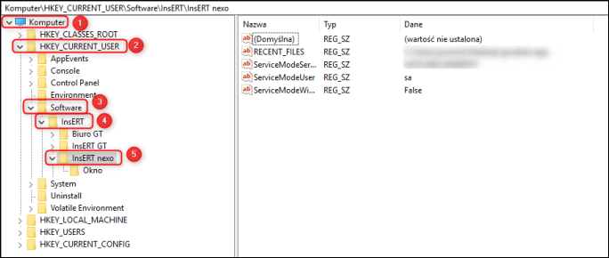

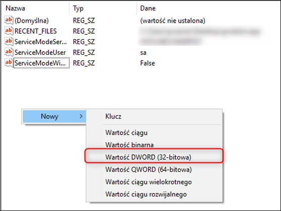

2. Odnaleźć ścieżkę Komputer\HKEY_CURRENT_USER\Software\InsERT\InsERT nexo i dodać nową wartość DWORD (32bit).

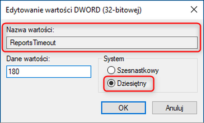

3. Nową wartość należy nazwać: ReportsTimeout, wybrać system dziesiętny, a w polu Dane wartości wpisać maksymalną liczbę sekund, jaką program będzie przetwarzał dane np. 180 sekund.
Wartość to czas oczekiwania w s. 0 – maksymalny czas oczekiwania (2^32-1 s). Po zakończeniu operacji należy ponownie uruchomić program.
