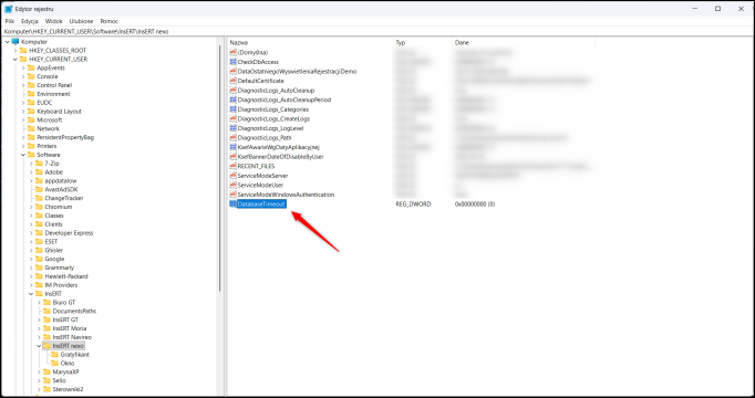

1. Na klawiaturze kliknąć kombinację klawiszy Windows+R lub przejść przez Menu start – Uruchom. W otwartym oknie w polu Otwórz wpisać regedit, a następnie kliknąć OK.
2. Odnaleźć ścieżkę Komputer\HKEY_CURRENT_USER\Software\InsERT\InsERT nexo i przy pomocy prawego przycisku myszy dodać nową Wartość DWORD (32-bitowa).

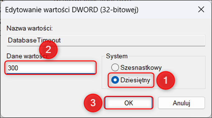

3. Nową wartość nazwać DatabaseTimeout i przejść do jej edycji.
4. Wybrać system dziesiętny, a w polu Dane wartości wpisać maksymalną liczbę sekund, jaką program będzie przetwarzał dane (np. 300 sekund).
Po zakończeniu operacji zatwierdzić przyciskiem OK i ponownie uruchomić program.
