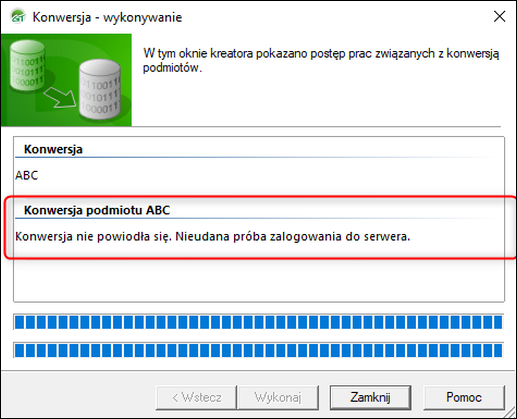

​Z poziomu Biura GT można zbiorczo konwertować podmioty do wyższej wersji programu. Podczas próby konwersji można spotkać poniższy komunikat:
  • ​Konwersja nie powiodła się. Nieudana próba zalogowania do serwera.

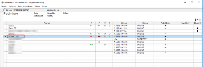

1. Usunięta baza z programu serwisowego.
Aby to zweryfikować, uruchomić aplikację administracyjną Program serwisowy (wszystkie funkcjonalności programu serwisowego opisane w aplikacji pod F1 lub górne menu Pomoc). Po otwarciu programu znaleźć na liście podmiot, którego konwersja z poziomu Biura GT jest nieudana.

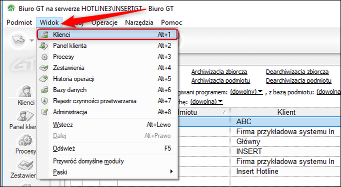

2. Nieprawidłowe parametry uruchomieniowe w kliencie biura

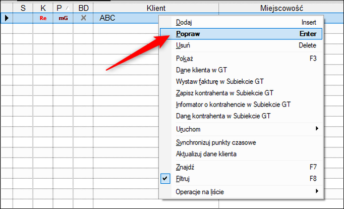

Aby zweryfikować poprawność parametrów uruchomieniowych, z poziomu Biura GT przejść z menu WidokKlienci.
Następnie z listy wybrać klienta, z którym jest problem i przejść do opcji Popraw.

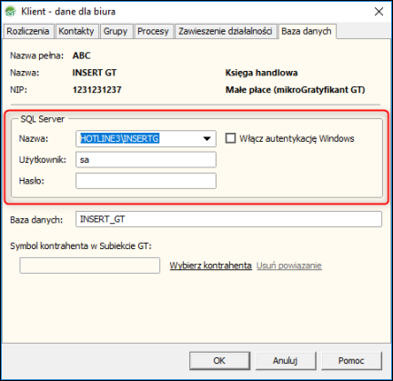

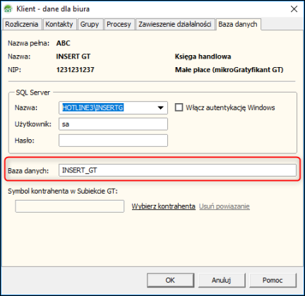

W oknie klienta przejść na zakładkę Baza danych i zweryfikować poprawność parametrów uruchomieniowych.
Poprawność parametrów uruchomieniowych można zweryfikować, logując się np. do Rachmistrza.

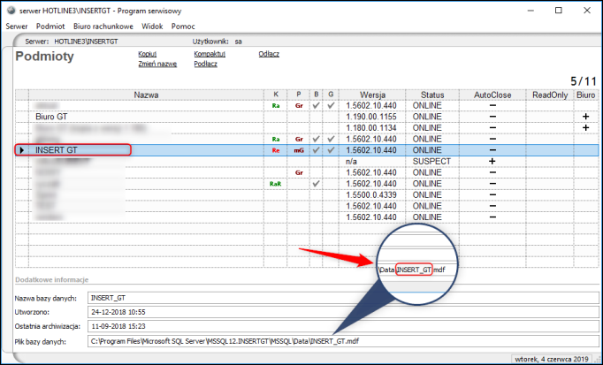

Jeżeli udało się zweryfikować poprawność parametrów uruchomieniowych, to w kolejnym kroku należy zweryfikować nazwę bazy danych, porównując ją z nazwą w programie serwisowym.
Biuro GT
Program serwisowy
W tym przypadku nazwa bazy danych jest taka sama, więc nie jest to problemem.

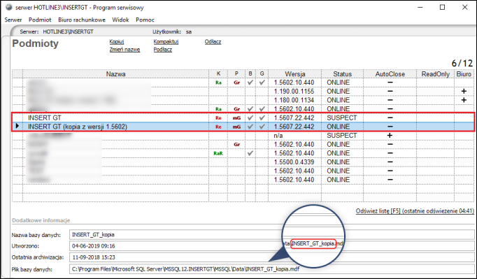

3. Zła ścieżka do bazy danych
Problem najczęściej występuje, gdy docelowy podmiot uszkodził się i zrobiliśmy osobno np. w Rachmistrzu konwersję z kopii. Wówczas podmiot w ścieżce do bazy danych ma dopisek KOPIA, a z poziomu Biura GT się nie aktualizuje.
Jeżeli podczas konwersji bazy danych docelowy podmiot INSERT_GT uszkodził się (można to odczytać z kolumny Status – SUSPECT) i użytkownik programu korzysta z kopii powstałej w wyniku konwersji, to zgodnie z tym parametry dla klienta w Biurze GT należy zmienić tak, aby program odwoływał się już do nowego podmiotu – nowej nazwy podmiotu.
