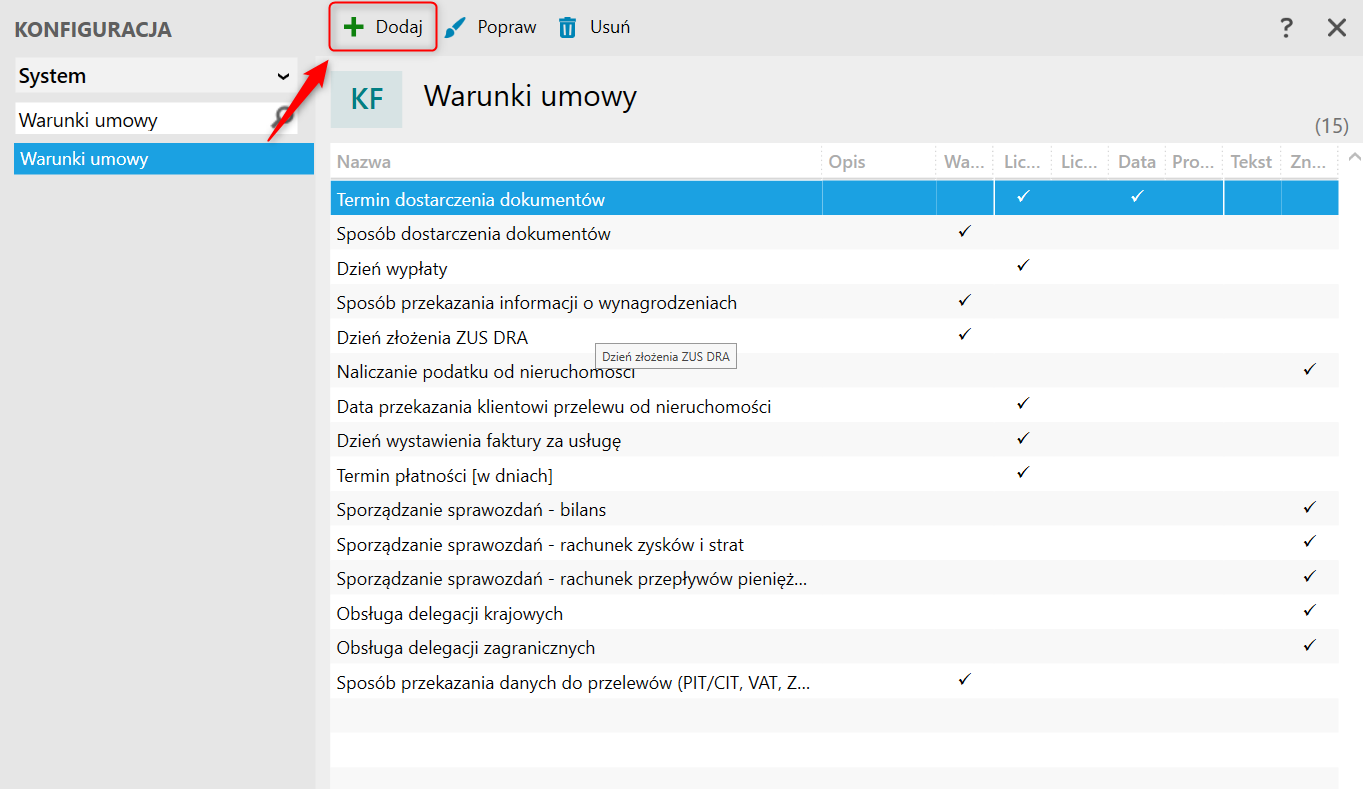

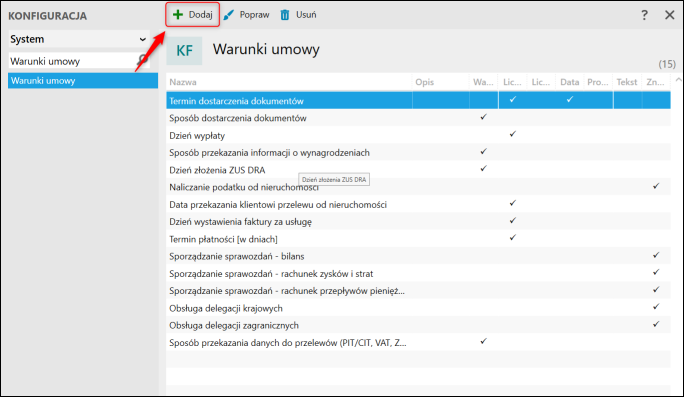

1. W wyszukiwarce, w lewym górnym rogu wpisać Warunki umowy i wybrać moduł o tej samej nazwie. W słowniku znajdują się przykładowe warunki umowy. Aby dodać do nich własny warunek, należy skorzystać z przycisku Dodaj.

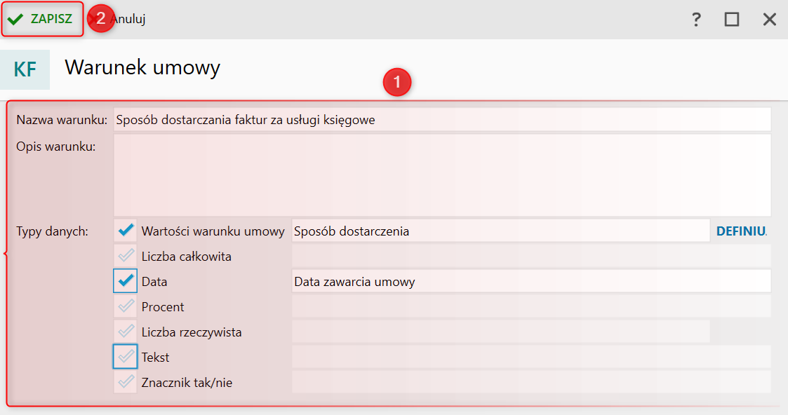

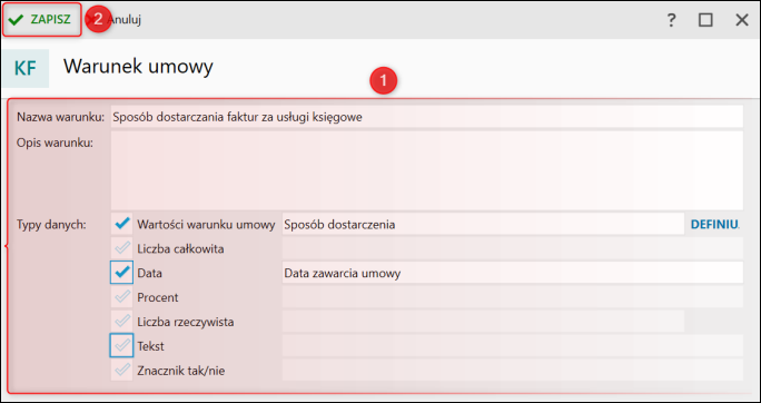

​2. W oknie, które się wyświetli, należy wprowadzić Nazwę warunku, oraz typy danych, które mogą być wprowadzane do warunku w kartotece klienta. Opcjonalnie można dodać też opis. Do wyboru są następujące typy danych:
  • Wartości warunku umowy – w kartotece klienta zostanie dodana lista wyboru, którą należy określić, używając przycisku Definiuj.
  • Liczba całkowita – będzie wymagane wprowadzenie liczby całkowitej
  • Data
  • Liczba rzeczywista – pozwala na wprowadzenie ułamków dziesiętnych.
  • Tekst
  • Znacznik tak/nie
W polu obok typu danych należy wprowadzić nazwę właściwości, do której należy wprowadzić wartość już w kartotece klienta.
Na przykład: Wprowadzając w typie danych "Data" właściwość "Data zawarcia umowy" w kartotece trzeba będzie wybrać odpowiednią datę np. "01.01.2019 r."
Po wprowadzeniu wszystkich danych warunek zapisać.

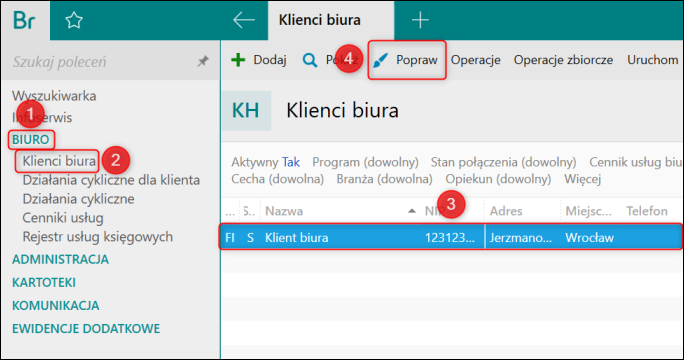

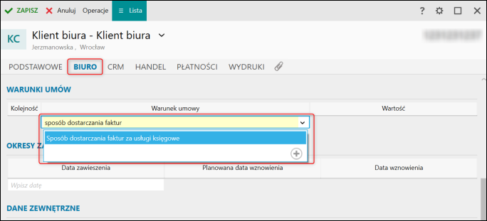

​3. Aby przypisać warunki umowy do klienta, należy z listy modułów wybrać Biuro – Klienci biura, zaznaczyć na liście klientów tego, któremu będą dopisywane warunki umowy i kliknąć opcję Popraw

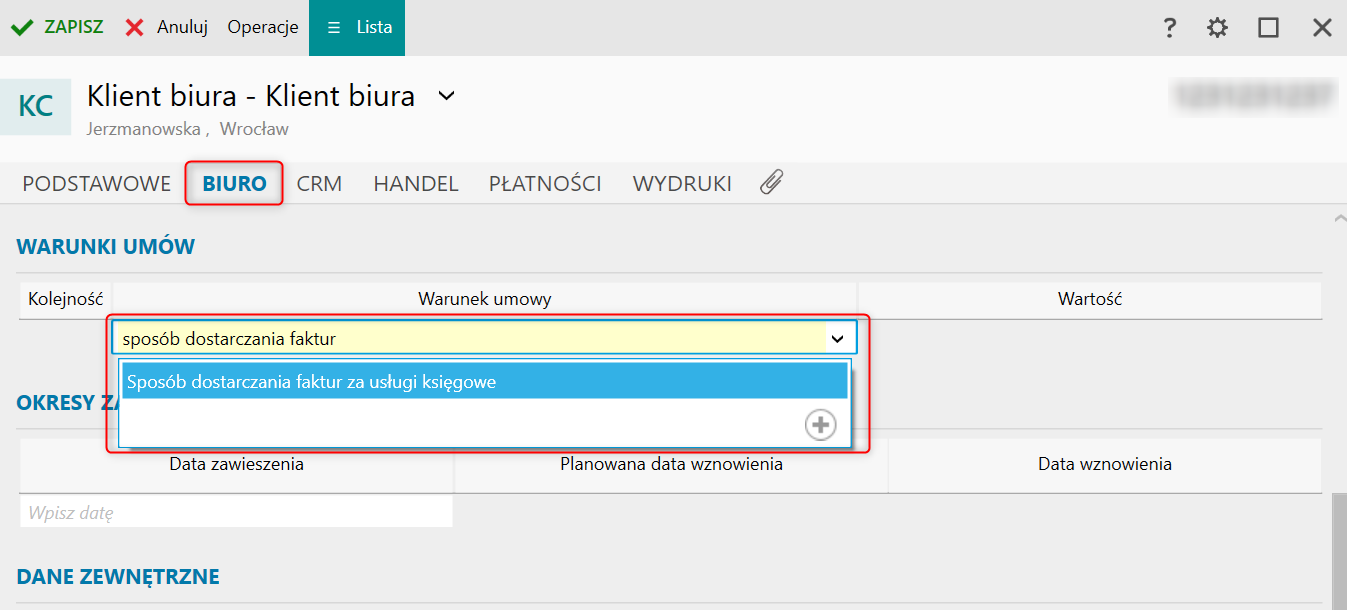

4. W kartotece, na zakładce Biuro wybrać z listy odpowiednie warunki umów.

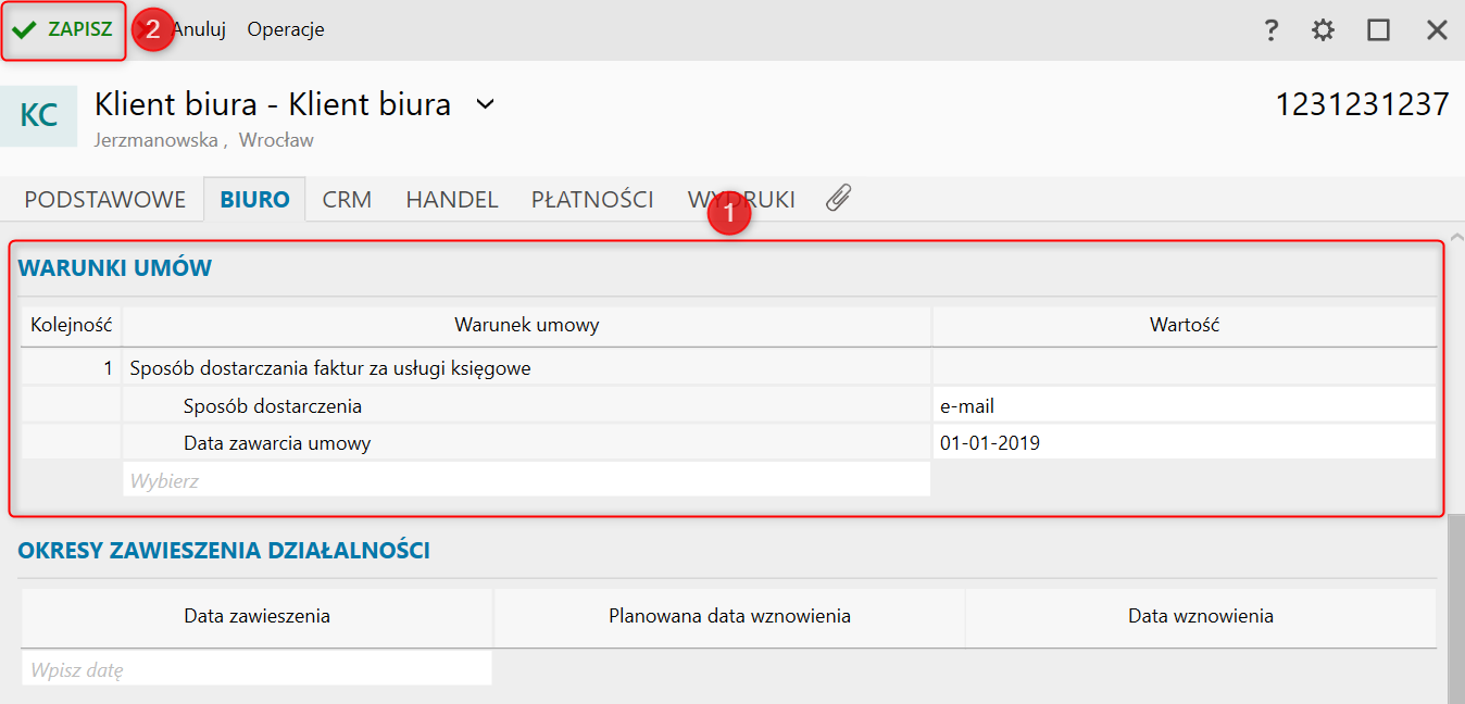

5. Wprowadzić odpowiednie wartości do warunków umowy. Zmiany zapisać.
