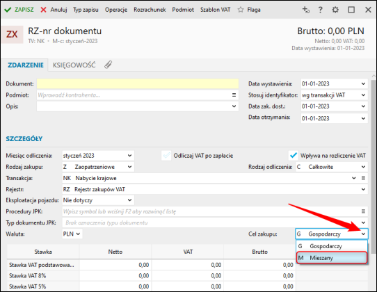

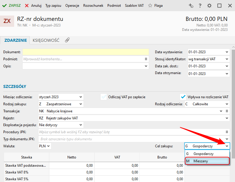

Obowiązek stosowania preproporcji VAT (prewspółczynnika) występuje przy odliczaniu podatku naliczonego od zakupów wykorzystywanych zarówno do działalności gospodarczej, jak i do celów innych niż działalność gospodarcza. Dotyczy ona tych podatników, którzy dokonują czynności, które nie są działalnością gospodarczą w rozumieniu ustawy VAT (nie jest to tzw. przekazanie towarów lub świadczenie usług na cele prywatne określonych osób, ponieważ te czynności zostały uregulowane w ustawie o VAT).
Aby utworzyć zapis, który będzie odliczany na podstawie preproporcji, wymaganym jest więc, aby wskazać cel zakupu jako mieszany.
