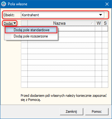

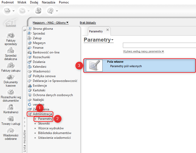

1. Z listy modułów wybrać Administracja – Parametry, a z listy parametrów Pola własne.

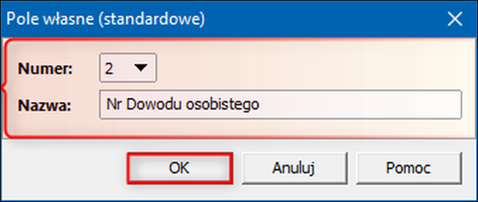

2. W oknie Pola własne jako obiekt wybrać kontrahenta, rozwinąć opcję Dodaj i wybrać  Dodaj pole własne standardowe.

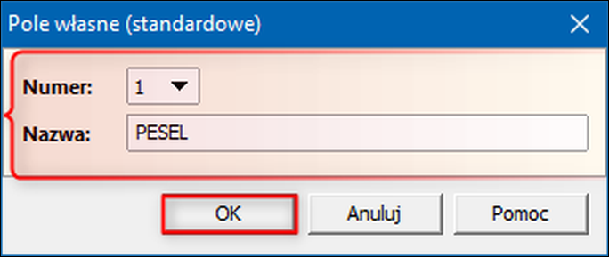

​3. W oknie, które się wyświetli wybrać numer pola własnego z zakresu od 1 do 8, a w polu nazwa wprowadzić frazę "PESEL". Pole własne zapisać przyciskiem OK.
4. Kroki 2 i 3 powtórzyć wpisując frazę np. "Nr Dowodu osobistego".

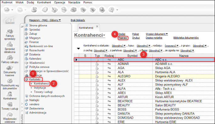

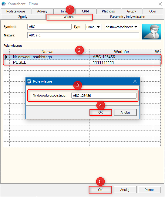

​5. Po zdefiniowaniu pól własnych należy z listy modułów wybrać KartotekiKontrahenci, zaznaczyć kontrahenta, któremu będzie wprowadzony PESEL i nr dowodu i kliknąć Popraw.

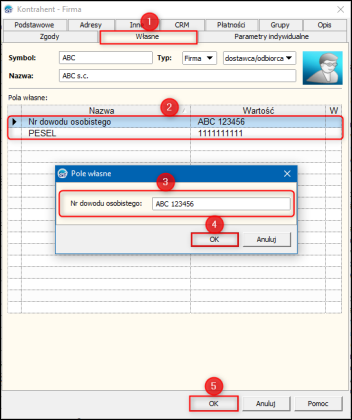

​6. Na zakładce własne kliknąć dwukrotnie Lewym Przyciskiem Myszy w Pole własne i wprowadzić wartość dla pól PESEL i nr Dowodu osobistego. Zmiany w kartotece zapisać przyciskiem OK.

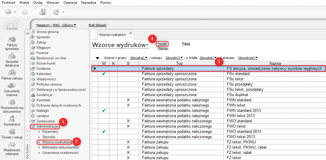

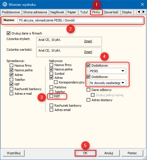

7. Po wprowadzeniu zmian w kartotece należy zmodyfikować wzorzec wydruku. W tym celu należy z listy modułów wybrać AdministracjaWzorce wydruku, odnaleźć i zaznaczyć na liście wzorzec o nazwie FS akcyza, oświadczenie nabywcy wyrobów węglowych, jeżeli oświadczenie jest drukowane na podstawie Faktury lub Oświadczenie nabywcy wyrobów węglowych w przypadku WZ. Po zaznaczeniu wybrać opcję Powiel.

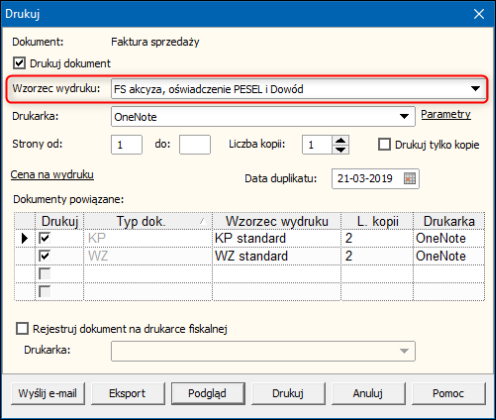

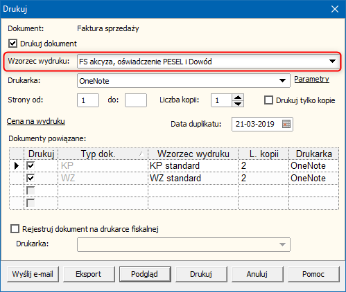

8. W oknie Wzorzec wydruku przejść na zakładkę Firmy, wprowadzić nazwę wzorca taką, aby był łatwy do późniejszej identyfikacji. W sekcji nabywca odznaczyć NIP, żeby nie był drukowany na oświadczeniu, a następnie zaznaczyć dwie opcje Dodatkowe i wybrać tam nazwy stworzonych wcześniej pól własnych. Wzorzec zapisać przyciskiem OK.
9. Wydrukować dokument pamiętając, aby użyć do tego wcześniej przygotowanego wzorca wydruku.
