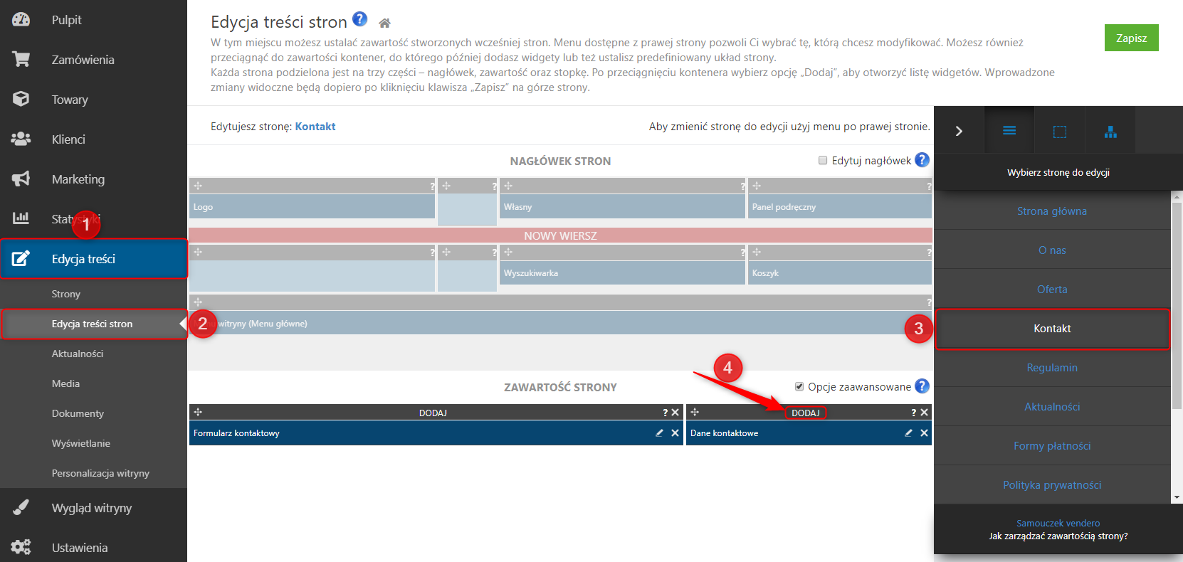

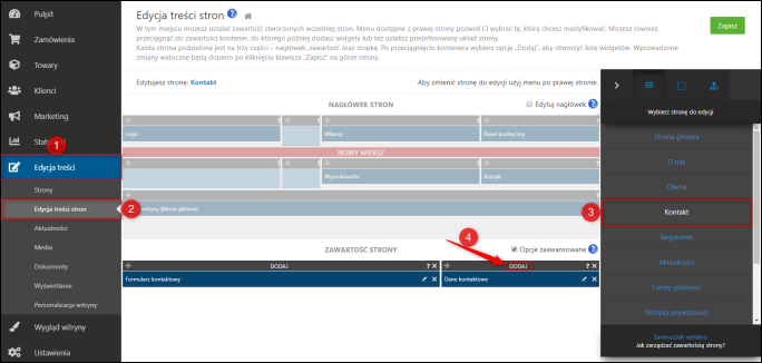

2. Umieścić na stronie widget umożliwiający klientowi zapisanie się do newslettera. W tym celu należy z listy modułów wybrać Edycja treści - Edycja treści stron, przy użyciu menu z prawej strony wybrać stronę, na której będzie umieszczony formularz i kliknąć Dodaj na czarnym kontenerze, w sekcji Zawartość strony.

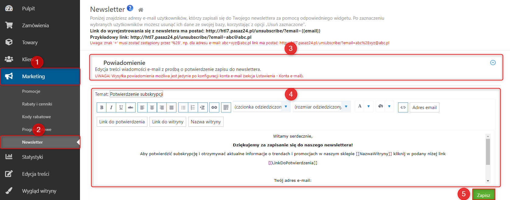

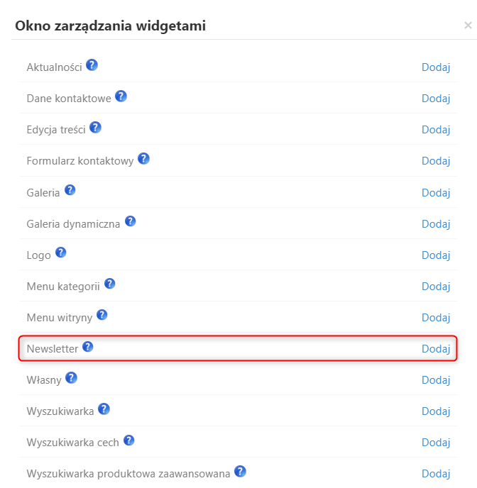

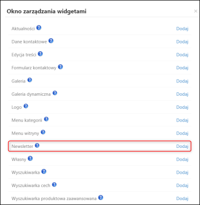

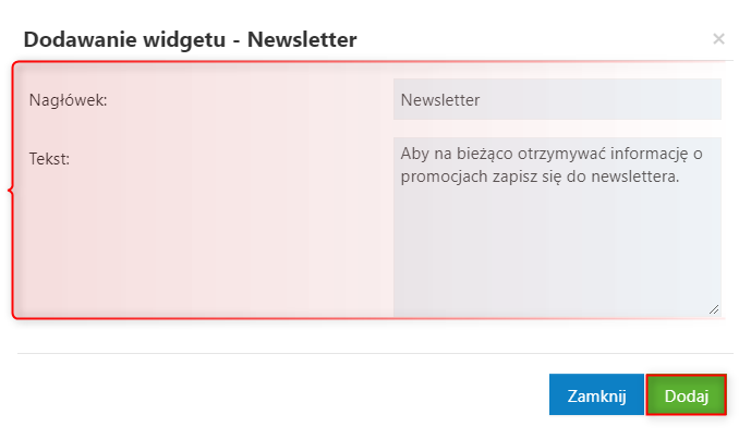

3. W oknie zarządzania widgetami odnaleźć widget o nazwie Newsletter i wybrać Dodaj.
​4. Podczas dodawania wigdetu można wprowadzić nagłówek oraz tekst, które będą wyświetlane nad formularzem zapisu. Po zdefiniowaniu treści, kliknąć przycisk Dodaj.
5. Zmiany w module Edycja treści stronzapisać.

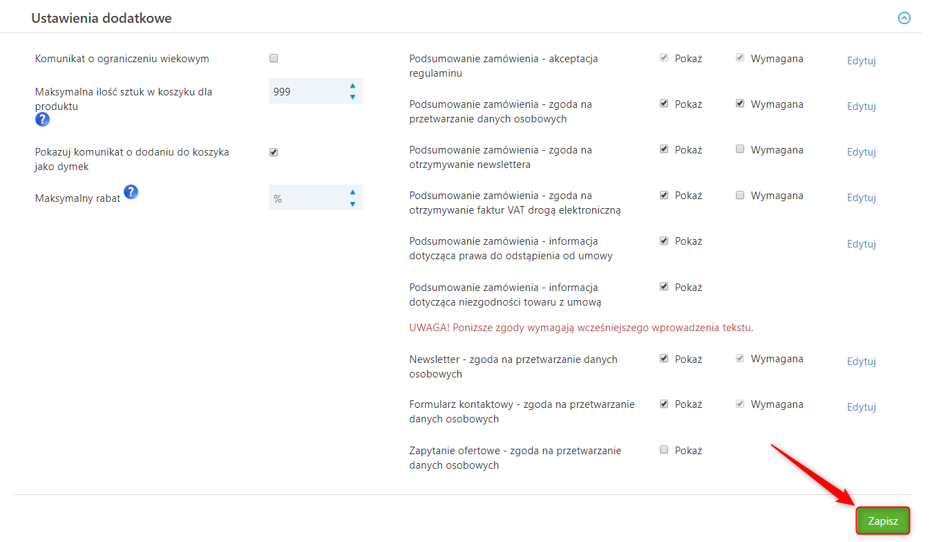

6. Z racji tego, że newsletter przetwarza dane osobowe, co jest bezpośrednio związane z RODO, sugerowane jest, aby w ustawieniach programu zdefiniować zgodę na przetwarzanie danych osobowych. W tym celu należy z listy modułów wybrać Marketing – Newsletter, rozwinąć sekcję Zgoda, wprowadzić zmiany i zatwierdzić przyciskiem Zapisz​.
7. W oknie Edycja treści strony należy we własnym zakresie zdefiniować treść zgody na przetwarzanie danych osobowych. Po prowadzeniu zapisać.
8. Zmiany w ustawieniach również należy zatwierdzić przyciskiem Zapisz.
9. Po zdefiniowaniu treści zgody RODO należy z listy modułów wybrać Marketing - Newsletter, rozwinąć sekcję Powiadomienie i zdefiniować treść automatycznego maila (jest ona domyślnie uzupełniona), który zostanie wysłany w celu potwierdzenia zapisania się do newslettera. Po prowadzeniu treści należy ją zapisać.
