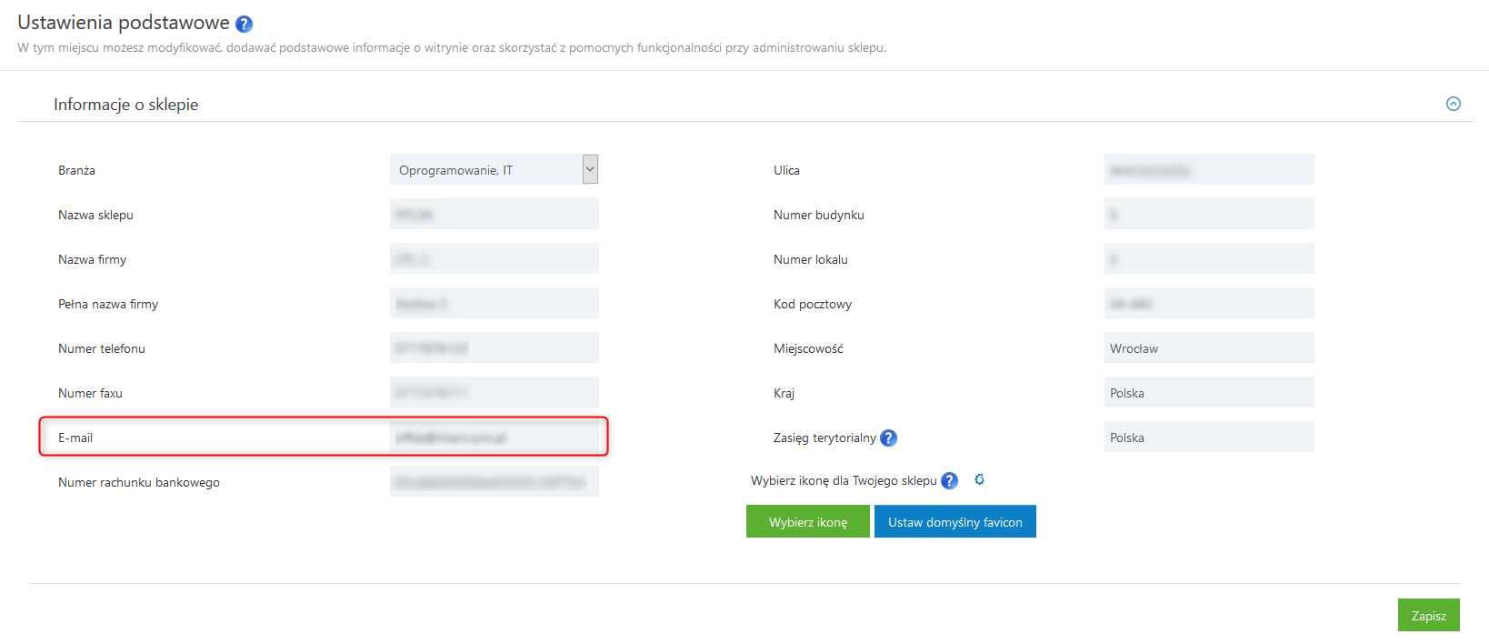

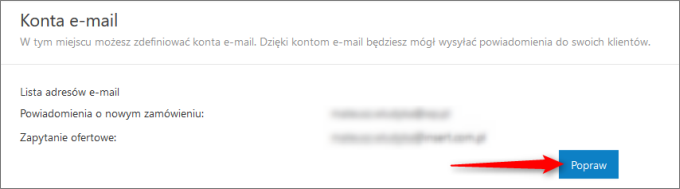

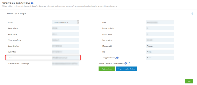

We wspomnianej zakładce pola Powiadomienia o nowym zamówieniu oraz Zapytanie ofertowe są domyślnie pobierane z Ustawienia – Ustawienia podstawowe i opcji E-mail.
Może jednak zajść sytuacja, w której Powiadomienia o nowym zamówieniu oraz Zapytania ofertowe mają być przesyłane na inne adresy. Do rozdzielenia takiej informacji służy przycisk Popraw.

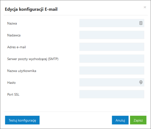

Z tego samego modułu istnieje też możliwość dodawania i całkowitej konfiguracji konta pocztowego, z którego mają być wysyłane powiadomienia do klientów administratora sklepu vendero. W pojawiającym się menu należy uzupełnić pola Nazwa, Nadawca, Adres e-mail, Serwer poczty wychodzącej (SMTP), Nazwa użytkownika, Hasło i Port SSL.
Należy przy tym pamiętać, że pole Adres e-mail zawiera właściwy adres e-mail użytkownika, który powinien być podany w formacie mojadres@domena.pl lub podobnym. Serwer poczty wychodzącej (SMTP) to serwer, o którym informacje można uzyskać u providera internetowego (ISP) lub też administratora sieci lokalnej. Port SSL to inaczej port serwera poczty wychodzącej. Numery powyższych portów są zazwyczaj dostępne u dostawcy poczty internetowej. System vendero spróbuje uzupełnić je automatycznie, ale należy sprawdzić ich poprawność samodzielnie.

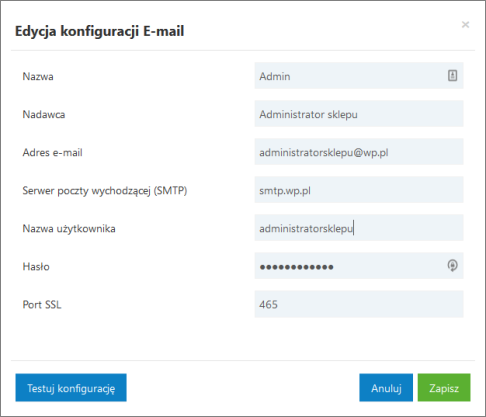

Przykładowe dane konfiguracji serwera pocztowego (w tym przypadku założonego na wp.pl) zostały przedstawione poniżej:
