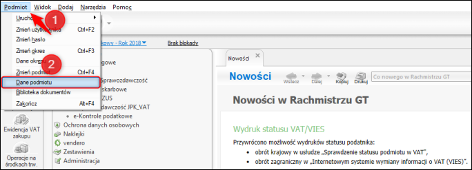

Aby dane zawarte w programie przeniosły się do załącznika PIT/B deklaracji PIT-36/PIT-36L, do sekcji B.1.1, należy:

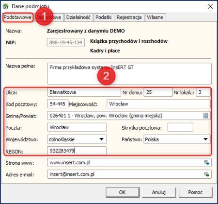

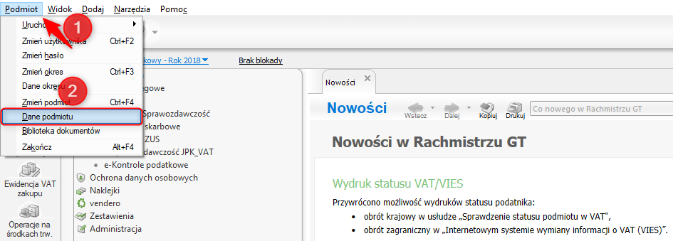

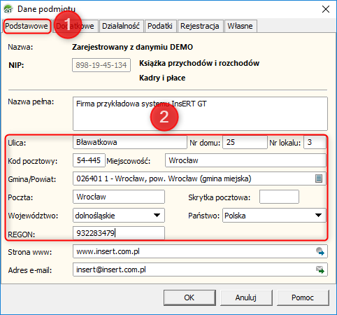

1. Rozwinąć górne menu Podmiot i wybrać Dane podmiotu.
2. Na zakładce Podstawowe uzupełnić Regon i Adres.

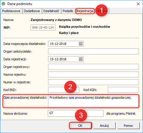

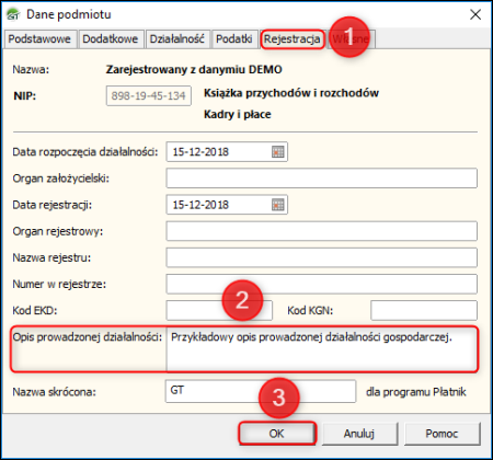

3. Na zakładce Rejestracja uzupełnić Opis prowadzonej działalności i zatwierdzić przyciskiem OK.

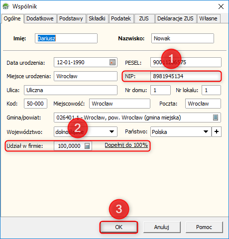

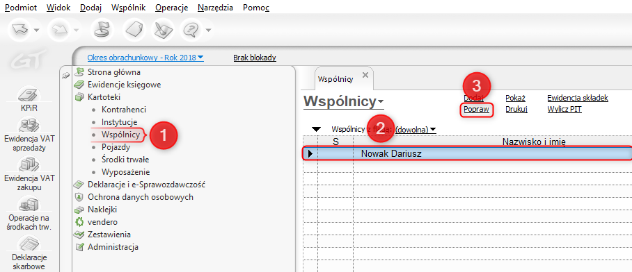

4. Przejść do modułu Wspólnicy, zaznaczyć wspólnika i kliknąć górne menu Popraw.

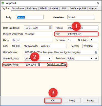

5. Upewnić się, że NIP podany w danych wspólnika jest taki sam, jak w danych podmiotu oraz udział w firmie jest 100%, po czym zapisać przyciskiem OK.

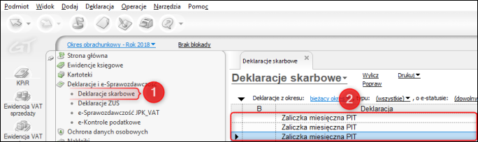

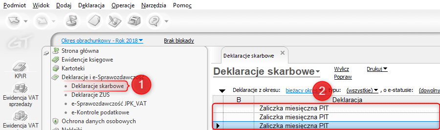

6. Przejść do modułu Deklaracje​​ skarbowe i sprawdzić, czy istnieją zaliczki miesięczne PIT na okres obrachunkowy, za który wyliczana jest deklaracja PIT-36/PIT-36L.

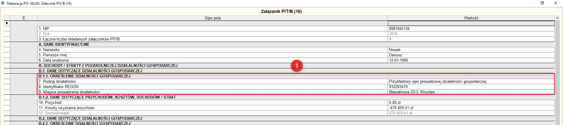

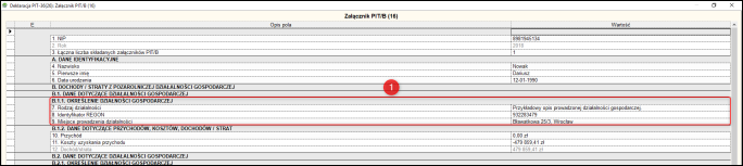

Po sprawdzeniu i wykonaniu powyższych czynności, w załączniku PIT/b, w sekcji B.1.1 wypełnią się dane działalności gospodarczej.
