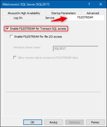

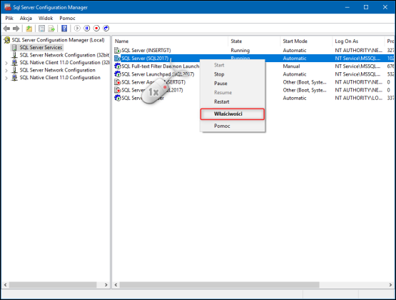

1. Uruchomić SQL Server Configuration Manager, kliknąć prawym przyciskiem myszy na instancję SQL i wybrać Właściwości.
2. Na zakładce FILESTREAM zaznaczyć Enable FILESTREAM for Transact-SQL access. Z​apisać wprowadzone zmiany przyciskiem OK.
Uwaga! Jeśli opcja ta zostaje włączona po raz pierwszy, wymagany jest reset komputera z serwerem SQL.

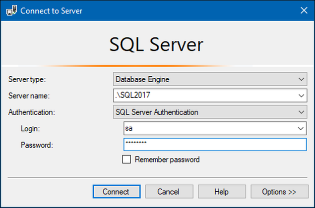

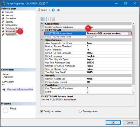

3. Kolejno należy uruchomić Microsoft SQL Server Management Studio i zalogować się do usługi SQL.

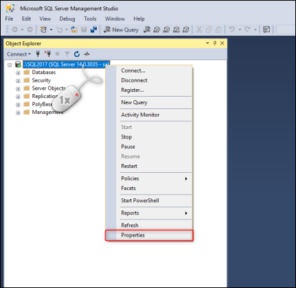

4. Kliknąć prawym przyciskiem myszy instancję, do której ma zostać dodany FS, następnie wybrać Properties.
5. Przejść do Advanced i w sekcji FILESTRAM parametr FILESTREAMAccessLevel ustawić na Transact-SQL access enabled. Zapisać zmiany przyciskiem ​OK.

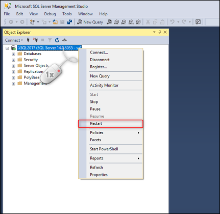

6. Zresetować serwer SQL klikając instancję prawym przyciskiem myszy i wybierając Restart.

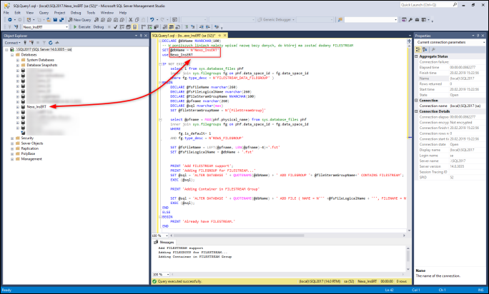

7. Kolejnym krokiem jest dodanie grupy FILESTREAM do bazy danych, aby mogła ona zapamiętać dane w systemie plików i zarezerwować miejsce na FILESTREAM.
Mechanizm FILESTREAM wymaga dodania elementu FILEGROUP do bazy danych. W elemencie FILEGROUP należy wskazać element FILE, który wskazuje na katalog, w którym będą tworzone pliki z zawartością atrybutów typu FILESTREAM.
Można posłużyć się poniższym skryptem SQL:
DECLARE @dbName NVARCHAR(100)
-- W poniższych liniach należy wpisać nazwę bazy danych, do której ma zostać dodany FILESTREAM
SET @dbName = N'NAZWA BAZY DANYCH'
use NAZWA BAZY DANYCH
IF NOT EXISTS(​
BEGIN
WHERE
END
ELSE
BEGIN
END
