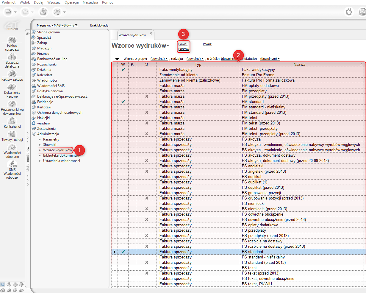

W celu dodania nowej kolumny na wzorcu wydruku w programie Subiekt GT należy:

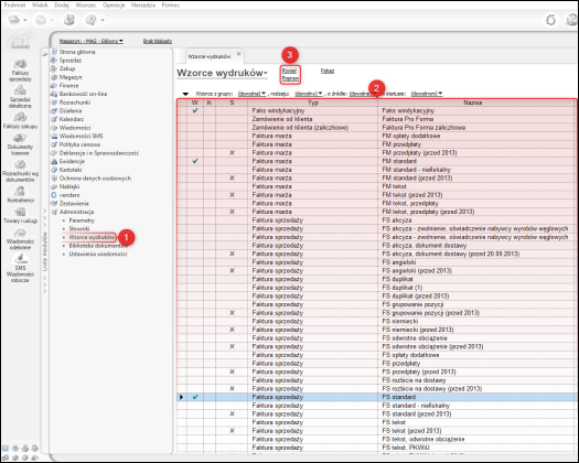

1. Przejść do modułu Administracja – Wzorce wydruku, ​​następnie Powielić (jeżeli wzorzec jest wzorcem standardowym) lub Pop​rawić istniejący wzorzec.

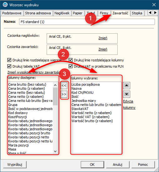

2. Na zakładce Zawartość przenieść nową kolumnę z sekcji Kolumny dostępne do sekcji Kolumny wybrane. Przeniesienie kolumny jest możliwe zarówno przez dwukrotne kliknięcie, jak i zaznaczenie jej i wykorzystanie ikon między sekcjami.

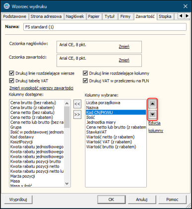

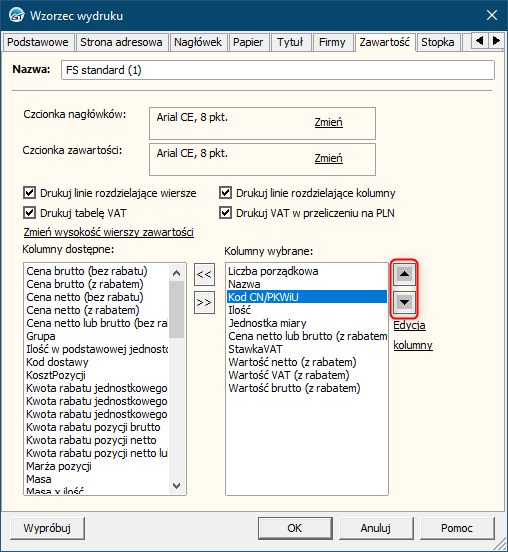

3. Po dodaniu nowej kolumny należy ustalić jej kolejność na wydruku przy użyciu ikon z prawej strony sekcji Kolumny wybrane.

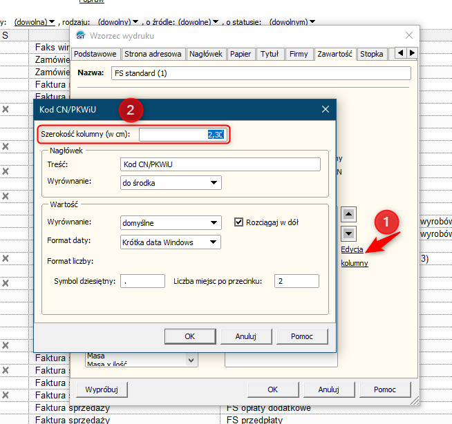

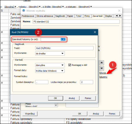

4. Ostatnim krokiem jest dostosowanie szerokości kolumny. Należy pamiętać, że suma szerokości wszystkich kolumn nie może przekraczać 18,75 cm. W celu edycji szerokości kolumny należy ją zaznaczyć, a następnie kliknąć przycisk Edycja kolumny.
