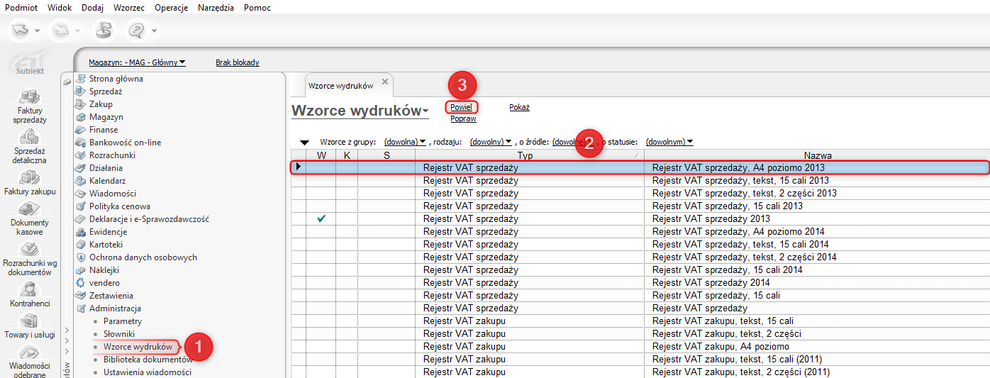

​Domyślnie na standardowym, poziomym wzorcu wydruku Ewidencji VAT drukowane są stawki: 23%, 8%, 5%, 0% i zwolnione z podatku. Dodawanie stawek do wydruku odbywa się poprzez edycję wzorca wydruku. W tym celu należy:

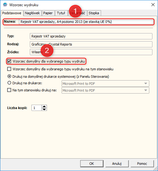

1. Przejść do modułu Wzorce wydruków, zaznaczyć wzorzec poziomy, który jest używany do drukowania Ewidencji VAT i wybrać opcję Powiel.
Nie ma możliwości edycji standardowych wzorców. Jeżeli domyślny wzorzec był już powielany, można użyć opcji Popraw. Wzorzec taki będzie miał w kolumnie Źródło status Własny.
2. W oknie Wzorzec wydruku wprowadzić nazwę nowego wzorca. Jeżeli wzorzec ma domyślnie się podpowiadać przy drukowaniu Ewidencji VAT, należy zaznaczyć opcję Wzorzec domyślny dla wybranego typu wydruku.

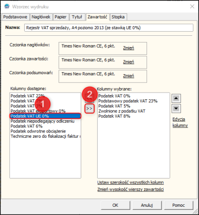

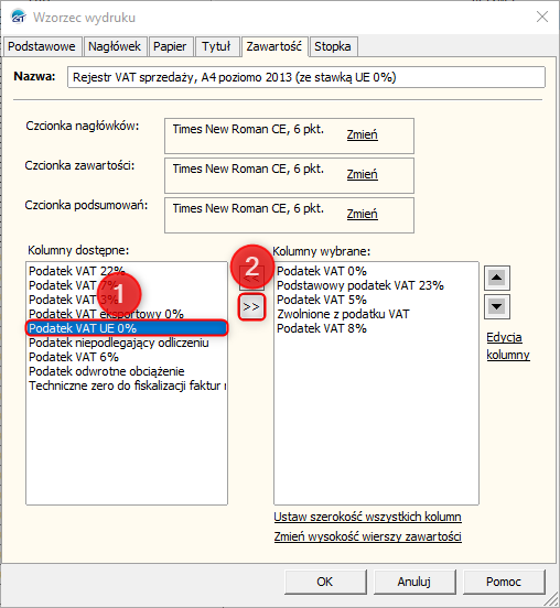

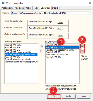

3. Na zakładce Zawartość w sekcji Kolumny dostępne zaznaczyć kolumnę ze stawką VAT i przenieść ją do sekcji Kolumny wybrane używając strzałki skierowanej w prawo pomiędzy tymi listami.

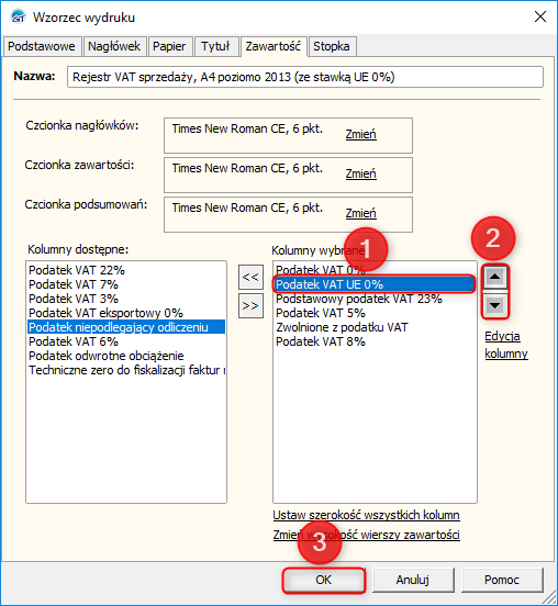

4. W sekcji Kolumny wybrane można ustawić położenie kolumny ze stawką VAT względem pozostałych kolumn. W tym celu należy zaznaczyć tę kolumnę i posłużyć się strzałkami skierowanymi w górę i w dół umieszczonymi po prawej stronie, obok listy. Po ustawieniu położenia wzorzec zapisać klikając przycisk OK.

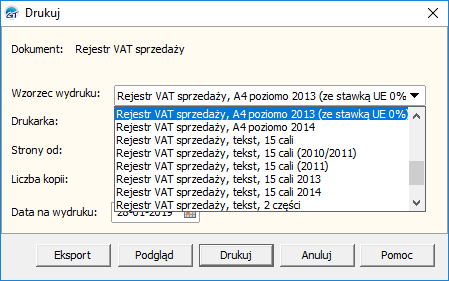

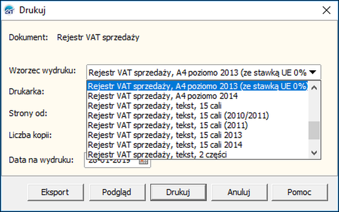

Uwaga! Podczas drukowania dokumentu należy korzystać z własnego, powielonego wzorca wydruku. Standardowe wzorce nie ulegają edycji.
