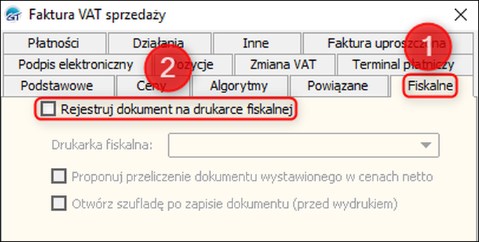

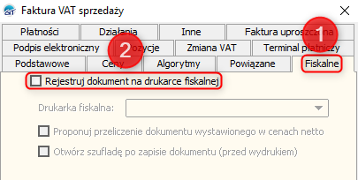

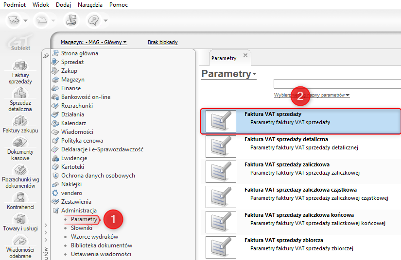

​Zapisując dokument w programie Subiekt GT, użytkownik może zdecydować, czy zostanie on zafiskalizowany na drukarce fiskalnej. Odpowiada za parametr Rejestruj dokument na drukarce fiskalnej. Znajduje się on w module Parametry, w wybranych Typach dokumentu, na zakładce Fiskalne.

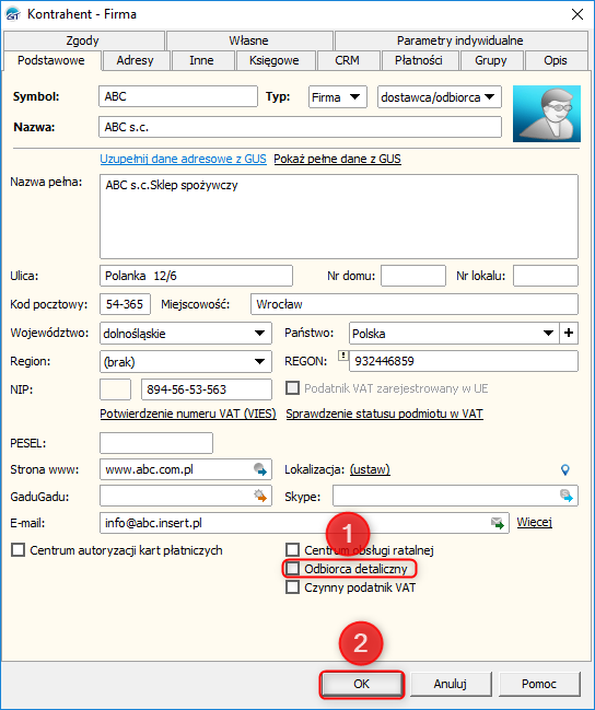

Zdarzają się przypadki, gdzie mimo odznaczenia opcji Rejestruj dokument na drukarce fiskalnej, zapis dokumentu generuje okno Drukuj z zaznaczoną opcją fiskalizacji. Spowodowane jest to tym, że Kontrahent, na którego wystawiany jest dokument, jest oznaczony jako Odbiorca detaliczny.
Aby odznaczyć kontrahenta, jako Odbiorcę detalicznego, należy:

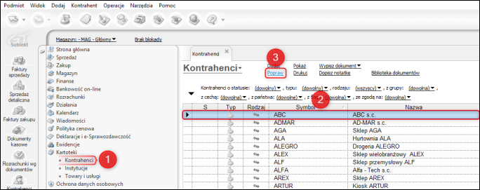

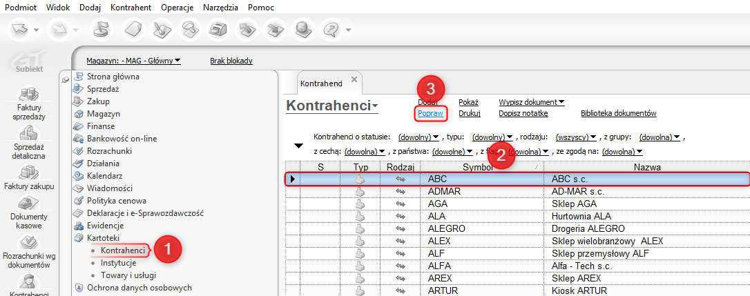

1. Przejść do modułu Kontrahenci, zaznaczyć kontrahenta i kliknąć górne menu Popraw.
2. Odznaczyć znacznik Odbiorca detaliczny i zatwierdzić przyciskiem OK.
