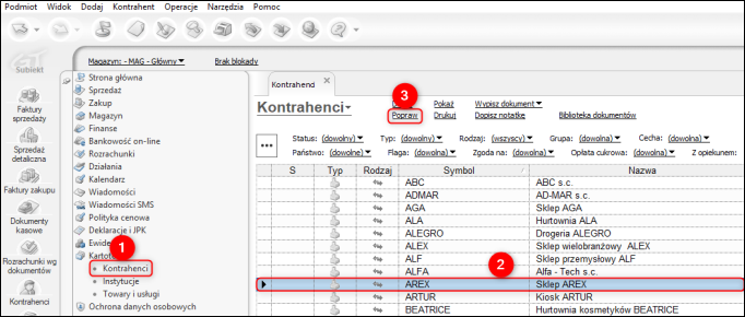

1. Przejść do modułu Kartoteki – Kontrahenci, zaznaczyć pozycję na liście i kliknąć Popraw.

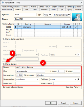

2. Przejść na zakładkę Adres, zaznaczyć opcję Adres dostawy i uzupełnić wymagane dane.

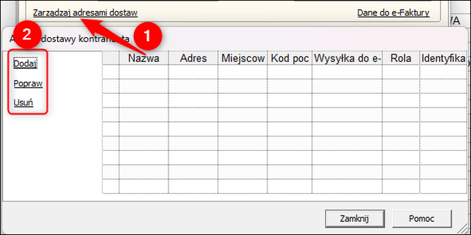

3. Jeżeli konieczne jest wprowadzenie więcej niż jednego dodatkowego adresu dostawy, należy skorzystać z odnośnika Zarządzaj adresami dostaw, a w wyświetlonym oknie użyć dostępnych opcji.

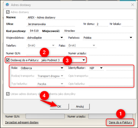

Dodatkowo można włączyć przekazywanie danych dostawy do e-Faktury. W tym celu należy skorzystać z odnośnika Dane e-Faktur, zaznaczyć opcję Dodawaj do e-Faktury, wskazać, czy informacje mają zostać umieszczone w sekcji Podmiot3, czy WarunkiTransakcji. Po uzupełnieniu pozostałych danych zatwierdzić zmiany przyciskiem OK.

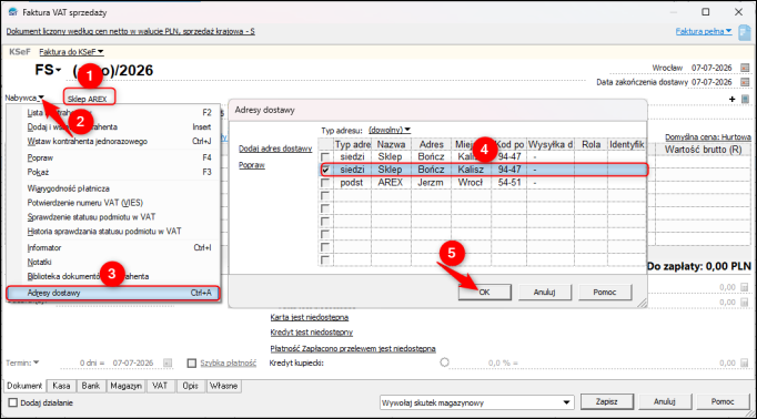

W celu wskazania innego adresu dostawy na dokumencie, po wybraniu kontrahenta należy skorzystać z opcji Nabywca – Adres dostawy, zaznaczyć odpowiednią pozycję na liście i kliknąć przycisk OK.

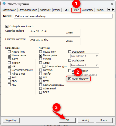

Aby uwidocznić adres dostawy na klasycznym wydruku dokumentu Subiekta, należy przejść do konfiguracji wykorzystywanego wzorca wydruku i na zakładce Firmy zaznaczyć opcję Adres dostawy i zatwierdzić zmiany klikając przycisk OK.
