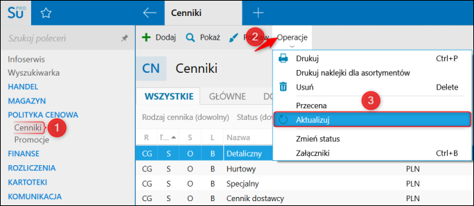

​W programie Subiekt nexo istnieją dwa typy cenników: statyczne i dynamiczne. Cenniki statyczne działają w ten sposób, że cena z nich przenoszona jest na dokument. Ceny widoczne w cennikach statycznych są więc cenami, które pojawią się przy wystawianiu dokumentu. Po wprowadzeniu nowych przyjęć cenniki statyczne nie są automatycznie aktualizowane. Do aktualizacji cenników statycznych służy operacja Aktualizuj dostępna w menu operacje.
Dopiero po aktualizacji pozycji cennika statycznego ceny w nich zawarte będą uwzględniać najnowsze przyjęcia towarów.

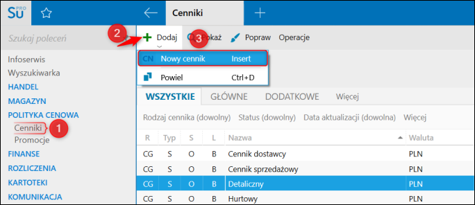

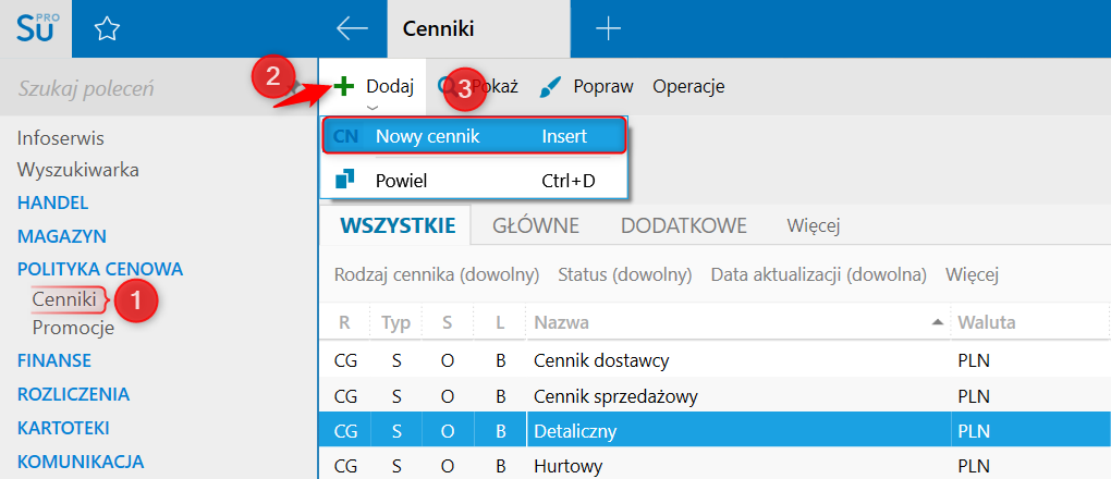

1. Przejść do modułu Cenniki, rozwinąć górne menu Dodaj i wybrać Nowy cennik.

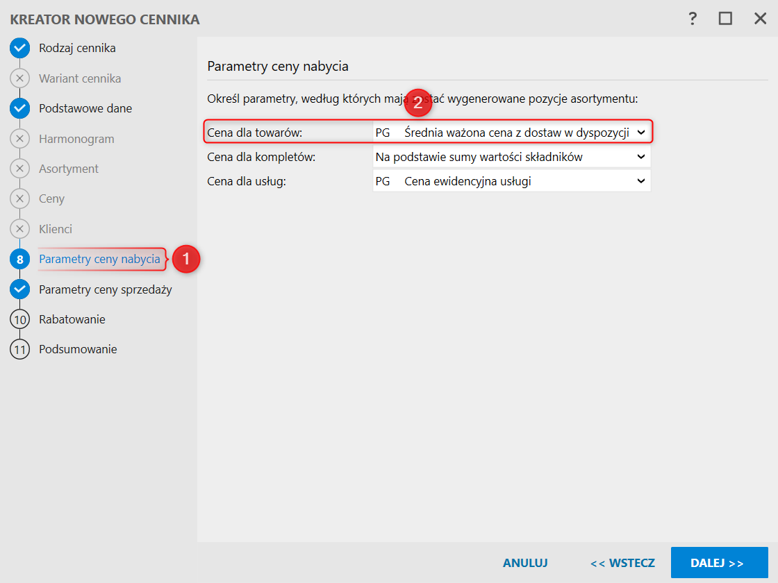

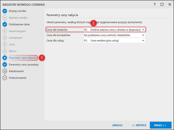

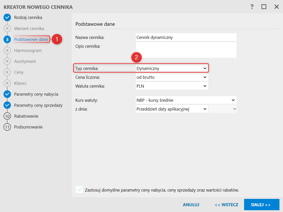

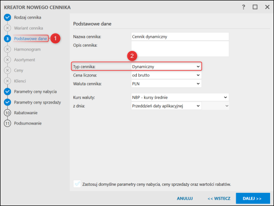

2. Przejść przez parametryzacje Cennika głównego (o którym więcej można przeczytać w innym temacie e-Pomocy technicznej TUTAJ) pamiętając o zaznaczeniu Typ cennika: Dynamiczny w kroku Podstawowe dane oraz Cena dla towarów: Średnia ważona cena z dostaw w dyspozycji w kroku Parametry ceny nabycia.
Średnia ważona cena z dostaw w dyspozycji jest ceną wyliczaną z wybranych dostaw na pozycji dokumentu (czyli zadysponowanych). Sposób wyliczenia to iloraz sumy iloczynów zadysponowanej ilości danej dostawy oraz ostatniej ceny tej dostawy i sumy ilości zadysponowanych dostaw na pozycji. Ustalenie to wynika z tego, by wyliczyć koszt jednej sztuki wydawanego towaru.

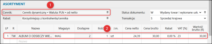

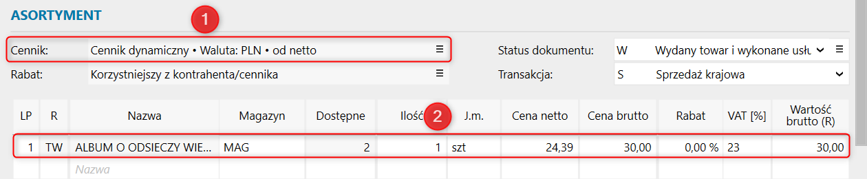

3. Dodać kilka dostaw danego towaru (przykładowo trzy dostawy o wartości jednego egzemplarza 10 zł, 20 zł i 50 zł) i przejść do modułu Przyjęcia. Aktualizowanie cennika pomiędzy dostawą a sprzedażą nie jest wymagane, ze względu na ustawienie Typu cennika jako Dynamiczny.
