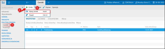

W systemie Subiekt nexo cenniki można edytować i tworzyć nowe. Domyślnie w programie jest 1 predefiniowany cennik Podstawowy. Aby dodać cennik, należy przejść do modułu Cenniki, kliknąć górne menu Dodaj i wybrać Nowy cennik.

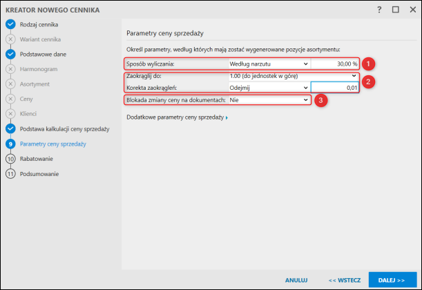

3. Podstawa kalkulacji ceny sprzedaży – pozwalają określić, jaka cena (dla towarów, kompletów i usług) będzie ceną bazową, na podstawie której wyliczana będzie cena sprzedaży.
4. Parametry ceny sprzedaży – gdzie można wybrać sposób wyliczania cen.
Sposób wyliczania cen sprzedaży można skonfigurować w następujący sposób:
- według marży – (cena netto-cena nabycia) /cena netto;
- Według narzutu – (cena netto-cena nabycia) /cena nabycia;
- Według zysku – cena netto-cena nabycia.
Dodatkowo w kroku tym istnieje możliwość określenia zaokrągleń cen do części dziesiętnych i setnych złotego oraz dodać/odjąć określoną kwotę od wyniku wyliczonej ceny sprzedaży (przydatne w przypadku stosowania cen z końcówką 99 gr – co widać na poniższym zrzucie ekranu) i Blokować cenę na dokumencie.
