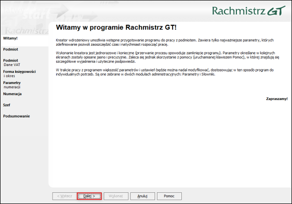

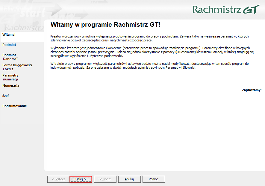

Aby założyć nowy podmiot, należy:

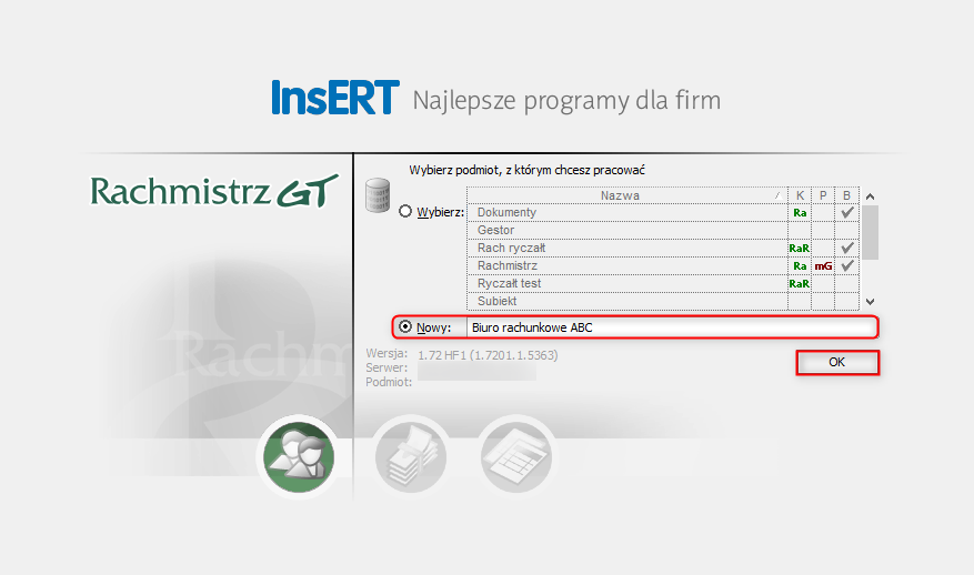

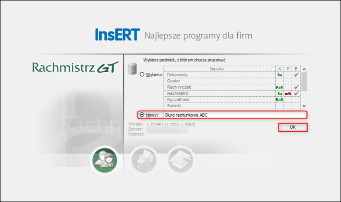

1. Po włączeniu progra​mu z listy podmiotów wybrać opcję Nowy i wpisać nazwę nowego podmiotu.

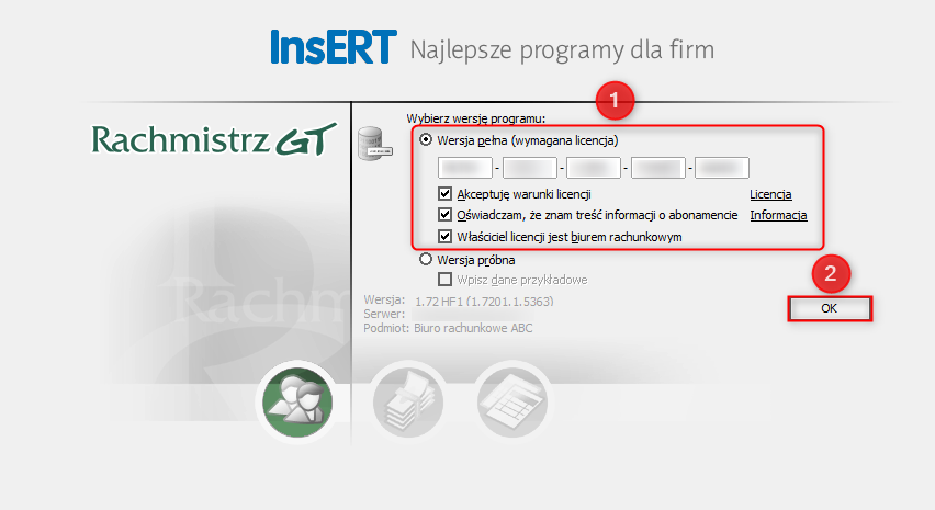

2. Zaznaczyć znacznik Wersja pełna (wymagana licencja) i wpisać numer licencji programu. Zapoznać się z warunkami licencji i informacją o abonamencie, a następnie zatwierdzić utworzenie podmiotu przyciskiem OK.
Uwaga! Zaznaczyć opcje Właściciel licencji jest biurem rachunkowym. Jeżeli w chwili tworzenia podmiotu użytkownik nie dysponuje kluczem licencji, można utworzyć podmiot w wersji próbnejbez zaznaczonej opcji Wpisz dane przykładowe.
3. Przejść Dalej.

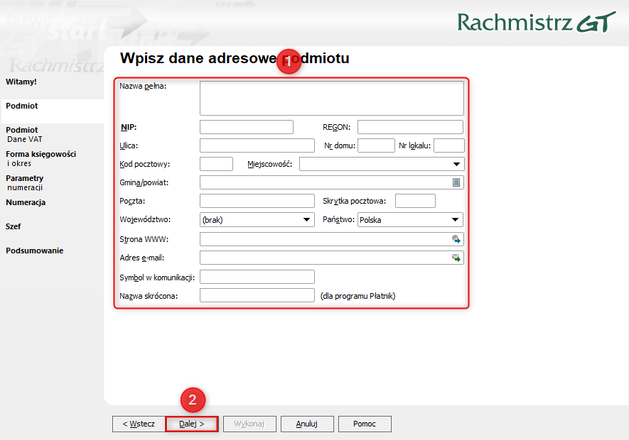

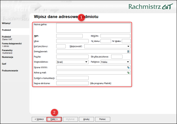

4. W sekcji Podmiot wypełnić dane adresowe firmy. Do momentu rejestracji podmiotu wszystkie dane są edytowalne, po rejestracji następuje blokada edycji NIP-u firmy.

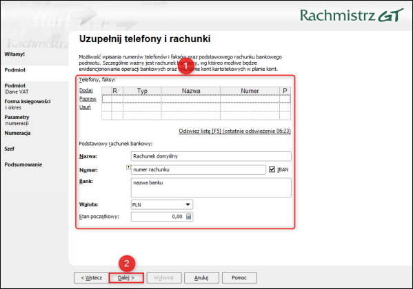

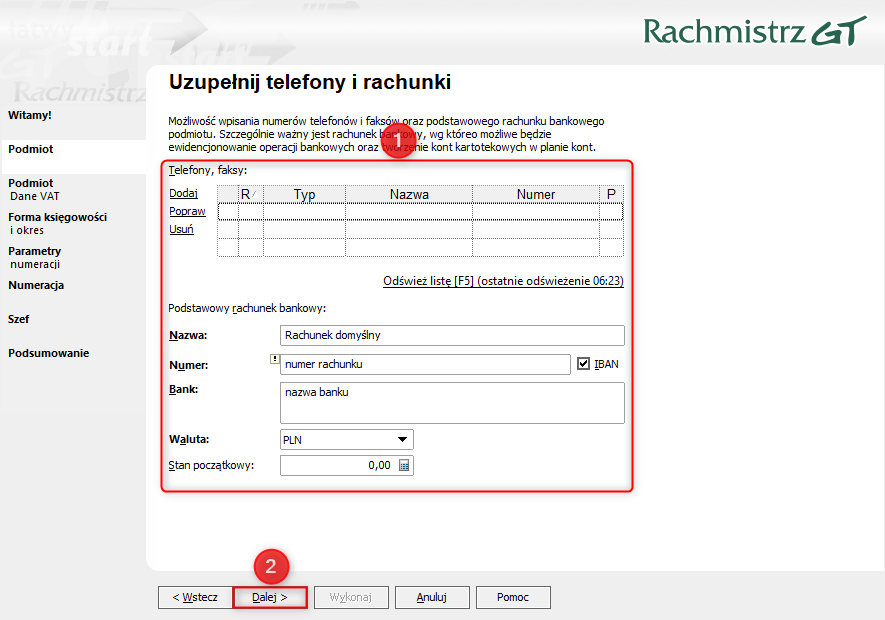

5. Uzupełnić Telefony i podstawowy Rachunek bankowy.

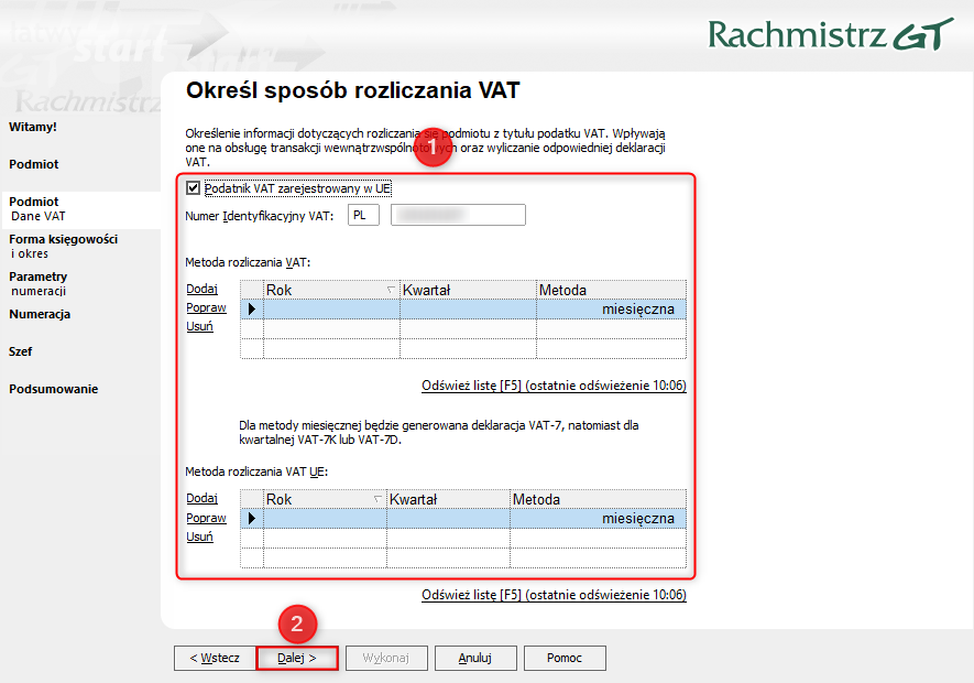

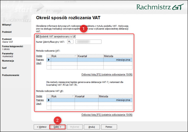

6. Sekcja Podmiot Dane VAT służy do określenia Metody rozliczania VAT i VAT UE.

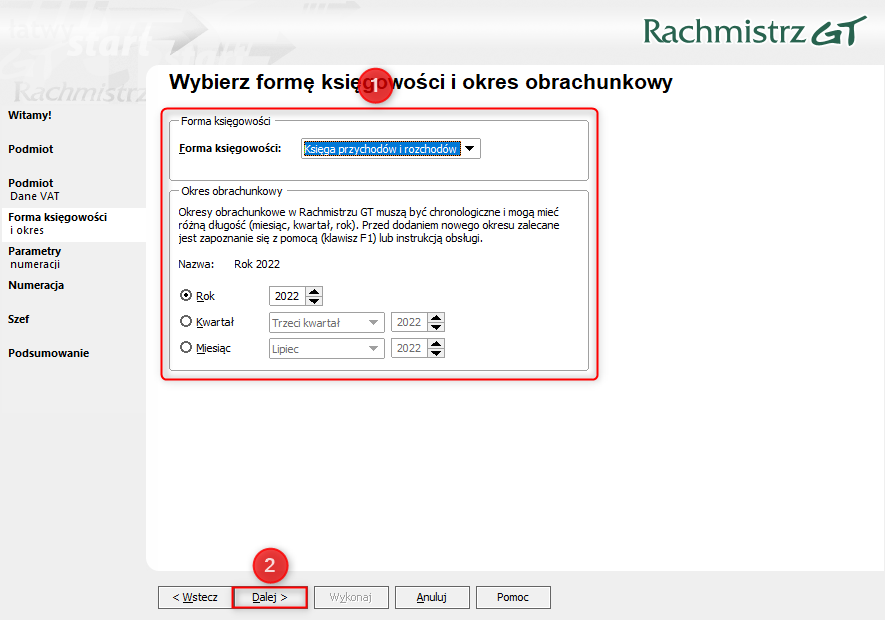

7. W sekcji Forma księgowości należy wybrać, czy podmiot będzie korzystał z Książki Przychodów i Rozchodów, czy Ewidencji Przychodów (Podatek zryczałtowany) oraz określić Okres obrachunkowy.
Uwaga! Wybór Formy księgowości jest definitywny i po zakończeniu kreatora nie można go zmienić!

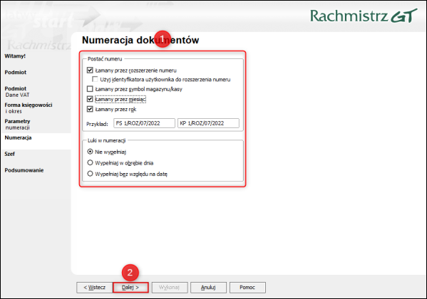

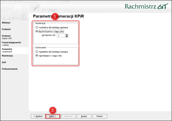

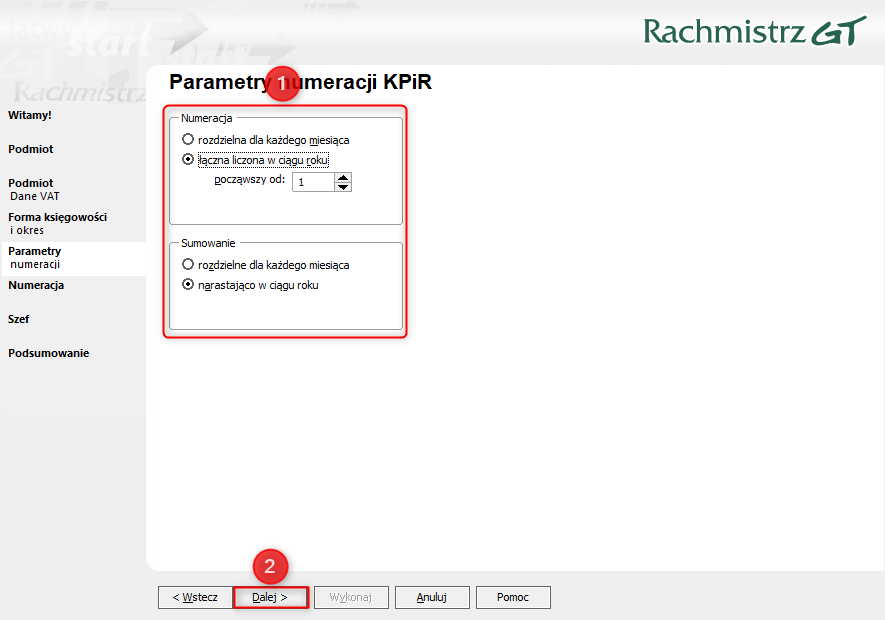

8. W Parametrach numeracji ustalić, czy numeracja ma być roczna/miesięczna oraz sposób sumowania.

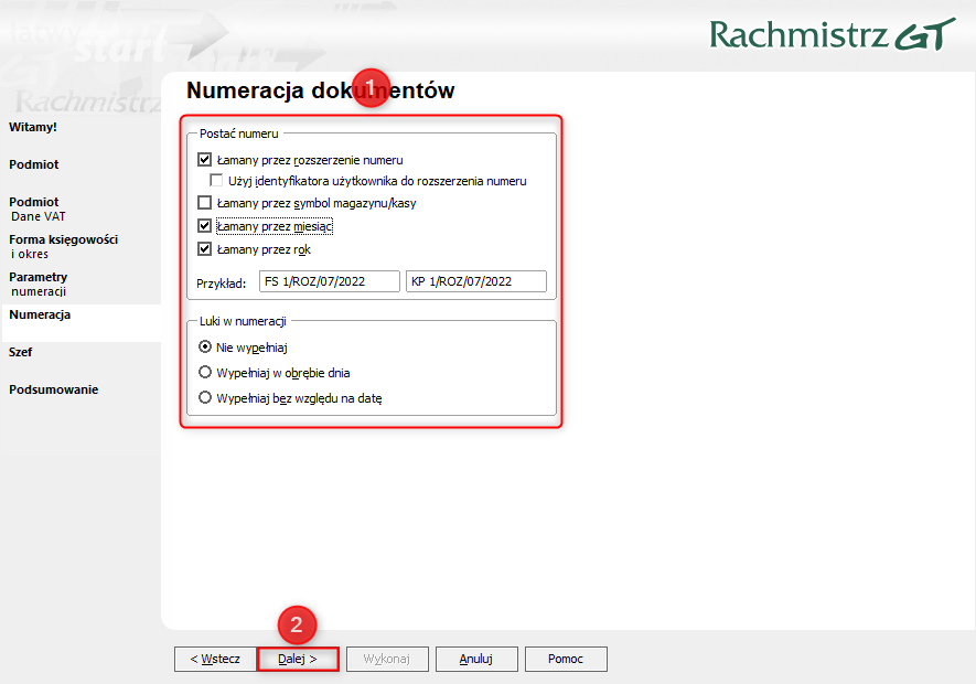

9. W sekcji Numeracja wprowadzić Postać numeru oraz rodzaj akcji, jaką program ma podejmować w przypadku luki w numeracji.

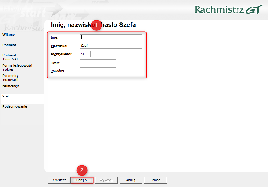

10. Sekcja Szef służy do wprowadze​​nia danych najważniejszego użytkownika programu, który będzie posiadał wszystkie możliwe uprawnienia dotyczące jego obsługi.

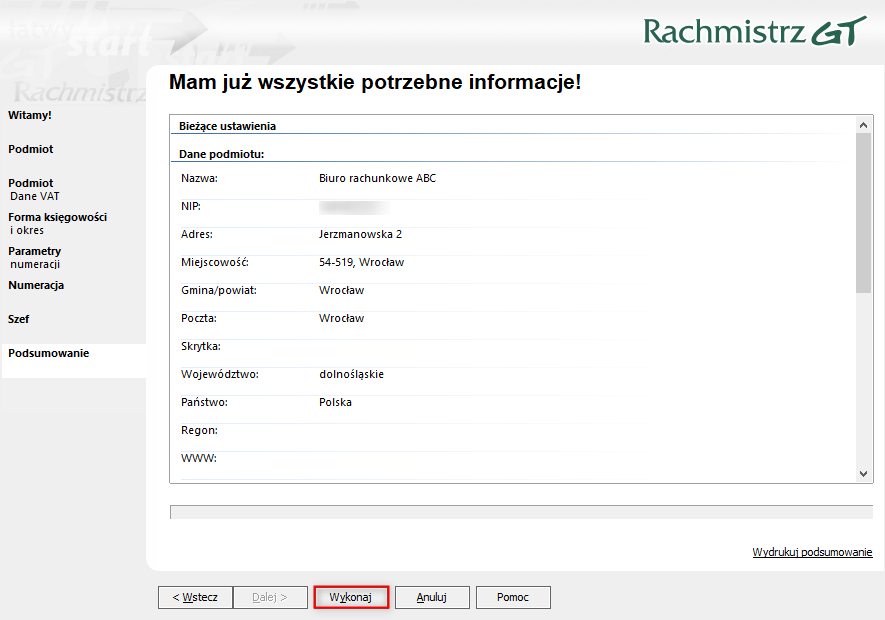

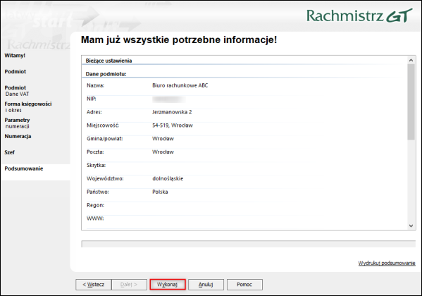

11. Podsumowanie jest potwierdzeniem danych wprowadzonych w poprzednich sekcjach. Jeżeli wprowadzone dane są prawidłowe, kliknąć Wykonaj.
