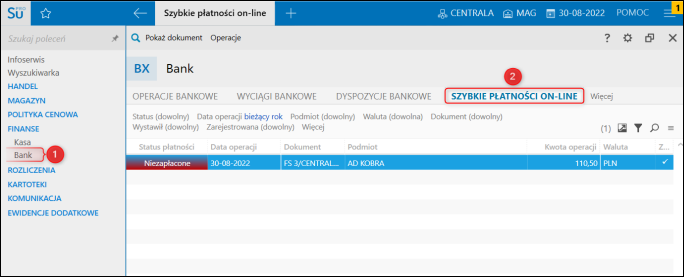

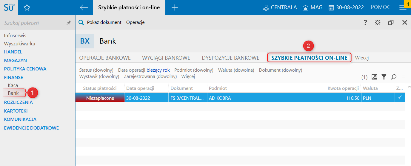

Każdy dokument, który płatny jest formą płatności typu Szybka płatność, widoczny jest w widoku Szybkie płatności on-line dostępnym w module Bank.
Dzięki takiemu rozwiązaniu można łatwo sprawdzić, jaki jest jego status opłacenia. Dostępne są statusy:
- Brak – oznacza, że klient jeszcze nie skorzystał z linku do płatności on-line;
- Niezapłacone – oznacza, że klient skorzystał z linku do płatności on-line, ale z jakichś przyczyn nie dokonał płatności;
- Przedpłata – oznacza, że płatność jest realizowana;
- Zapłacone – oznacza, że klient dokonał płatności. Jest to najważniejszy status, ponieważ w tym momencie następuje cesja rozrachunku z płatnika (na fakturze) na podmiot obsługujący płatności on-line (kolejnym etapem przetwarzania będzie skojarzenie transakcji z operacją bankową – opisane poniżej);
- Zwrócone – oznacza, że płatność dokonana przez klienta została zwrócona na jego konto.

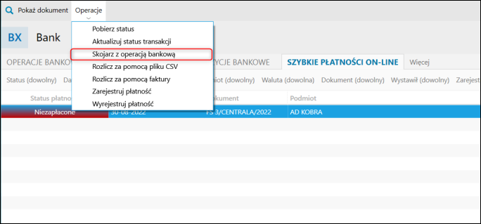

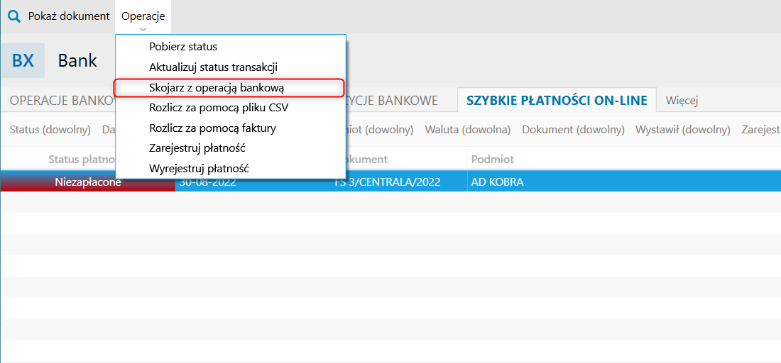

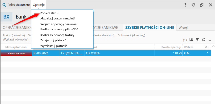

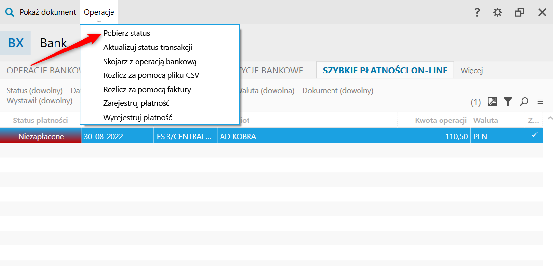

Aby sprawdzić, jaki jest aktualny status płatności on-line za dokument, należy skorzystać z górne menu i opcji Pobierz status. Tylko ta operacja powoduje zmianę statusu transakcji.
W górnym menu znajduje się także przycisk Skojarz z operacją bankową. Pozwala on na skojarzenie opłaconej transakcji z wpłatą dokonaną przez podmiot obsługujący płatności on-line.

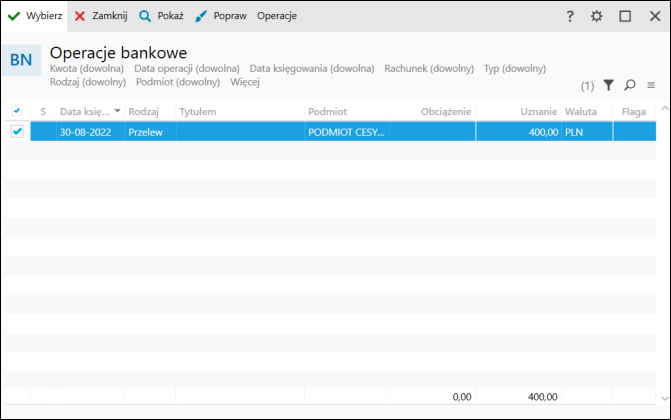

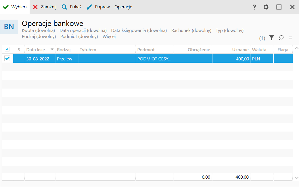

System wyświetli okno z listą dostępnych operacji bankowych.
W oknie kojarzenia transakcji z operacją bankową program (najczęściej wystąpi relacja wiele transakcji do jednej wpłaty bankowej), po wybraniu opcji Rozdziel, automatycznie rozliczy wartość wpłaty operatora płatności on-line z transakcjami. Dodatkowo, aby rozliczenie się zgadzało, program automatycznie utworzy operację prowizyjną na brakującą wartość wpłaty operatora, odzwierciedlającą fakt potrącenia prowizji z transakcji.
Wciśnięcie przycisku OK spowoduje skojarzenie transakcji oraz wpłaty bankowej (także z prowizją) i rozliczenie rozrachunków operatora płatności on-line.
