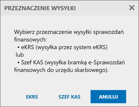

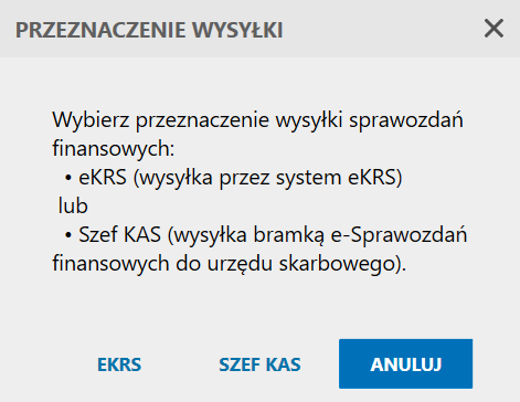

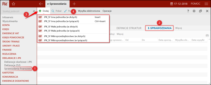

2. Pozostając w module Sprawozdania finansowe należy przejść na zakładkę e-Sprawozdania i z górnego menu Dodaj wybrać jedno z dostępnych sprawozdań, np. JPK_SF Inna jed​nostka (w złotych; Fot.1). Po wybraniu odpowiedniego sprawozdania niezbędne jest określenie, czy wysyłka e-Sprawozdania będzie odbywała się do (Fot.2):
  • eKRS (wysyłka przez system eKRS) – w przypadku wybrania tej opcji wymagane będzie wypełnienie nr KRS
  • Szefa KAS (wysyłka bramką e-Sprawozdań finansowych do urzędu skarbowego) – w przypadku wybrania tej opcji podczas tworzenia e-Sprawozdania widoczna będzie dodatkowa zakładka – Metryka oraz wymagane będzie wypełnienie numeru NIP

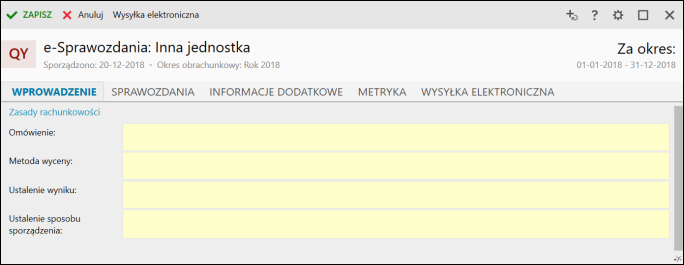

3. W górnej sekcji możliwe do wypełnienia są dane firmy tj. siedziba, adres oraz okres, za jaki składane jest e-Sprawozdanie.
4. W przypadku, jeśli Nastąpiło połączenie spółek należy to zaznaczyć oraz wybrać odpowiednie parametry mówiące o tym, kiedy sporządzono sprawozdania oraz wskazać zastosowaną metodę rozliczenia połączenia. W sekcji Zasady rachunkowości skopiować treść z istniejących dokumentów dot. polityki rachunkowości bądź wypełnić je ręcznie, następnie wypełnić Informację uszczegóławiającą, wynikającą z potrzeb lub specyfiki jednostki.

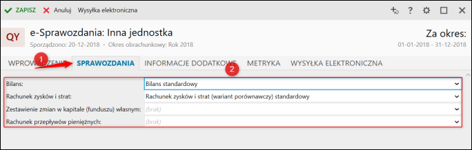

5. Przejść na zakładkę Sprawozdania, gdzie program podpowie wyliczone sprawozdania (Fot.1), na podstawie wybranego w Definicji struktur pola e-Sprawozdanie (Fot.2).
Przypomnienie!! W sprawozdaniu elektronicznym obowiązkowo muszą znaleźć się: Bilans i RZS. Przygotowanie sprawozdań: Rachunek przepływów pieniężnych i Zmiany w kapitale jest obowiązkowe tylko dla jednostek gospodarczych, których sprawozdanie finansowe podlega obowiązku corocznego badania.

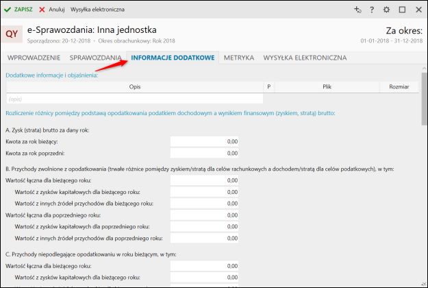

6. Zakładka Informacje dodatkowe służy do wykazania różnic między podstawą opodatkowania a wynikiem finansowym. Różnice należy wprowadzać ręcznie w poniższych polach.

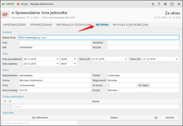

7. Na zakładce Metryka – widoczna podczas tworzenia sprawozdań do KAS – ​pokazuje dane wysyłającego oraz umożliwia dołączenie załączników składanych wraz ze sprawozdaniem elektronicznym.

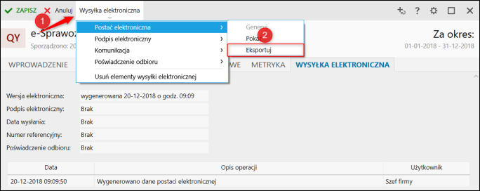

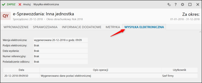

8. Zakładka Wysyłka elektroniczna pokaże informacje, kiedy sprawozdanie zostało podpisanie, wysłane, opatrzone podpisem elektronicznym – dla sprawozdań wysyłanych na bramkę MF, natomiast w przypadku sprawozdań składanych do KRS należy po wygenerowaniu danych elektronicznych wyeksportować je do pliku xml, a następnie wysłać je poprzez stronę MF.

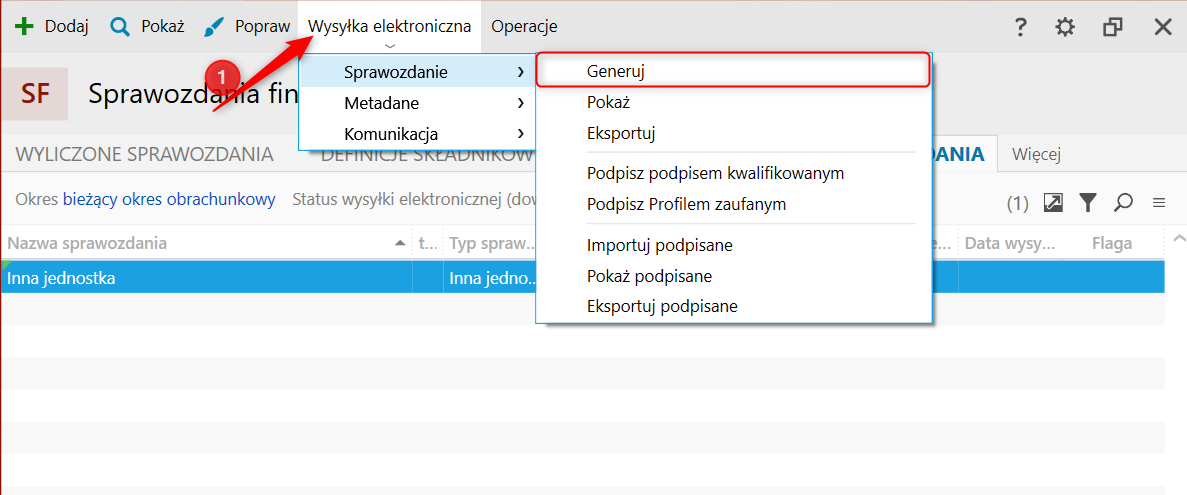

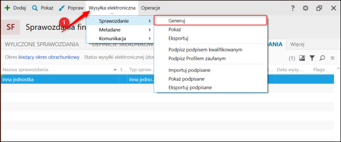

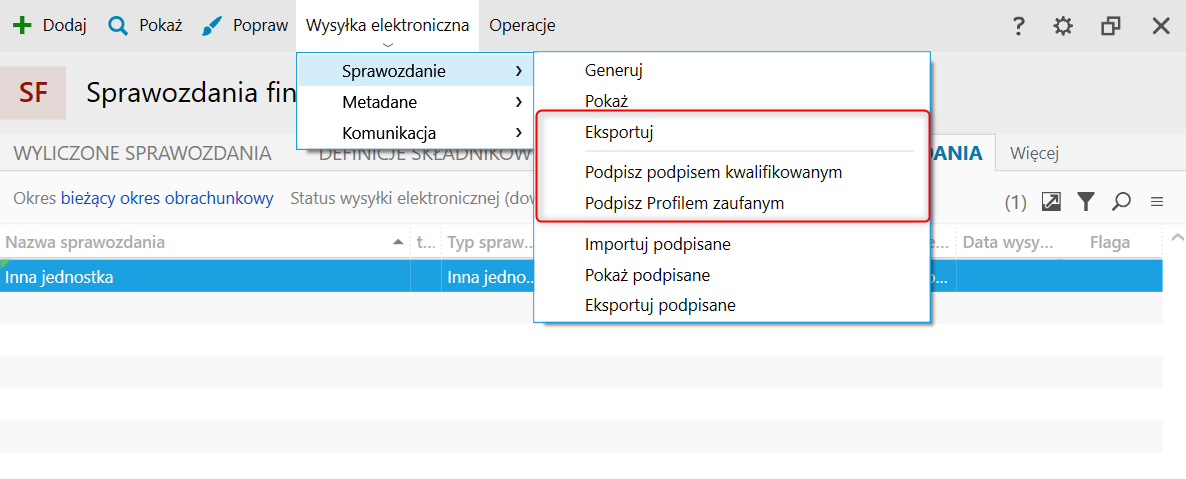

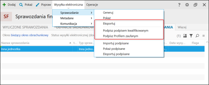

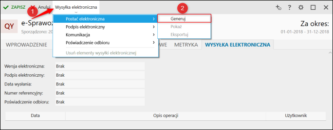

Aby wygenerować dane elektroniczne, należy z górnego menu Wysyłka elektroniczna wybrać Sprawozdanie ​ Generuj.
Po wygenerowaniu danych elektronicznych możliwe jest ich podpisanie oraz eksport do pliku xml. W tym celu należy z górnego menu Wysyłka elektroniczna wybrać Sprawozdanie  Eksportuj lub Podpisz.

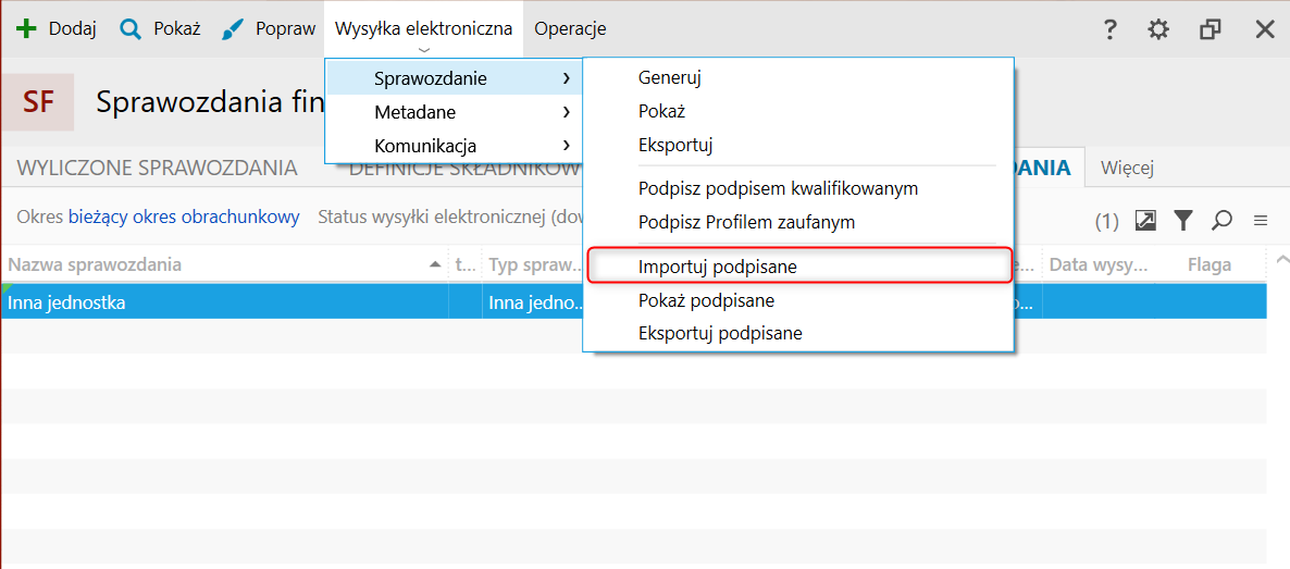

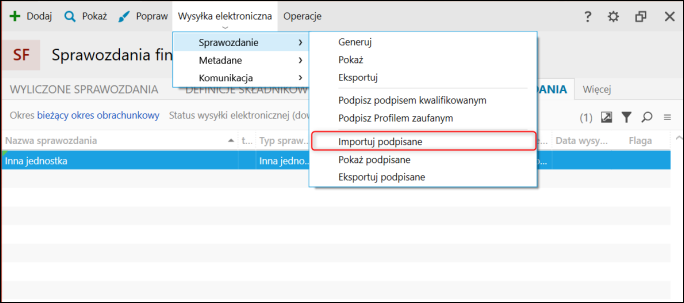

W przypadku, gdy sprawozdanie zostało podpisane poza programem Rewizor nexo istnieje możliwość importowania podpisanego sprawozdania. W tym celu należy z górnego menu Wysyłka elektroniczna wybrać Sprawozdanie  Importuj podpisane.
