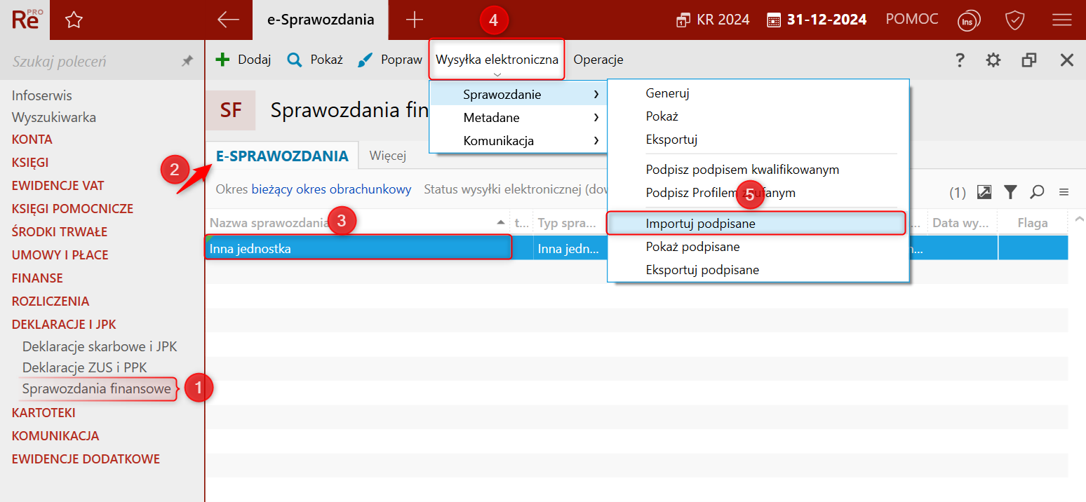

1. Przejść do modułu Sprawozdania finansowe, na zakładce e-Sprawozdania zaznaczyć odpowiednie sprawozdanie, następnie z górnego menu Wysyłka elektroniczna wybrać Sprawozdanie – Importuj podpisane.

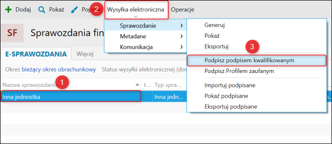

5. W celu dodania brakujących podpisów kwalifikowanych należy zaznaczyć e-Sprawozdanie, następnie z górnego menu Wysyłka elektroniczna wybrać Sprawozdanie – Podpisz podpisem kwalifikowanym.

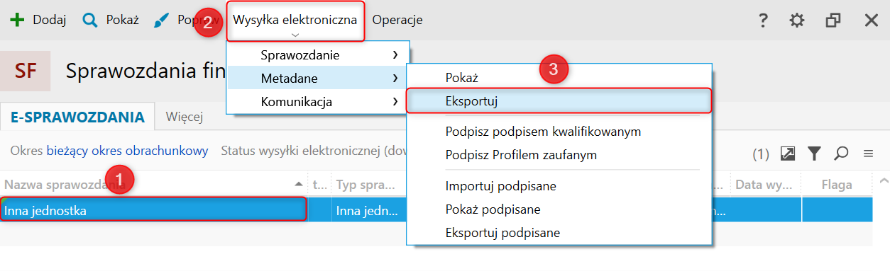

7. Po złożeniu wszystkich podpisów należy zaznaczyć sprawozdanie, następnie z górnego menu Wysyłka elektroniczna wybrać Metadane – Eksportuj.

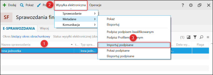

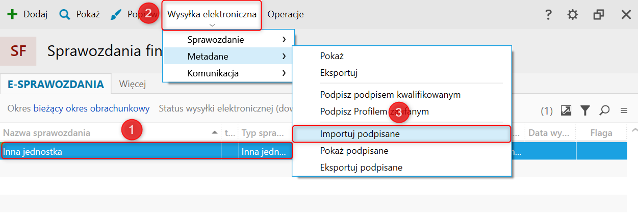

11. Po podpisaniu metadanych zaznaczyć sprawozdanie, a następnie z górnego menu Wysyłka elektroniczna wybrać Metadane – Importuj.

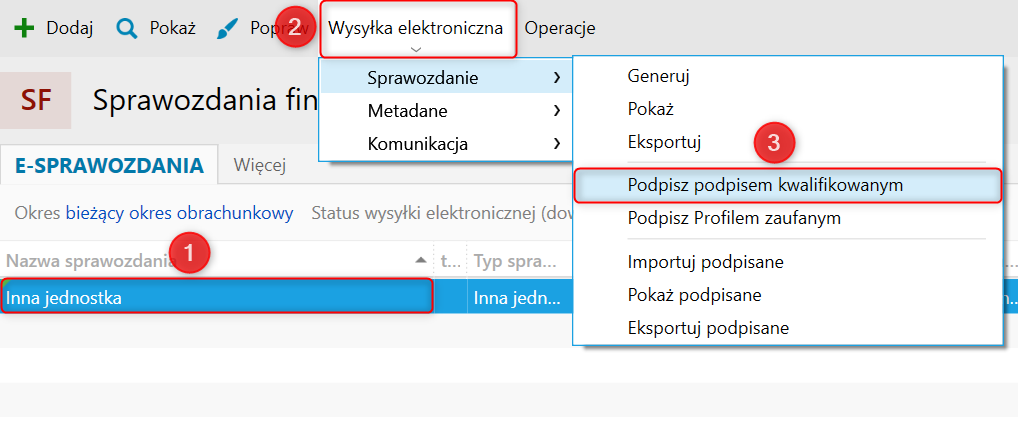

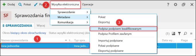

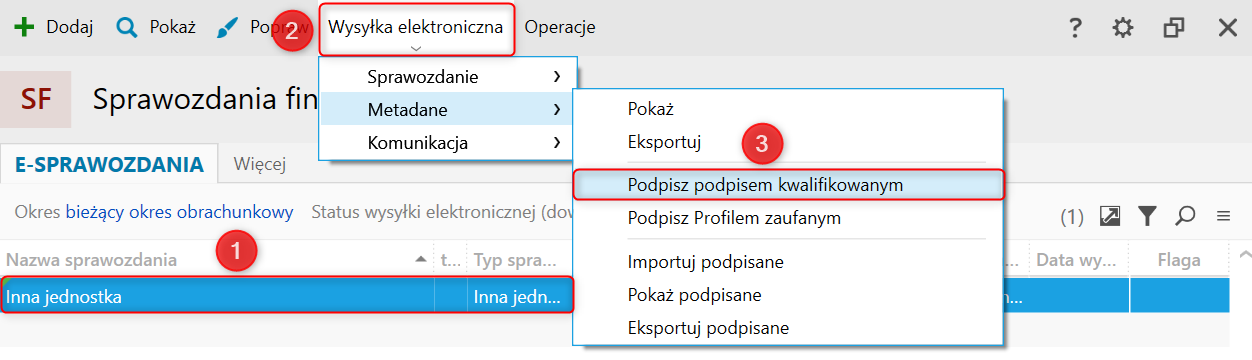

15. W celu dodania brakujących podpisów kwalifikowanych należy zaznaczyć e-Sprawozdanie, następnie z górnego menu Wysyłka elektroniczna wybrać Metadane – Podpisz podpisem kwalifikowanym.
16. W oknie podpisu elektronicznego wybrać Złóż kolejny podpis.
