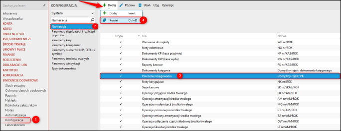

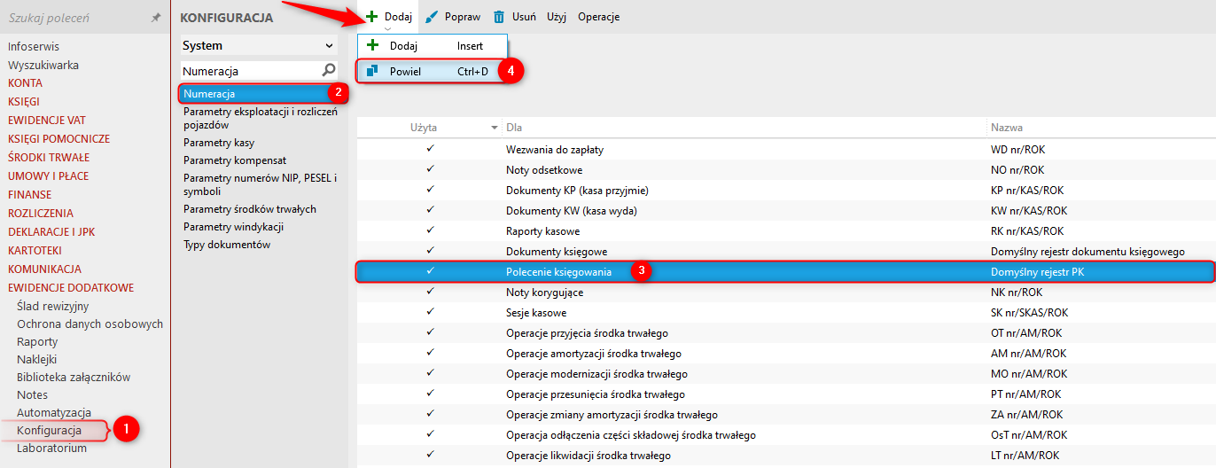

1. Przejść do modułu Ewidencje dodatkowe  Konfiguracja  Numeracja. W tabeli Nazwa wyszukać Domyślny rejestr PK, a następnie Powielić.

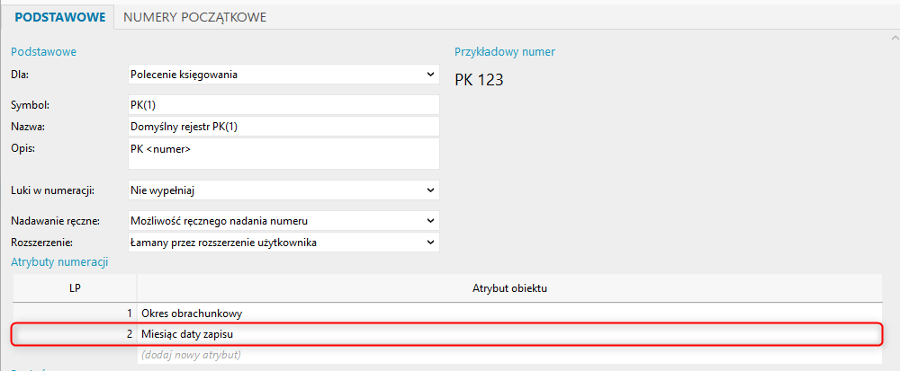

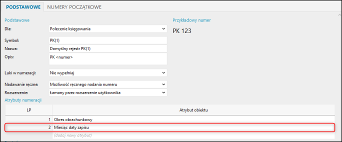

2. Jeżeli numeracja ma być miesięczna, w Atrybutach numeracji jako kolejny Atrybut obiektu należy ustawić Miesiąc daty zapisu. (w przypadku numeracji rocznej krok można pominąć).

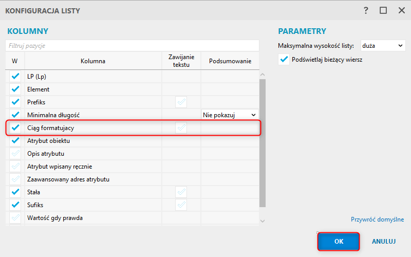

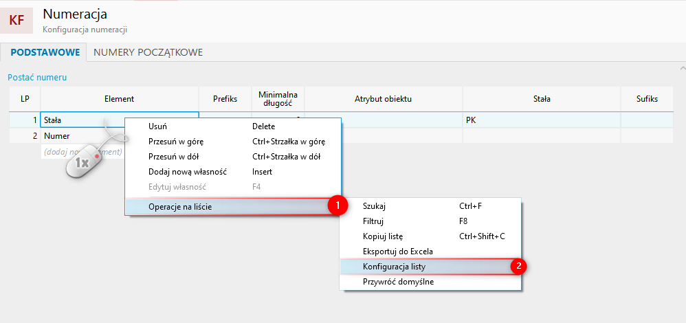

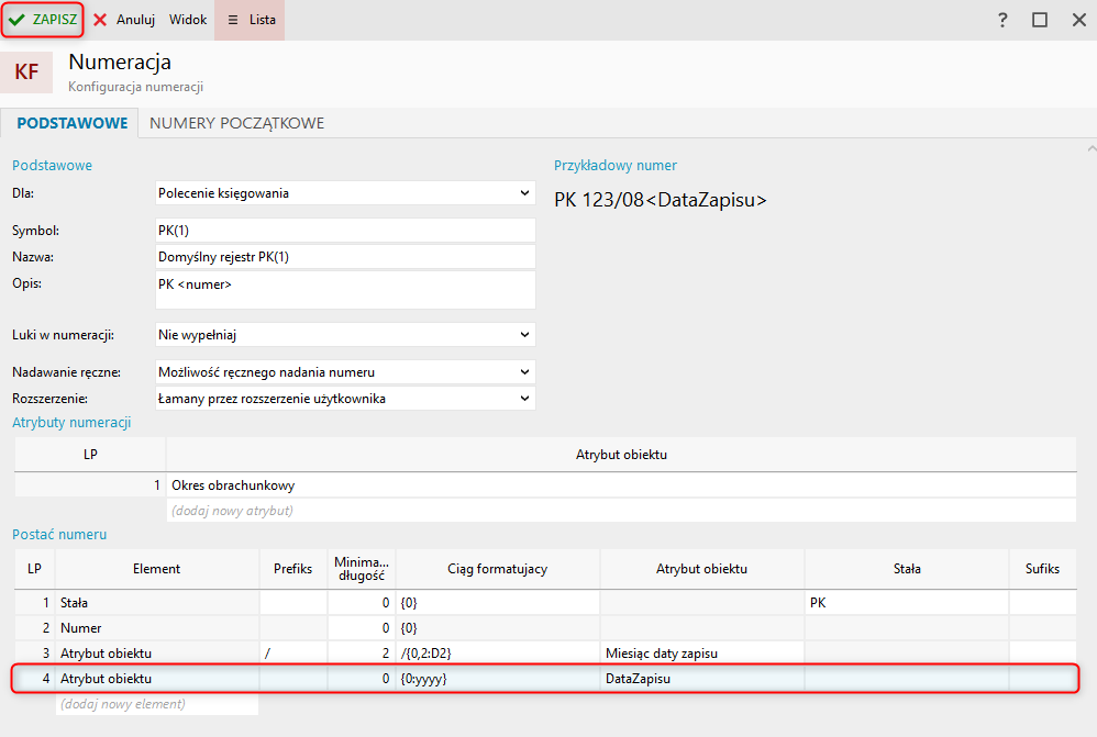

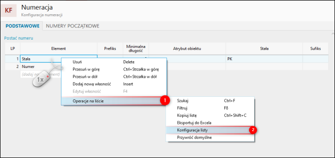

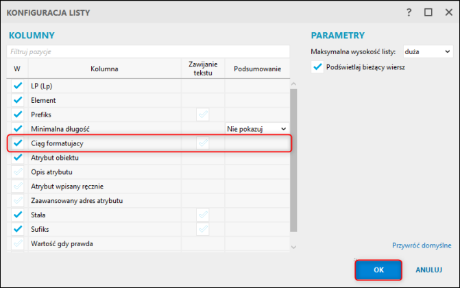

3. W tabeli Postać numeru kliknąć prawym przyciskiem myszy na dowolną kolumnę, a następnie wybrać Operacje na liście  Konfiguracja listy i zaznaczyć kolumnę Ciąg formatujący. Zmianę zatwierdzić OK.

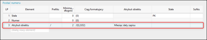

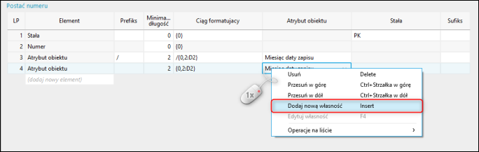

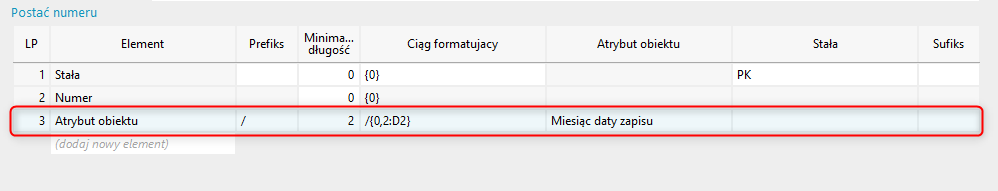

4. Dodać nowy Element o wartości Atrybut obiektu. W kolumnie Prefiks wpisać „/", a jako Atrybut obiektu wybrać Miesiąc daty zapisu.

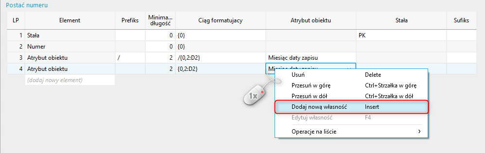

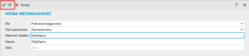

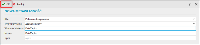

5. Powtórzyć operację z punktu czwartego, a następnie kliknąć prawym przyciskiem myszy na kolumnę Atrybut obiektu i wybrać Dodaj nową własność.

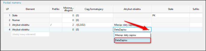

6. Tryb wpisywania ustawić na Zaawansowany, a Własność obiektu wpisać DataZapisu. Zmianę zatwierdzić OK, a następnie nowo utworzoną metawłasność ustawić jako Atrybut obiektu.

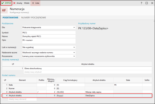

7. W kolumnę Ciąg formatujący wprowadzić /{0:yyyy}, a następnie zapisać rejestr.

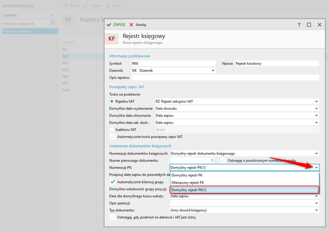

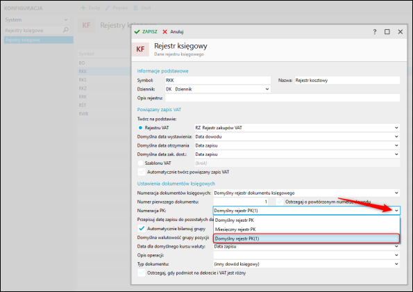

8. Ostatnim krokiem jest przejście do modułu Ewidencje dodatkowe  Konfiguracja  Rejestry księgowe, gdzie należy przypisać numerację do każdego z rejestrów.
