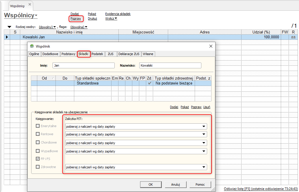

​Niezależnie od rodzaju zaliczki PIT (miesięczna, kwartalna) najczęstsze przyczyny zerowej wartości składek na ubezpieczenie społeczne i/lub zdrowotne są identyczne. Jeżeli na zaliczce wartość tego pola się nie przenosi, należy upewnić się, czy zostały spełnione odpowiednie warunki, jak również czy składki zostały wprowadzone do ewidencji składek. W celu zweryfikowania całej konfiguracji należy:
1. Przejść do modułu Kartoteki  Wspólnicy, otworzyć kartotekę wspólnika, dla którego wyliczania jest zaliczka, a następnie przejść na zakładkę Składki. W tym miejscu należy sprawdzić wartość pól „Zaliczka PIT". Zależnie od ustawionej wartości naliczone składki będą pobierane z miesiąca poprzedniego lub obecnego do wybranej zaliczki (np. w przypadku zaliczki miesięcznej na sierpień będą to składki albo z lipca, albo z sierpnia).

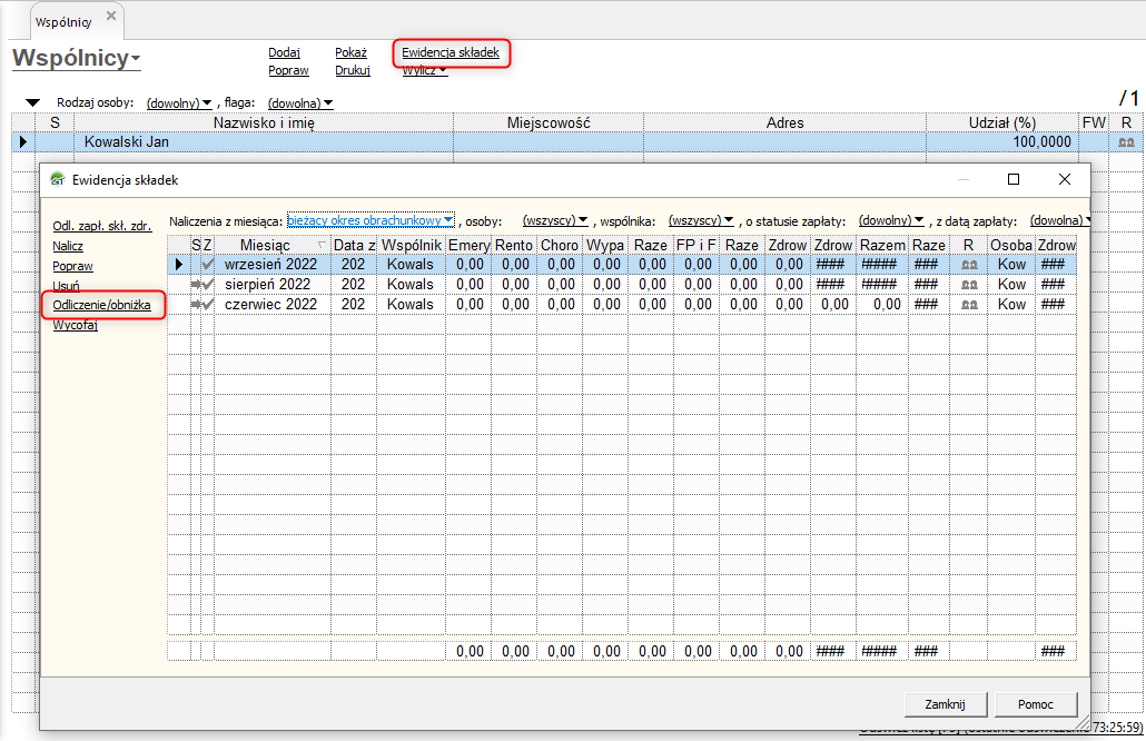

2. Zaznaczyć kartotekę wspólnika, a następnie otworzyć Ewidencję składek. Zgodnie z opisanym w poprzednim punkcie parametrem, upewnić się, że właściwe składki są naliczone, oraz co najważniejsze – odliczone.
Jeżeli poprzednie warunki zostały spełnione, kolejną czynnością jest upewnienie się, że na zaliczce miesięcznej została wykazana wystarczająco wysoka wartość przychodu. W przypadku składek na ubezpieczenie społeczne, wartość pola nie będzie większa, niż wartość przychodu wykazana w danej zaliczce. Składka na ubezpieczenie zdrowotne nie może przekroczyć wartości ryczałtu po doliczeniach.
