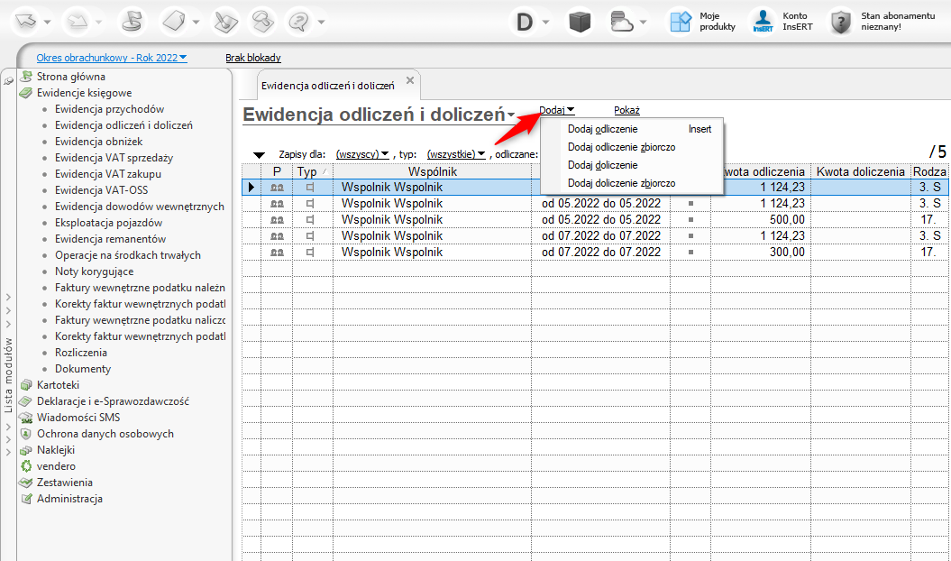

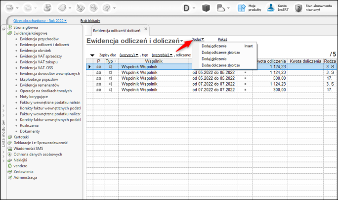

​Odliczenie i doliczenie do ewidencji przychodów można dodawać zarówno z poziomu Ewidencji przychodów jak i ewidencji odliczeń i doliczeń. Niezależnie od wybranej metody, skutkiem końcowym będzie utworzenie wpisu w Ewidencji odliczeń i doliczeń, w ewidencji przychodów pozycja ta nie będzie widoczna. Aby utworzyć odliczenie/doliczenie z modułu ewidencji przychodów należy:
1. Z listy modułów wybrać Ewidencje księgowe – Ewidencja przychodów, a następnie Dodaj – Dodaj odliczenie lub Dodaj doliczenie.

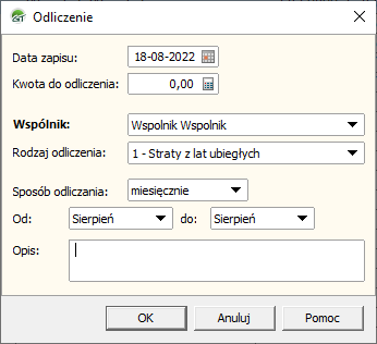

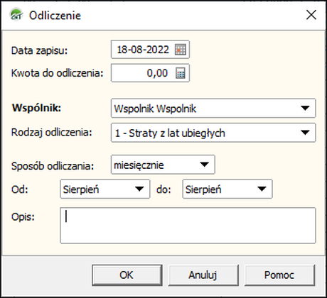

2. W oknie Odliczenie uzupełnić:
  • Datę zapisu;
  • Kwotę do odliczenia;
  • Wspólnika;
  • Rodzaj odliczenia;
  • Sposób odliczania;
  • Okres od, do;
  • Opis (niewymagane).

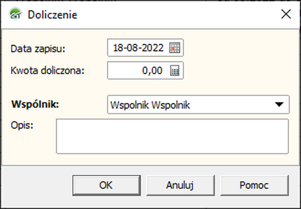

Jeżeli wybrano Doliczenie:
  • Datę zapisu;
  • Kwotę doliczoną;
  • Wspólnika;
3. Wprowadzony zapis zatwierdzić przyciskiem Ok.

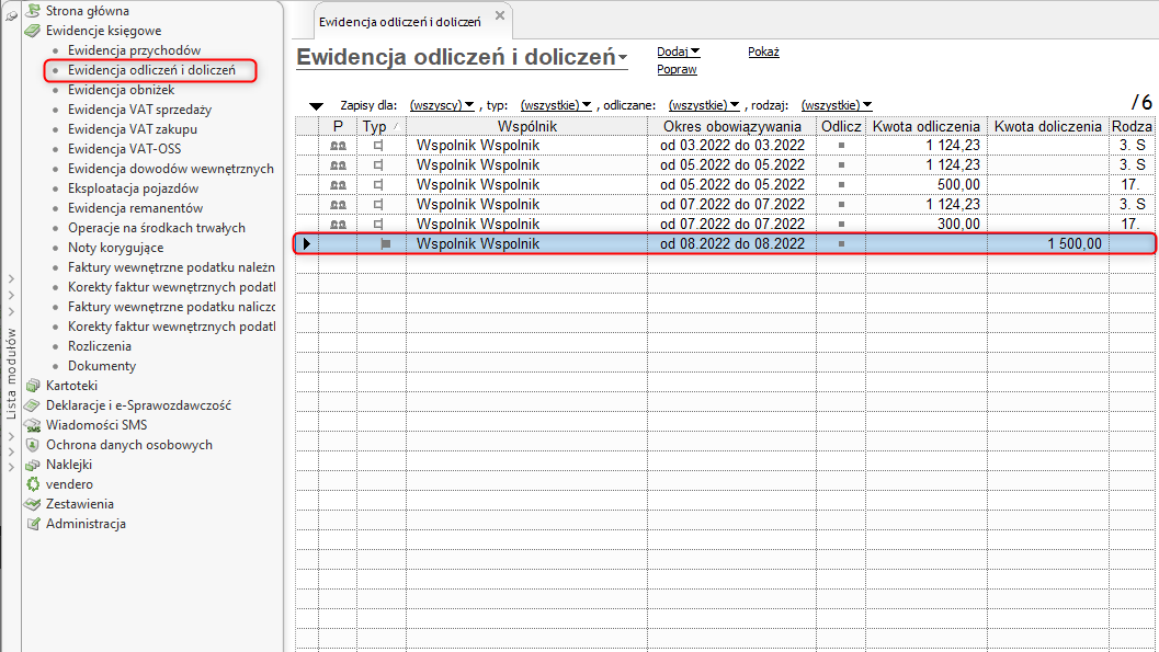

4. Pozycja nie będzie widoczna w module Ewidencja przychodów, aby sprawdzić treść, należy przejść do modułu Ewidencje księgowe – Ewidencja odliczeń i doliczeń.
