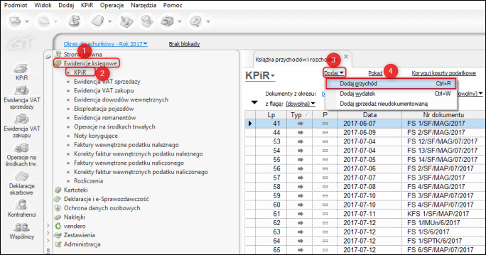

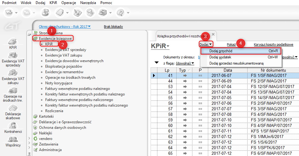

1. Z listy modułów wybrać Ewidencje księgoweKPiR, a następnie DodajDodaj przychód.

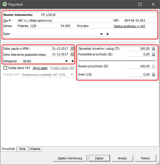

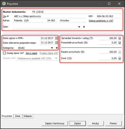

2. W oknie Przychód uzupełnić:
  • Numer dokumentu – numer oryginalnego dokumentu np. Faktury Sprzedaży,
  • Dla – kontrahent, którego dotyczy transakcja,
  • Opis – opis operacji gospodarczej ze słownika, można dodać nowy, klikając „+"
  • Data ujęcia w KPiR,
  • Data zdarzenia gospoda​rczego,
  • Kwotę w odpowiedniej kolumnie KPiR.
Opcjonalnie można nadać zapisowi Kategorię.

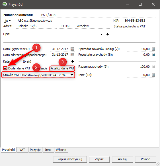

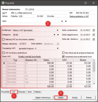

3. Po wypełnieniu tych danych zaznaczyć Dodaj dane VAT, wybrać stawkę VAT. Po uzupełnieniu tych informacji kliknąć Przelicz Dane VAT w celu przeniesienia wartości do zakładki VAT.

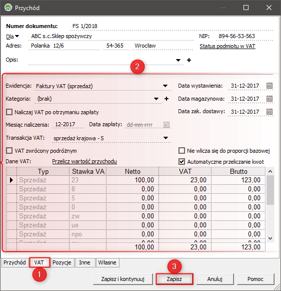

4. Na Zakładce VAT wprowadzić dane zapisywane w ewidencji VAT, którymi są:
  • Ewidencja – Ewidencja VAT, której trafi zapis,
  • Kategoria – opcjonalnie kategoria zapisu,
  • Miesiąc naliczenia – miesiąc, w którym zapis ma się pojawić w deklaracjach skarbowych np. VAT-7,
  • Transakcja VAT,
  • Daty – otrzymania, magazynowa i zakończenia dostawy.
W tabeli poniżej upewnić się, że kwoty przeniosły się do odpowiedniej stawki w odpowiednim Typie. Jeżeli są niezgodności, to należy ręcznie poprawić zapis. Po wykonaniu tych czynności wprowadzić zapisy klikając przycisk Zapisz.
