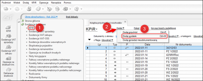

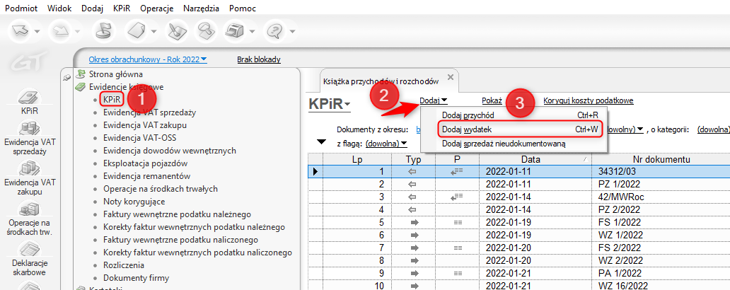

1. Z listy modułów wybrać Ewidencje księgowe – KPiR, a następnie Dodaj – Dodaj wydatek.

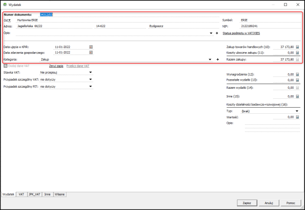

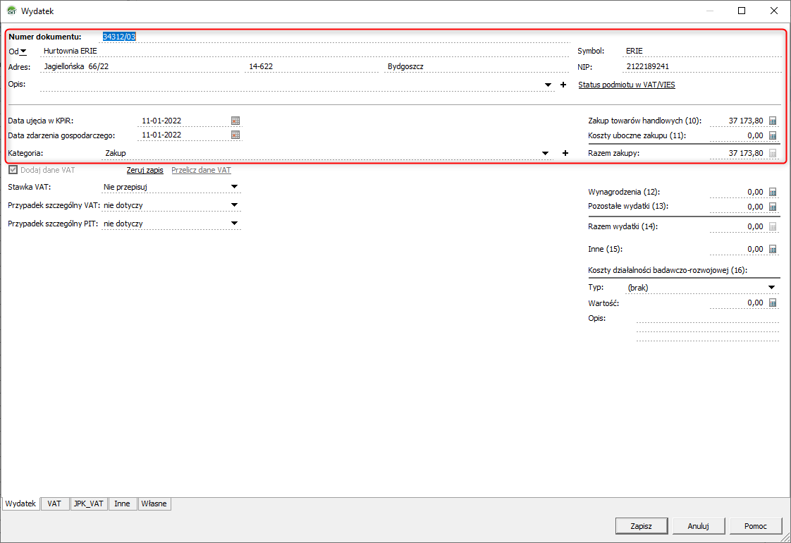

2. W oknie Wydatek uzupełnić:
  • numer dokumentu – numer oryginalnego dokumentu np. faktury zakupu,
  • od – kontrahent, którego dotyczy transakcja,
  • opis – opis operacji gospodarczej ze słownika, można dodać nowy, klikając „+",
  • data ujęcia w KPiR,
  • data zdarzenia gospodarczego,
  • kwotę w odpowiedniej kolumnie KPiR.
Opcjonalnie można nadać zapisowi kategorię.

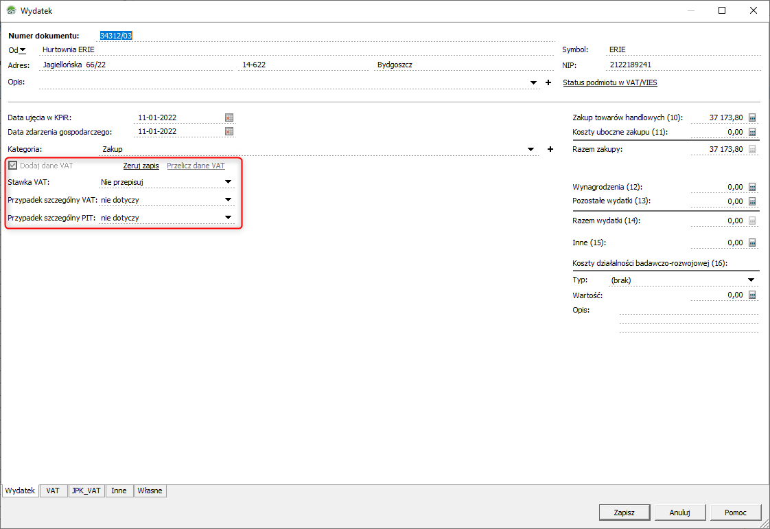

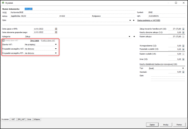

3. Po wypełnieniu tych danych zaznaczyć Dodaj dane VAT, wybrać stawkę VAT i – jeżeli zakup dotyczy zakupu pojazdu lub jego eksploatacji – wybrać Przypadek szczególny (osobny temat dotyczący wprowadzaniu wydatków z przypadkiem szczególnym jest dostępny tutaj). Po uzupełnieniu tych informacji kliknąć Przelicz dane VAT w celu przeniesienia wartości do zakładki VAT.

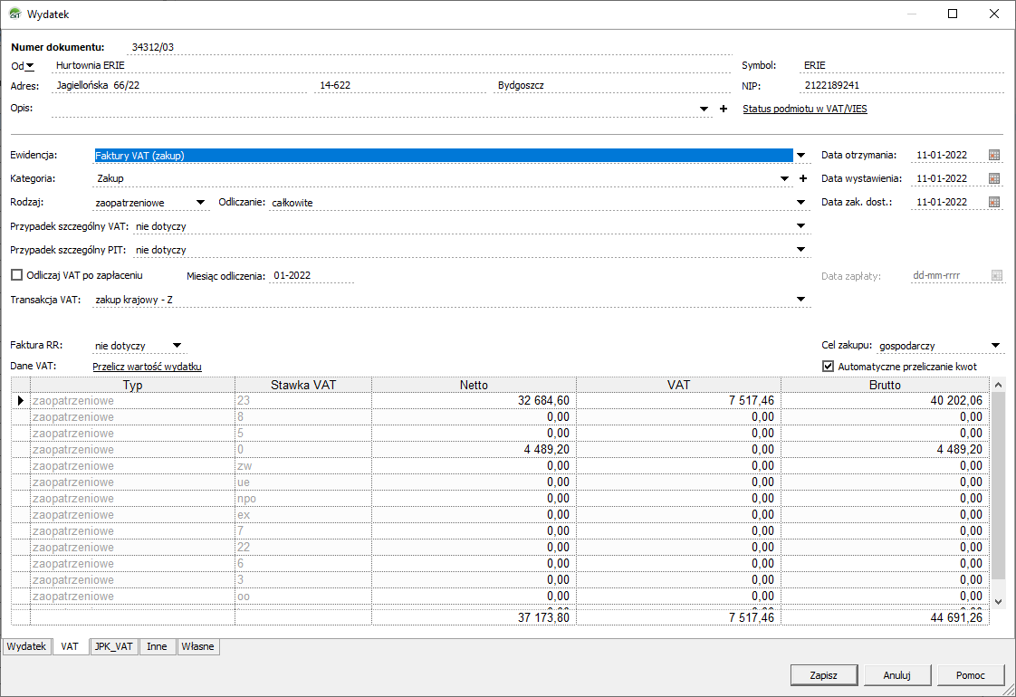

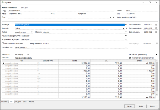

4. W zakładce VAT wprowadzić dane zapisywane w ewidencji VAT, którymi są:
  • ewidencja – ewidencja VAT, do której trafi zapis,
  • kategoria – opcjonalnie kategoria zapisu,
  • rodzaj – do wyboru: zaopatrzeniowe, kosztowe, inwestycyjne lub wszystkie,
  • odliczanie – do wyboru: całkowite, proporcjonalne lub bez odliczenia,
  • przypadek szczególny – dotyczy odliczeń z tytułu eksploatacji bądź zakupu pojazdów,
  • miesiąc odliczenia – miesiąc, w którym zapis ma się pojawić w deklaracjach skarbowych, np. VAT-7,
  • transakcja VAT,
  • daty – otrzymania, wystawienia i zakończenia dostawy.
W tabeli poniżej upewnić się, że kwoty przeniosły się do odpowiedniej stawki w odpowiednim typie. Jeżeli są niezgodności, to należy ręcznie poprawić zapis. Po wykonaniu tych czynności wprowadzić zapisy klikając przycisk Zapisz.
