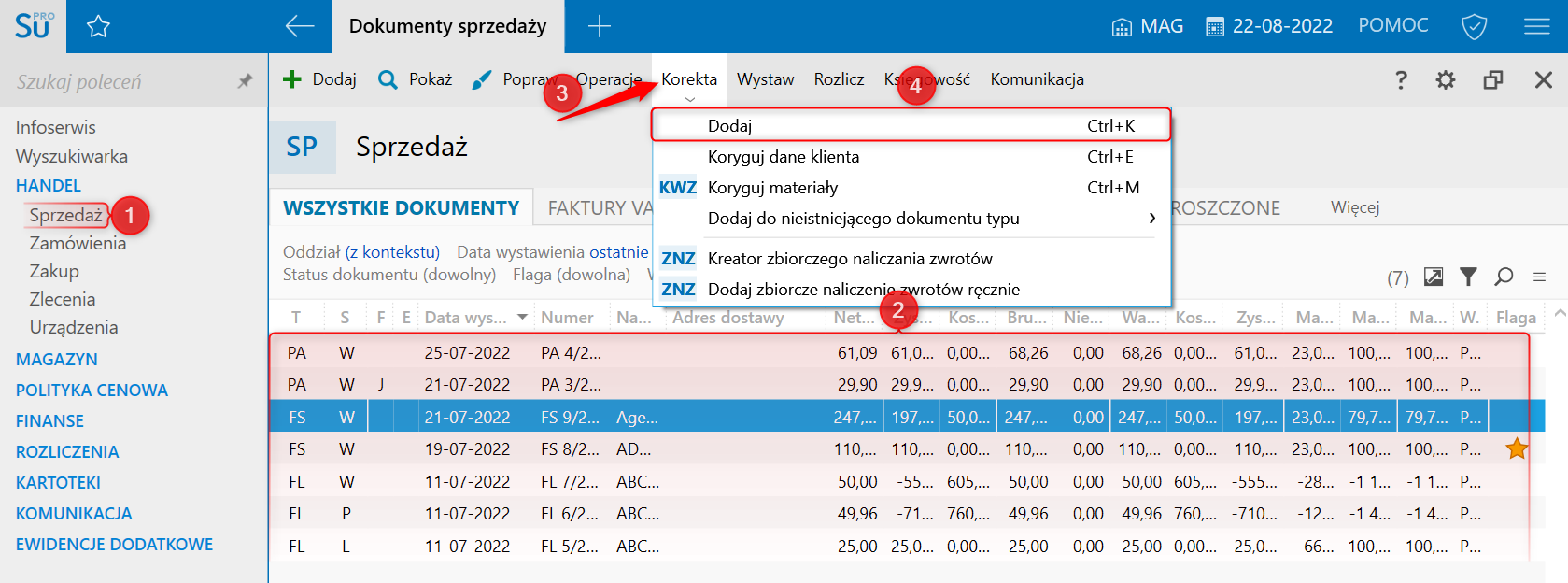

​Aby wykonać korektę Faktury sprzedaży, należy:
1. Przejść do modułu Sprzedaż. Zaznaczyć dokument, który ma zostać skorygowany​ i z górnego menu wybrać Korekta następnie Dodaj.

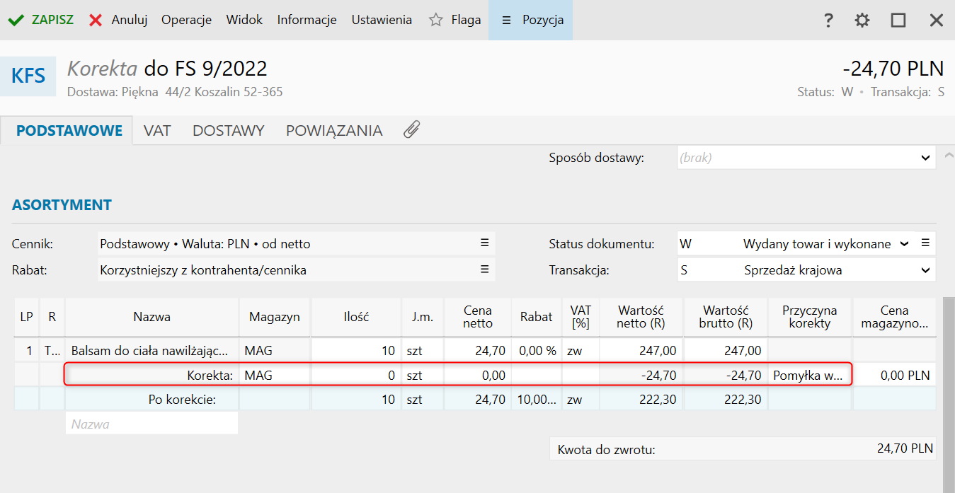

2. Otworzy się okno, w którym można dokonać zmian wartościowych bądź ilościowych.
W pierwszym wierszu odczytywane są wartości sprzed korekty, w drugim – należy podać wartość korekty, w trzecim – prezentowana jest wartość uwzględniająca korektę.
Po zapisaniu program stworzy odpowiednie dokumenty adekwatne do korygowanych pozycji. Dokument zatwierdzić przyciskiem Zapisz.
