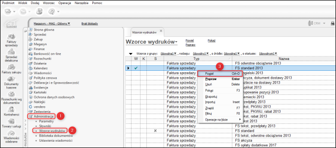

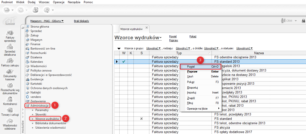

1. Z listy modułów wybrać AdministracjaWzorce wydruków, na liście znaleźć wzorzec, który będzie edytowany (np. FS standard 2013) i kliknąć Prawy Przycisk MyszyPowiel.
Uwaga!
Możliwe do edycji są tylko własne lub powielone wzorce wydruku. Jeżeli wzorzec był już kiedyś powielany/edytowany wystarczy wejść w ten wzorzec, używając opcji Popraw.

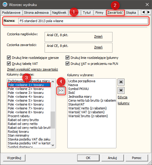

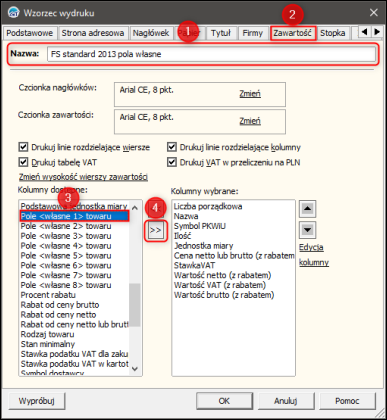

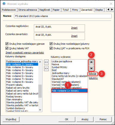

2. W nowym oknie należy wprowadzić Nazwę nowego wzorca wydruku, przejść na zakładkę Zawartość, zaznaczyć w sekcji Kolumny dostępne pole własne towaru i umieścić kolumnę w sekcji Kolumny wybrane używając szarej strzałki skierowanej w prawo.

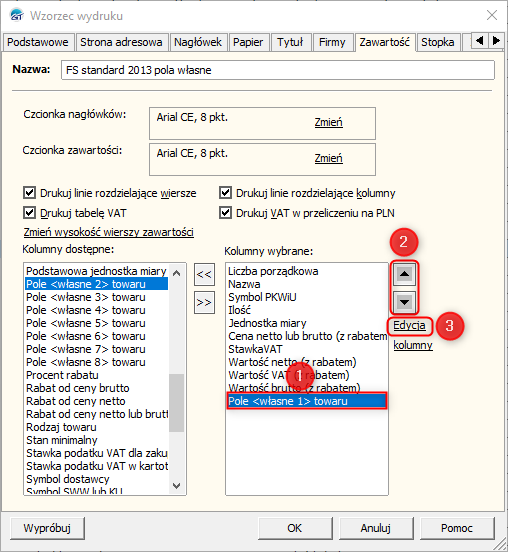

3. Kiedy Kolumna znajduje się w sekcji Kolumny wybrane, można ustalić jej położenie względem innych kolumn. W tym celu należy zaznaczyć kolumnę i posłużyć się strzałkami skierowanymi w górę i w dół. Po ustaleniu kolejności drukowanych kolumn przy zaznaczonym polu własnym kliknąć Edycja.
4. W następnym oknie warto ustawić Szerokość kolumny (powinna być ustawiona indywidualnie względem długości wartości pola własnego) oraz Treść nagłówka. Po wprowadzeniu tych danych zarówno ustawienia kolumny jak i sam wzorzec wydruku zapisać przyciskiem OK.
