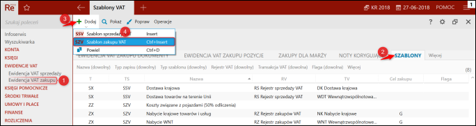

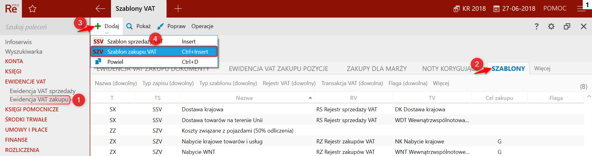

Na przykładzie dodania i skonfigurowania zapisu odwrotnego obciążenia do Ewidencji VAT zakupu, należy:
1. Otworzyć zakładkę Szablony w module Ewidencja VAT zakupu, rozwinąć górne menu Dodaj i wybrać Szablon zakupu VAT.
2. Uzupełnić Nazwę szablonu i wybrać Typ dokumentu, dzięki czemu zostanie wczytana pozostała konfiguracja:

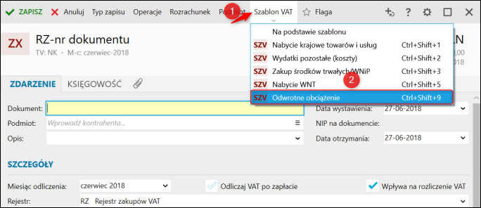

Tak stworzoną i zapisaną konfiguracje Szablonu zakupu VAT można wykorzystać bezpośrednio na dokumencie zapisu do ewidencji VAT zakupu. Można to zrobić na kilka sposobów:

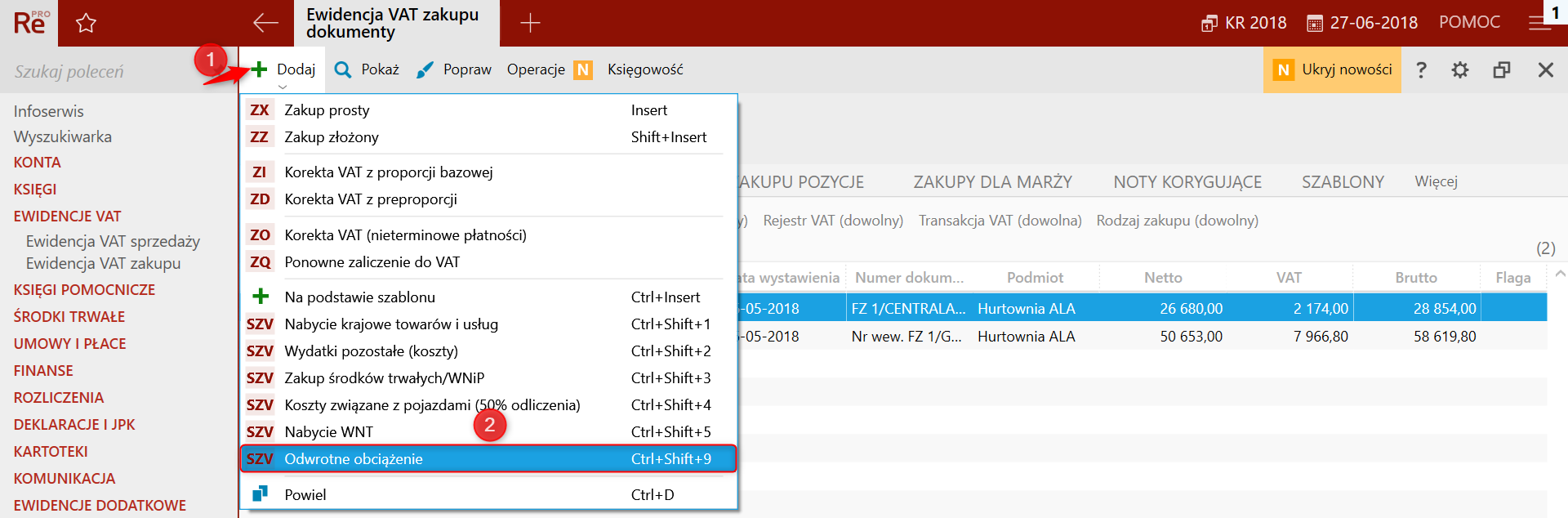

1. Przejść na zakładkę Ewidencja VAT zakupu dokumenty w module Ewidencja VAT zakupu, rozwinąć górne menu Dodaj i wybrać nazwę wcześniej stworzonego szablonu (Pojawią się tu tylko szablony, które mają zaznaczoną opcję Pokaż w menu).

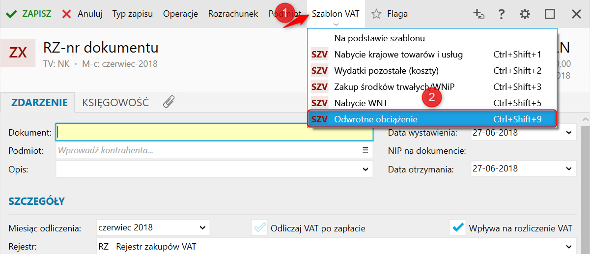

2. Będąc na otwartym zapisie w Ewidencji VAT zakupu rozwinąć górne menu Szablon VAT i wybrać jeden z dostępnych szablonów.
