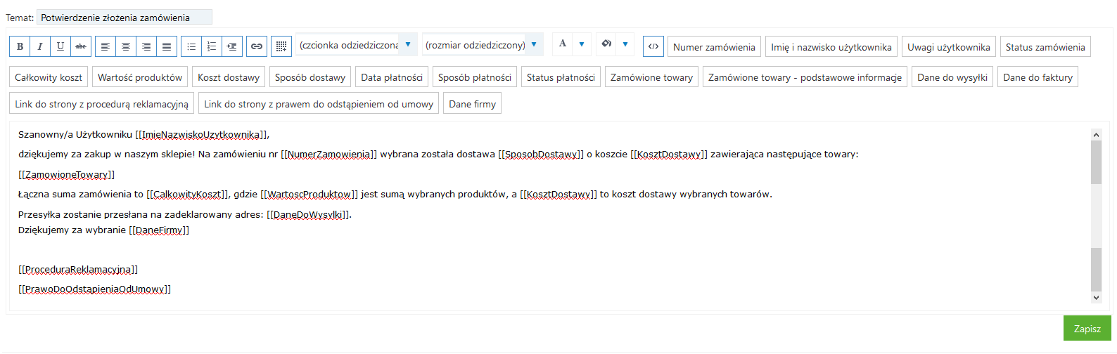

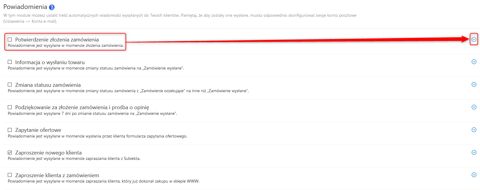

Następnym krokiem będzie przejście na zakładkę UstawieniaPowiadomienia, gdzie jedna z pozycji nazwana będzie Potwierdzenie złożenia zamówienia. Nie wystarczy jednak zaznaczenie widocznego przy niej checkbox'a. Po prawej stronie należy rozwinąć jego treść i odpowiednio ją uzupełnić.

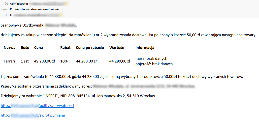

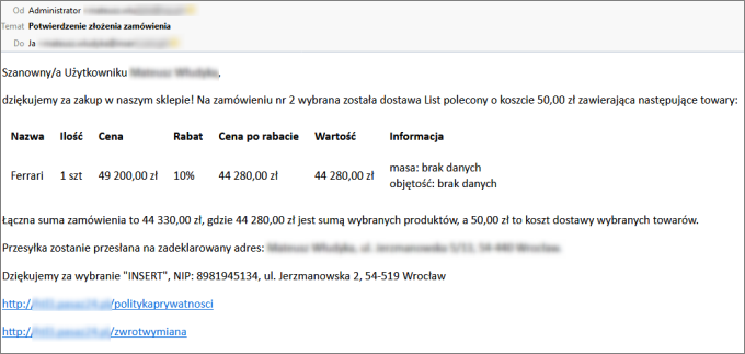

 Poniżej przykładowa treść takiego potwierdzenia (wersja powiększona po kliknięciu obrazka):
Powyższy mechanizm korzysta z autotekstów widocznych w górnej części potwierdzenia oraz słowa pisanego tak, aby móc utworzyć samo aktualizujący się szablon pobierający odpowiednie informacje ze złożonego przez klienta sklepu vendero zamówienia. Oczywiście takie powiadomienie można dowolnie modyfikować tak, aby spełniało indywidualne wymagania.
Po jego zapisaniu każdy klient, który przejdzie przez proces składania zamówienia, otrzyma odpowiednio skomponowaną wiadomość automatyczną potwierdzającą rozpoczęcie przetwarzania jego zamówienia.
