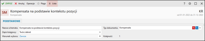

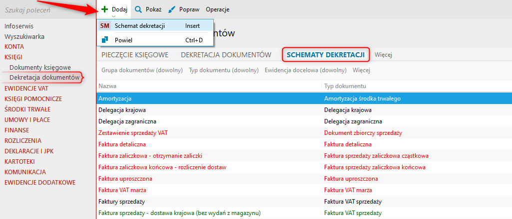

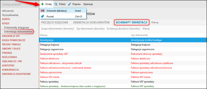

1. Przejść do modułu Dekretacja dokumentów na zakładkę Schematy dekretacji i z górnego menu Dodaj wybrać Schemat dekretacji.

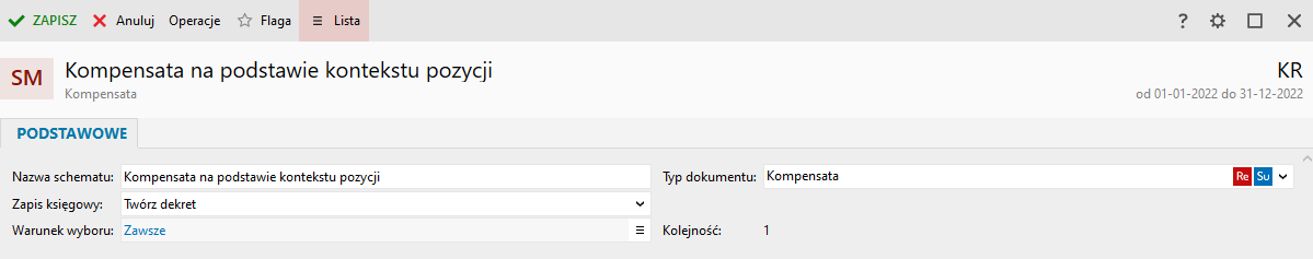

2. W sekcji Podstawowe wprowadzić Nazwę schematu oraz typ dokumentu Kompensata. Dodatkowo w polu Zapis księgowy wskazać na Twórz dekret. Warunek wyboru określa, kiedy program ma użyć schematu, który jest definiowany. W przypadku większej ilości schematów warunki pozwolą systemowi zadekretować dokument według poprawnego schematu.

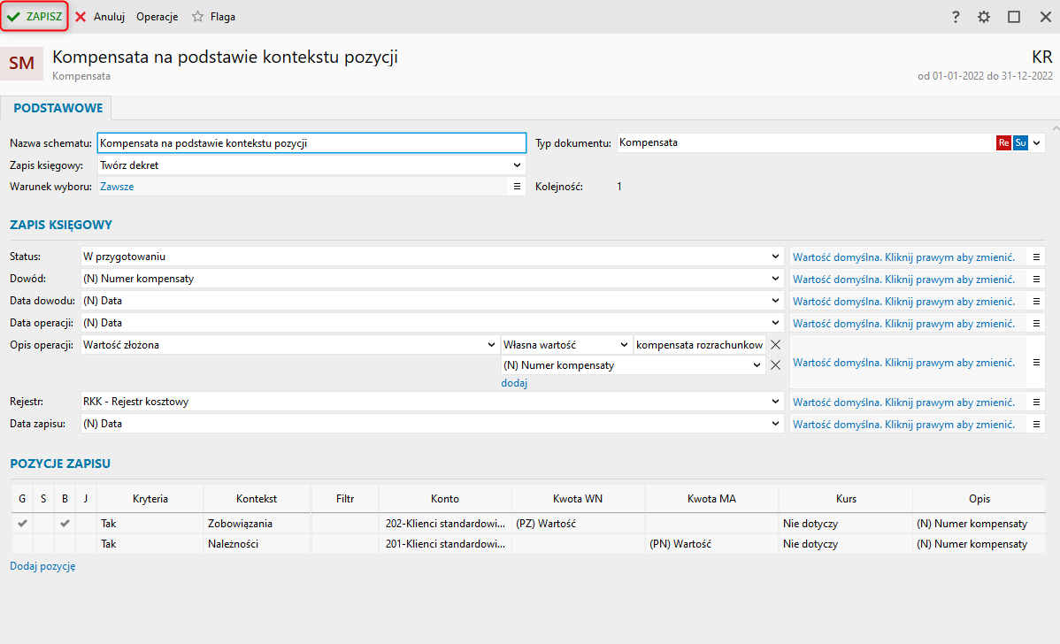

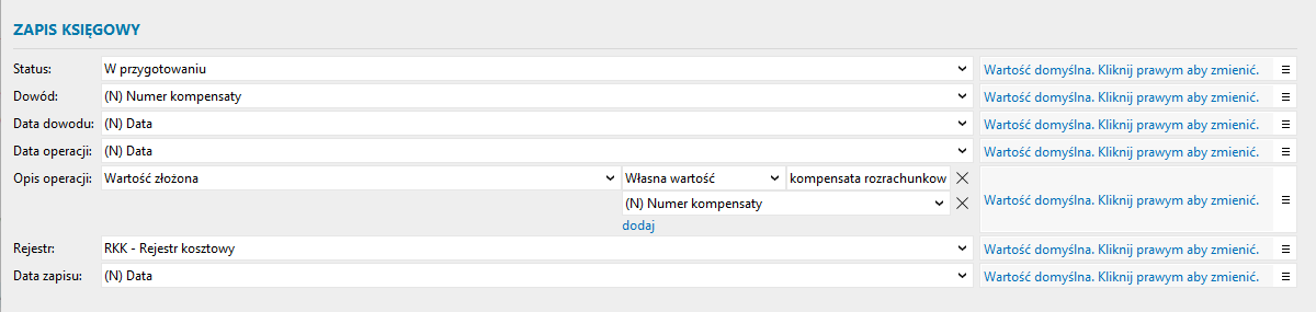

3. Sekcja Zapis księgowy służy do określenia, w jaki sposób program ma automatycznie wypełniać pola widoczne jak na zrzucie poniżej. Pełen opis funkcji zawartych znajduję się tutaj.

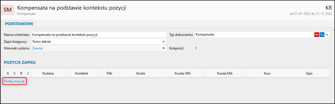

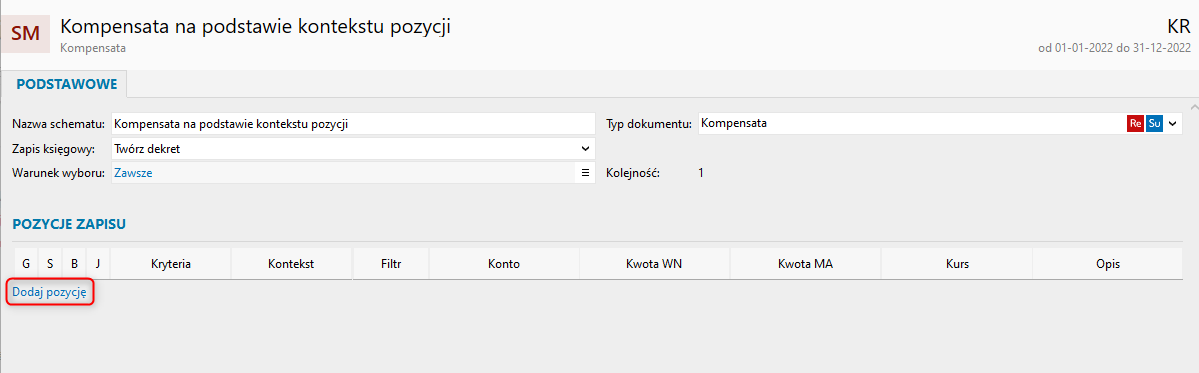

4. Pozycje Zapisu służą do wskazania, na jakie konta kwoty z dokumentu mają zostać zaksięgowane. W tym celu należy kliknąć Dodaj pozycję.

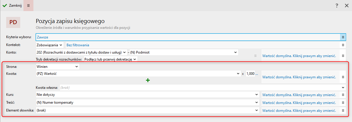

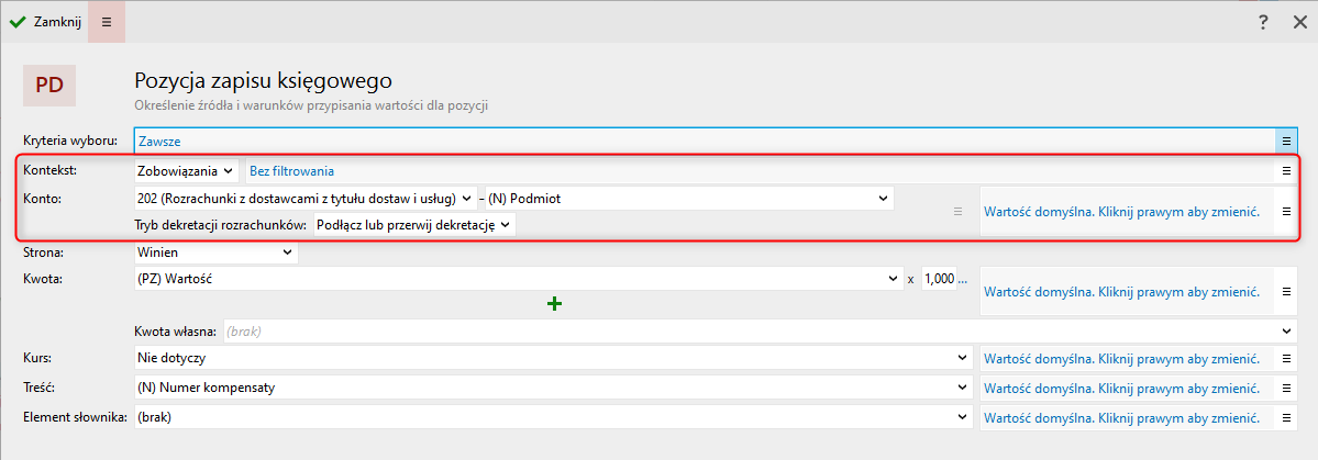

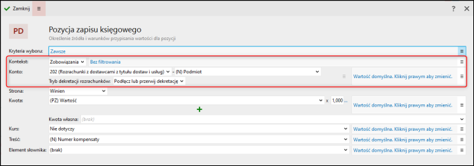

5. W pierwszej kolejności zostanie zdefiniowane konto Rozrachunków z dostawcami. Kontekst wybrać na Zobowiązania oraz wybrać konto z dostawcami z analityką (N) Podmiot. W omawianym przypadku jest to 202. Tryb dekretacji rozrachunków Podłącz lub przerwij dekretację.

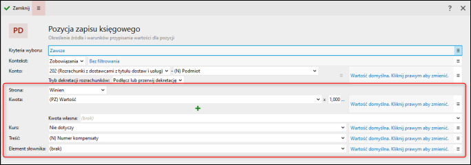

6. Następnie wskazać StronaWinien w Kwota(PZ)Wartość. Treść na pozycjach dekretu zostanie pobrana z (N)Numeru kompensaty. Zmiany zatwierdzić przyciskiem Zamknij.

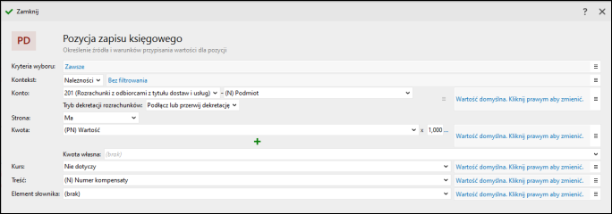

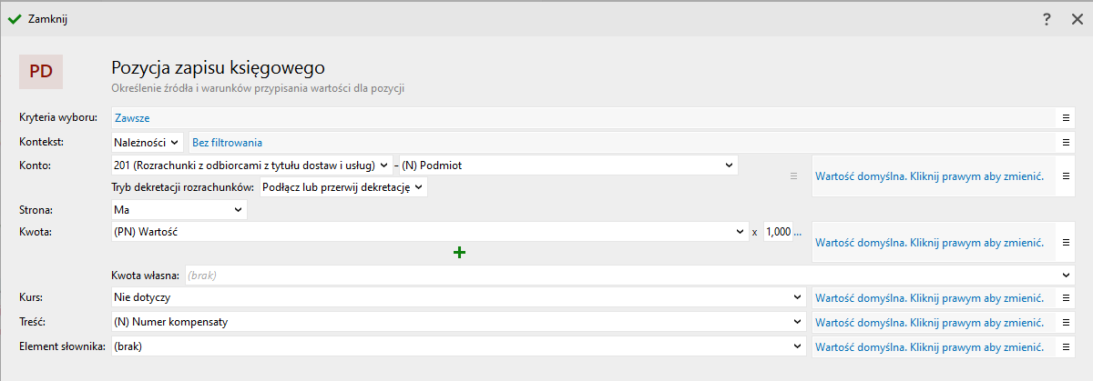

7. Kolejna pozycja zostanie zdefiniowana dla konta, które odpowiada za Rozrachunki z odbiorcami o Kontekście: Należność. W omawianym artykule jest to konto 201 z analityką (N) Podmiot. Tryb dekretacji rozrachunków ustawić na Podłącz lub przerwij dekretację. Strona Ma w kwocie (PN) Wartość. Treść:(N) Numer kompensaty.

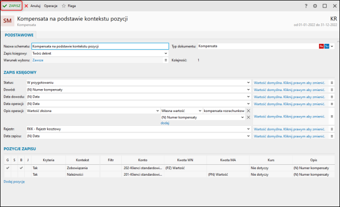

Pozycje schematu powinny przedstawiać się tak, jak poniżej. Pierwsza grupa dodaje się automatycznie. W przypadku dodania kolejnej definicji pozycji grupę należy dodać przez kliknięcie prawym przyciskiem myszy i Grupa (lub skrótem CTR+G)
