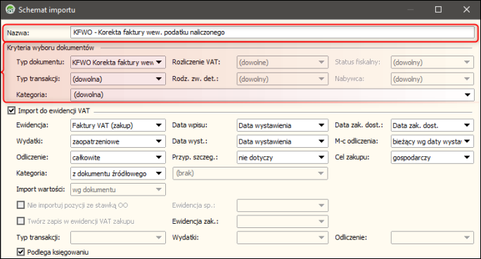

Aby skonfigurować prosty schemat importu, należy:
1. Z listy modułów wybrać Administracja – Schematy importu, a następnie kliknąć przycisk Dodaj.

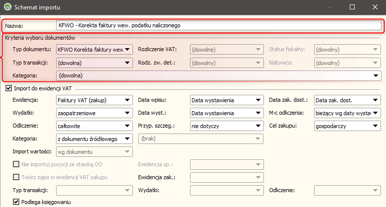

2. W oknie, które się wyświetli określić Nazwę schematu i jego kryteria wyboru dokumentów. Kryteriami wyboru dokumentów są właściwości dokumentu, po których dokument będzie automatycznie księgowany/ewidencjonowany w KPiR i Ewidencji VAT. Kryteria do określenia to:
Typ dokumentu – w tym przypadku należy wybrać KFWO Korekta faktury wewnętrznej podatku naliczonego,
- Typ transakcji – dokumenty, o jakiej transakcji VAT mają być brane pod uwagę przy tym schemacie,
Kategoria – dokumenty, z jaką kategorią mają być brane pod uwagę.

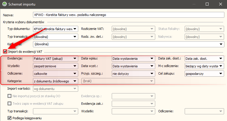

3. Następnie (jeżeli ma się stworzyć zapis w Ewidencji VAT) należy zaznaczyć Import do ewidencji VAT. W sytuacji gdy zapis ma trafić tylko do KPiR należy pominąć ten punkt. W tym kroku do wypełnienia są pola:
Ewidencja – do jakiej ewidencji VAT ma trafić zapis,
Wydatki – do wyboru zaopatrzeniowe, kosztowe lub inwestycyjne
Odliczenie – do wyboru całkowite, proporcjonalne lub bez odliczenia
Kategoria – czy kategoria zapisu VAT ma być zaimportowana z dokumentu źródłowego (korekta faktury wewnętrznej podatku naliczonego) czy ma być ręcznie wskazana ze słownika kategorii,
Data wpisu – czy data wpisu VAT ma być przepisana z daty wystawienia, czy zakończenia dostawy z korekty,
Data wyst. – czy data magazynowa VAT ma być przepisana z daty wystawienia, czy zakończenia dostawy z korekty,
Przypadek szczególny,
Cel zakupu – do wyboru gospodarczy lub mieszany
- Data zak. dostawy – czy data zakończenia dostawy VAT ma być przepisana z daty wystawienia, czy zakończenia dostawy z korekty,
- M-c odliczenia – który miesiąc ma być wzięty jako miesiąc odliczenia. Według tego miesiąca zapis będzie ujęty w deklaracji skarbowej np. VAT-7

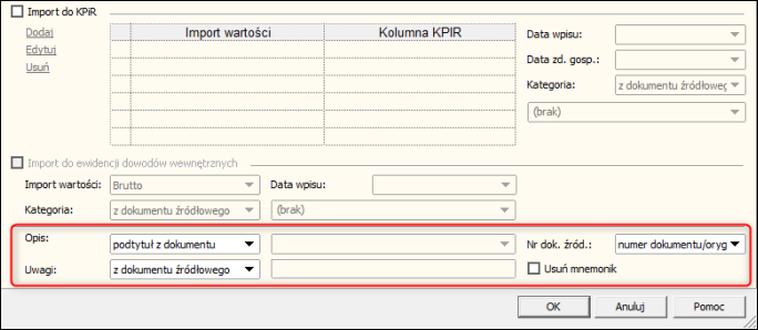

4. Następnym krokiem jest określenie, co z dokumentu ma się zaimportować w pola Opis i Uwagi. Po wykonaniu wszystkich czynności schemat zapisać klikając przycisk OK.
