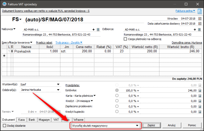

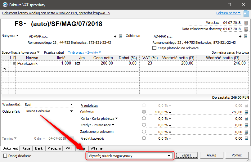

W celu sprzedaży towaru, który nie został jeszcze wprowadzony na stan do magazynu, można wystawić dokument, ze statusem zmienionym z domyślnego Wywołaj skutek magazynowy na Wycofaj skutek magazynowy. Zapis dokumentu o takim statusie nie powoduje ruchu na magazynie. Po uzupełnieniu stanów magazynowych konieczna jest ponowna zmiana statusu na Wywołaj skutek magazynowy, co spowoduje aktualizację stanów magazynowych (zdjęcie towaru z magazynu). Aby zmienić status, należy przejść do dokumentu i wybrać w dolnej części okna – Wycofaj skutek magazynowy. Po zapisaniu program nie weźmie pod uwagę stanów magazynowych.

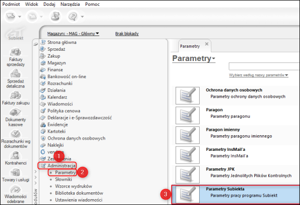

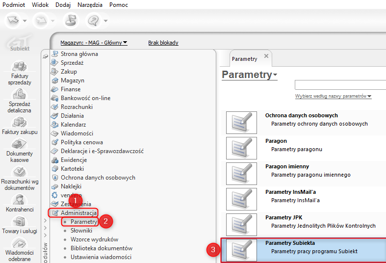

W sytuacji, gdy jest potrzeba, aby dokumenty handlowe domyślnie miały ustawiony wycofany skutek magazynowy, należy ustawić to w Parametrach Subiekta. Aby to zrobić, należy z listy modułów wybrać AdministracjaParametry i na liście wybrać Parametry Subiekta.

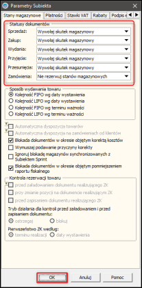

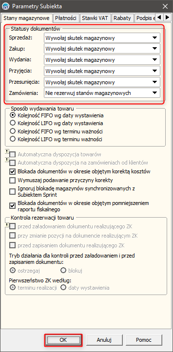

W oknie, które się wyświetli wybrać domyślne Statusy dokumentów. Wybór zatwierdzić przyciskiem OK.
