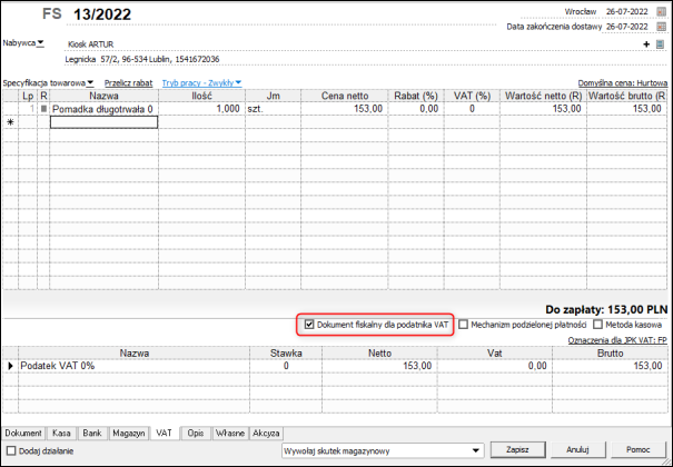

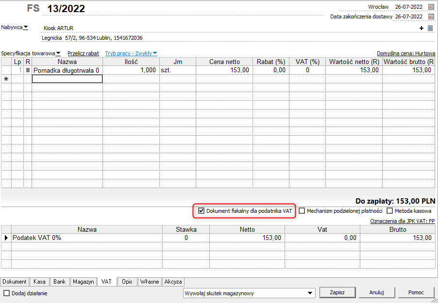

  • być fakturą/rachunkiem sprzedaży, który został zafiskalizowany, oraz w którym na zakładce VAT zaznaczono znacznik Dokument fiskalny dla podatnika VAT,
  • być fakturą detaliczną, wystawioną do zafiskalizowanego paragonu (w tym przypadku program automatycznie zaznaczy opcję Dokument fiskalny dla podatnika VAT; jeżeli znacznik zostanie ręcznie odznaczony, dokument nie pojawi się w kreatorze).

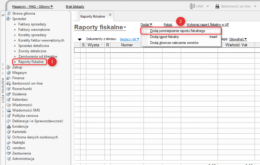

1. Przejść do modułu SprzedażRaporty fiskalne, następnie wybrać DodajDodaj pomniejszenie raportu fiskalnego.

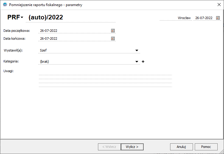

2. W oknie kreatora ustawić Datę początkową i Datę końcową, od których zależeć będzie które dokumenty pojawią się na pomniejszeniu. Po wyborze okresu kliknąć Wylicz.

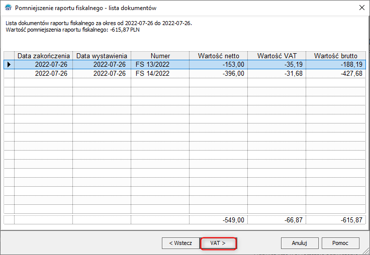

3. Program zaprezentuje dokumenty, które spełniają warunki wymienione powyżej. Jeżeli prezentowane dane są prawidłowe, kliknąć przycisk VAT.

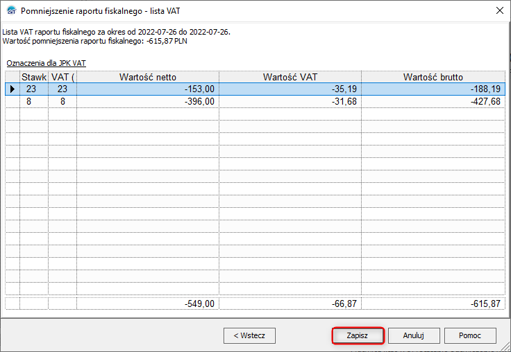

4. Ostatnim krokiem jest rozbicie wartości netto, VAT oraz brutto na stawki VAT. Jeżeli prezentowane dane są prawidłowe, pomniejszenie można zatwierdzić przyciskiem Zapisz.
