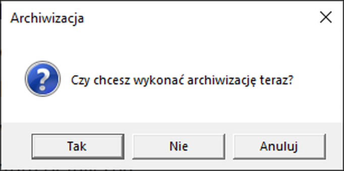

1. Zgodzić się na wykonanie archiwizacji przy zamknięciu programu.

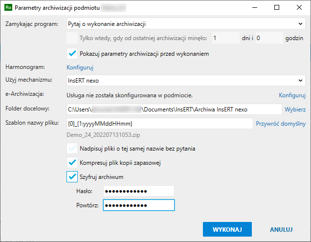

2. Następnie zaznaczyć znacznik Szyfruj archiwum oraz podać hasło. Przycisk Wykonaj stworzy archiwum.

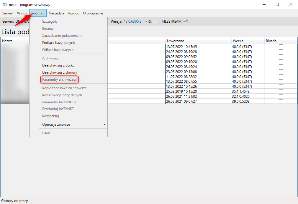

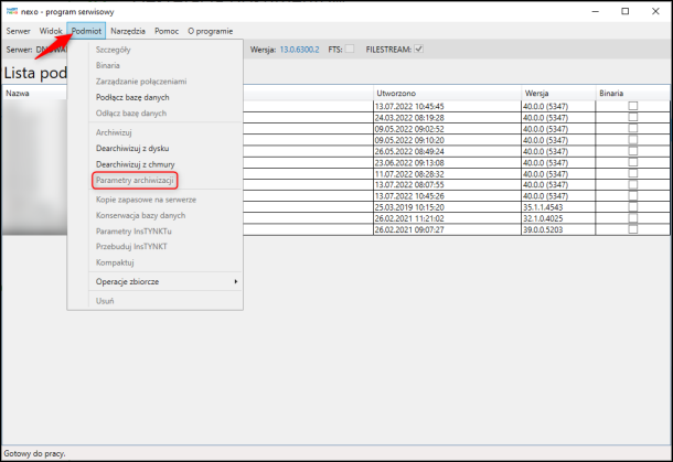

Ustawienia parametrów poprzez Program Serwisowym wygląda następująco:

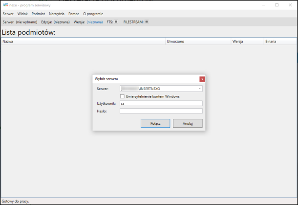

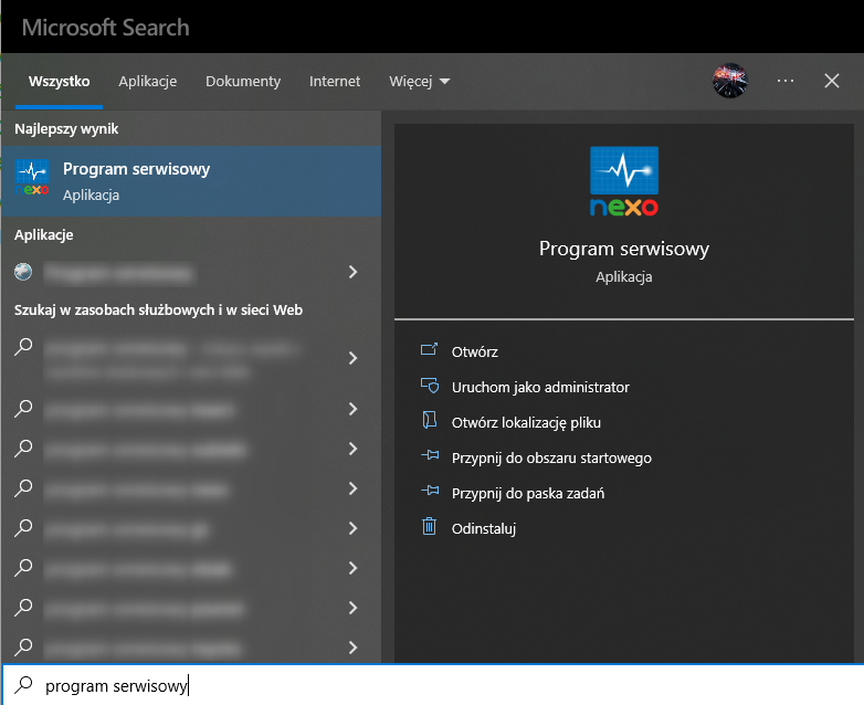

1. Trzeba odszukać i uruchomić menu Start ->Programy lub Wszystkie aplikacje (w zależności od wersji systemu Windows) ->InsERT -> Program serwisowy.
2. W oknie wybór serwera kliknąć Połącz.

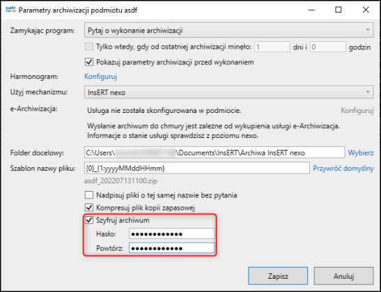

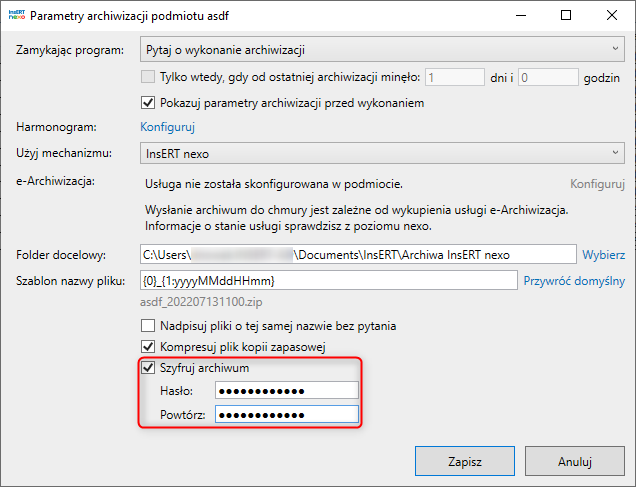

3. W oknie należy zaznacz​yć na liście podmiot, z którego ma tworzyć się szyfrowana archiwizacja oraz z górnego menu Podmiot należy wybrać Parametry Archiwizacji.
4. W oknie należy zaznaczyć Szyfruj archiwum, a następnie podać hasło, które zostanie nadane na archiwum oraz będzie potrzebne przy dearchiwzacji w przyszłośc​​i. Po wykonaniu zmian okno należy zatwierdzić przyciskiem Zapisz.
