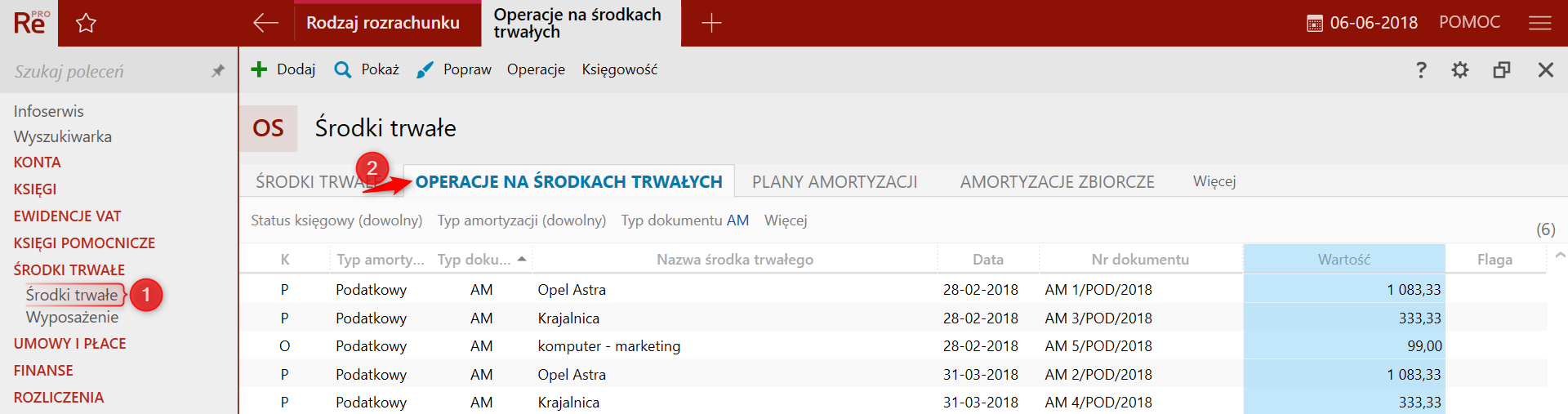

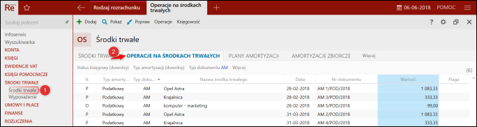

2. Przejść do modułu Środki trwałe, na zakładkę Operacje na środkach trwałych.

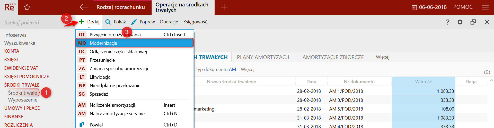

3. Rozwinąć górne menu Dodaj i wybrać Modernizacja.

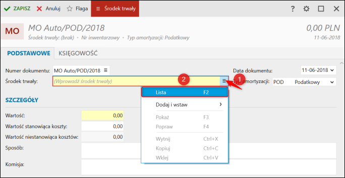

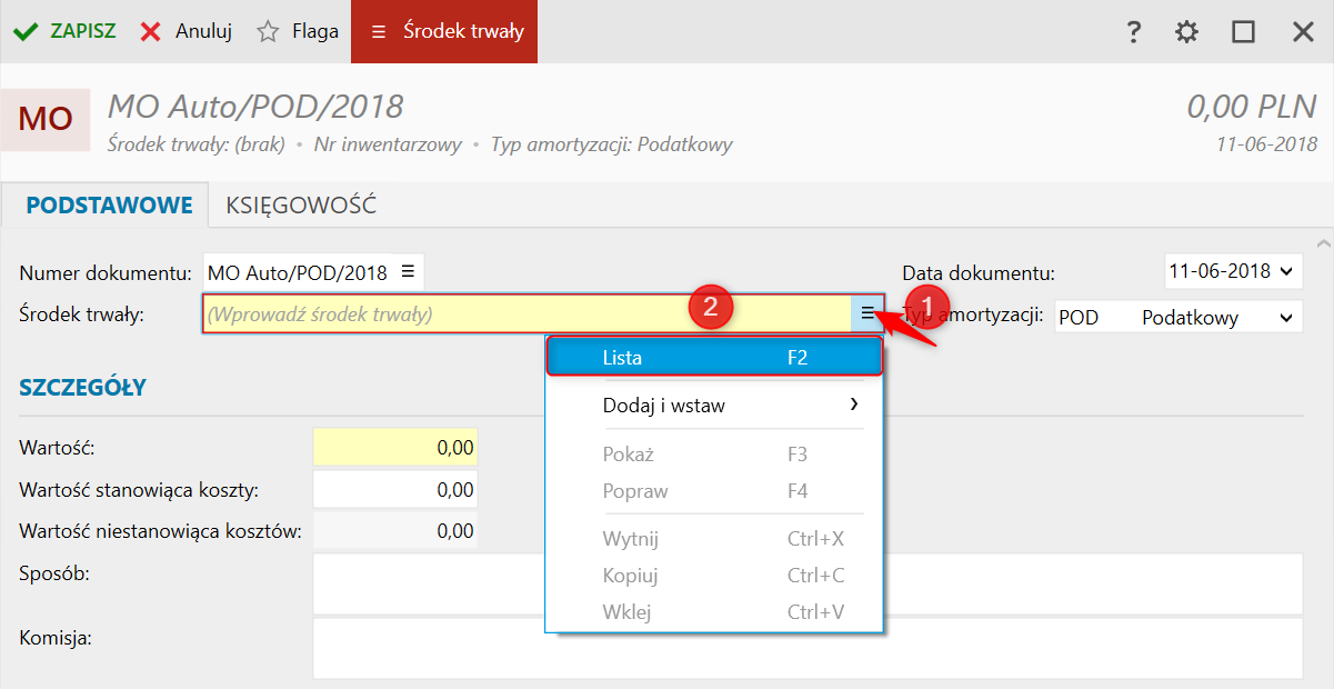

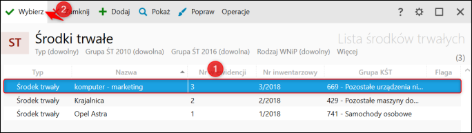

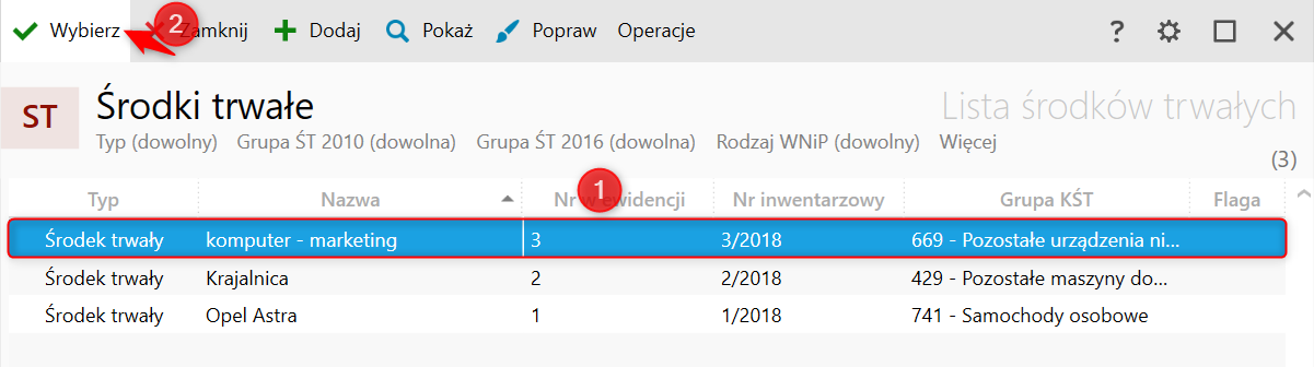

4. Z rozwijalnego menu przy polu Środek trwały wybrać Lista, po czym z listy wybrać Środek trwały.

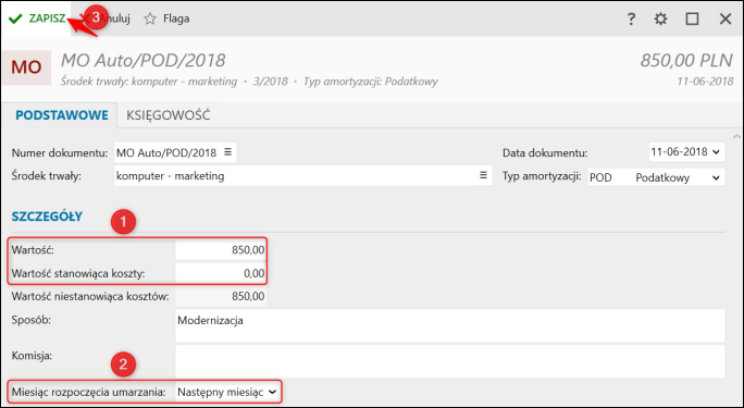

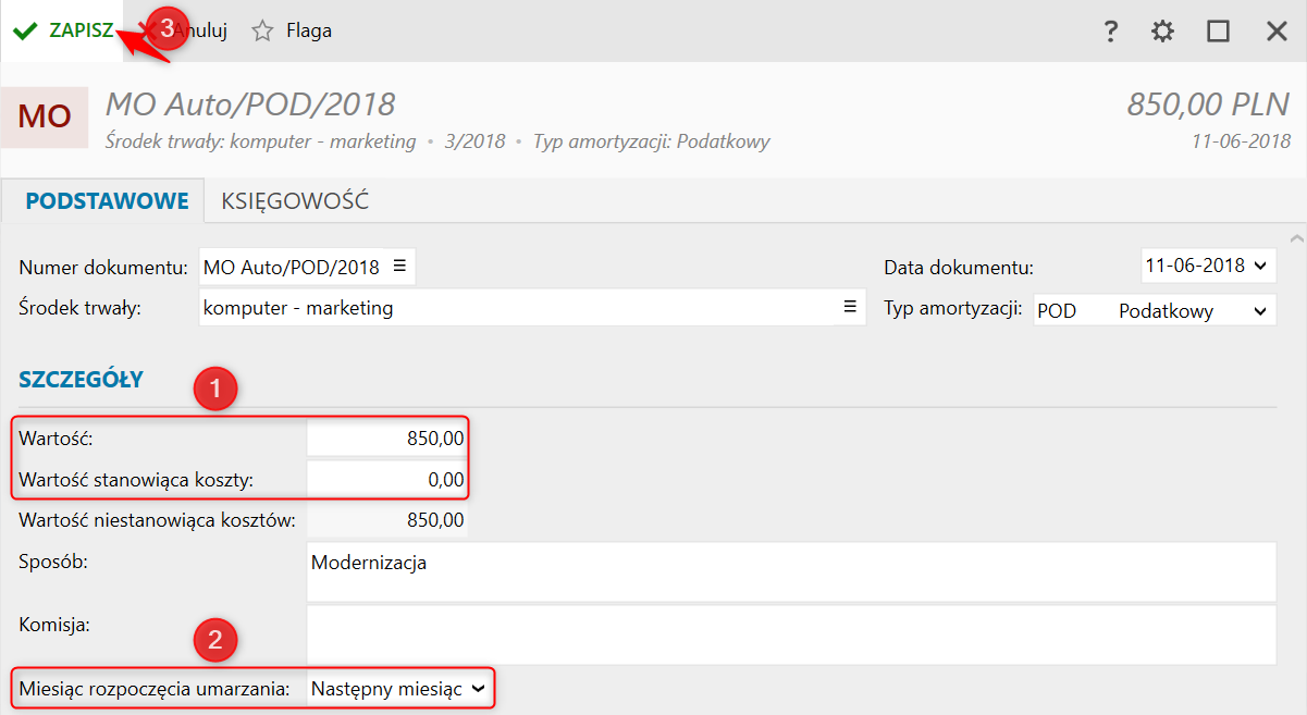

5. Uzupełnić pola Wartość i Wartość stanowiąca koszty oraz wybrać Miesiąc rozpoczęcia umarzania, po czym zatwierdzić zmiany przyciskiem Zapisz.
