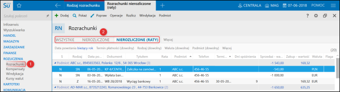

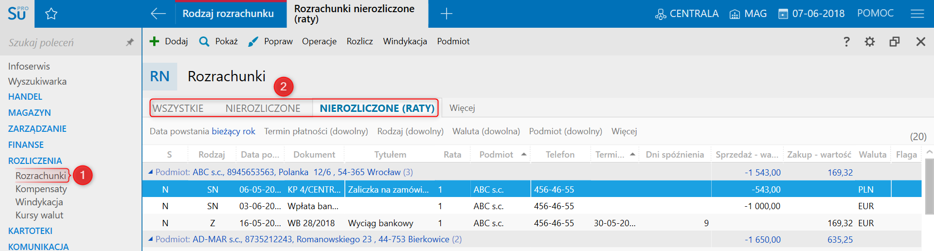

  • Wszystkie - lista wszystkich Rozrachunków (nierozliczonych i rozliczonych). Rozrachunki pogrupowane są po kontrahentach.
  • Nierozliczone - lista jeszcze nierozliczonych Rozrachunków. Rozrachunki pogrupowane są po kontrahentach.
  • Nierozliczone (raty) - lista nierozliczonych rat Rozrachunków.

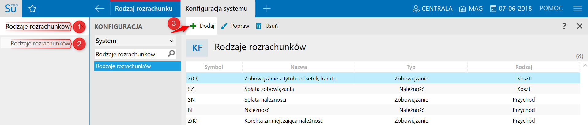

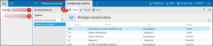

    Definiowanie własnych (opcja dostępna w linii PRO), a także edycja właściwości już zdefiniowanych Rodzajów rozrachunków jest dostępne w Konfiguracji systemu (słownik Rodzaje rozrachunków). Aby otworzyć ten słownik i dodać Rodzaj, należy w lewym, górnym rogu, w wyszukiwarce programu wpisać Rodzaje rozrachunków i kliknąć w górne menu Dodaj.

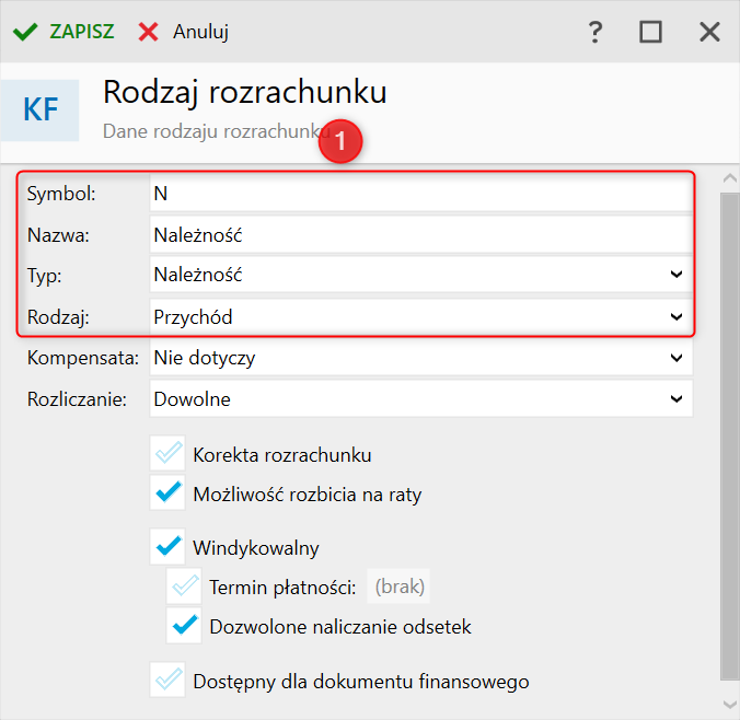

    Dodając nowy Rodzaj rozrachunku, należy określić, czy będzie on Należnością, czy Zobowiązaniem, a także wybrać jego rodzaj (Koszt lub Przychód). Nazwa i symbol wprowadzanej pozycji słownikowej są także wymagane.

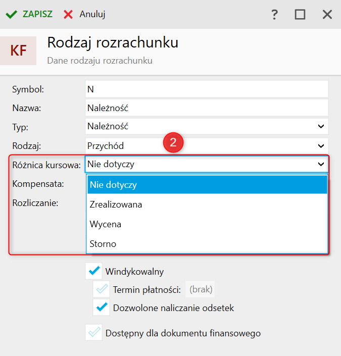

    Jeżeli użytkownik chce utworzyć Rodzaj rozrachunku, pozwalający ewidencjonować Naliczane różnice kursowe w programie księgowym, może wybrać jedną z trzech opcji: Zrealizowana, Wycena lub Storno. Ustawienie którejś z nich spowoduje, że podczas wykonywania operacji rozliczania, wyceny lub korygowania naliczonych różnic (stornowania) będzie można wykorzystać rozrachunek tego rodzaju.

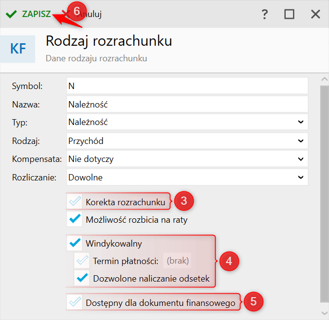

    W oknie definiowania Rodzaju rozrachunku znajdują się bardzo istotne atrybuty (właściwości), determinujące przeznaczenie Rozrachunków danego rodzaju w programie. Pozwalają one określić, dla jakich operacji w systemie nexo Rozrachunek danego rodzaju będzie dostępny.
    • Właściwość Korekta rozrachunku może być stosowana na przykład dla dokumentów korygujących faktury (np. korekta faktury zakupu będzie powiązana ze zobowiązaniem typu korekta).
    • Atrybuty Windykowalny oraz Dozwolone naliczanie odsetek związane są z windykowaniem płatności (określaniem terminów płatności oraz naliczaniem odsetek w module Windykacja). o Atrybut Możliwość rozbicia na raty pozwala stosować dany typ rozrachunku, np. przy ratalnym kredycie kupieckim.
    • Zaznaczenie opcji Dostępny dla dokumentu finansowego spowoduje, że danego rodzaju rozrachunków będzie można używać w kontekście dokumentów finansowych (kasowych i bankowych).

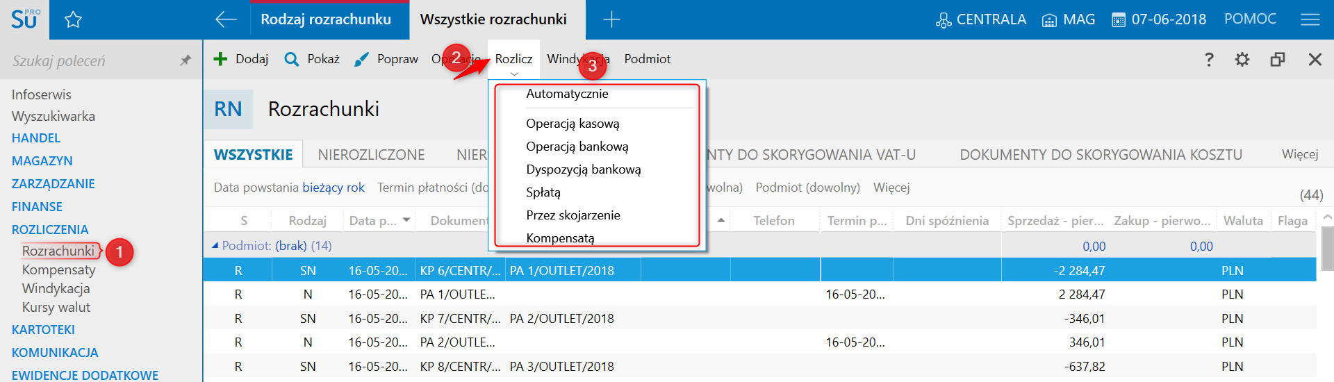

    Rozrachunki w systemie nexo mogą powstawać automatycznie, podczas wystawiania różnego rodzaju dokumentów obrotowych (np. faktura VAT sprzedaży), finansowych (np. kasa przyjmie KP) lub poprzez naliczanie różnic kursowych. Więcej o tym można przeczytać w innym temacie e-pomocy technicznej TUTAJ. Mogą być one także tworzone ręcznie, z poziomu modułu Rozrachunki. Z poziomu menu modułu dostępne są między innymi opcje rozliczania rozrachunków tworzonymi dokumentami:

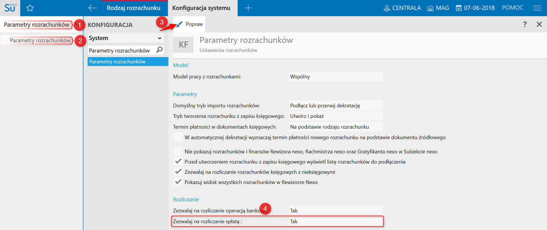

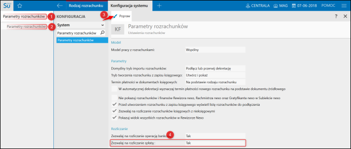

    • Spłatą - powstaje Rozrachunek o typie przeciwnym do rozliczanego. Przykładowo dla Zobowiązania tworzona jest automatycznie Spłata zobowiązania (typ rozrachunku - Należność), w formularzu tworzonej spłaty użytkownik może jednak wybrać inny rodzaj rozrachunku (spośród rozrachunków typu Należność dostępnych w programie). Od wersji 18 możliwe jest wyłączenie możliwości rozliczania rozrachunków spłatą. Dokonuje się tego w module Konfiguracja - Parametry rozrachunków.
    • Operacją kasową - powstaje dokument KP lub KW w zależności od typu rozliczanego Rozrachunku. Wartość dokumentu kasowego wstawiana jest automatycznie, użytkownik może jednak ją zmienić (np. zmniejszyć, aby częściowo rozliczyć rozrachunek).
    • Dyspozycją bankową - tym sposobem można rozliczać Rozrachunki typu Zobowiązanie. Rozliczenie rozrachunku dyspozycją o statusie Zaplanowana powoduje wykonanie wstępnego rozliczenia (oznaczonego gwiazdką w kolumnie statusowej modułu Rozrachunki). Rozliczenie wstępne staje się właściwym w momencie zmiany statusu dyspozycji na Wykonana. Ten sposób rozliczania Rozrachunków jest automatycznie wspierany dla rachunków bankowości elektronicznej. Podczas importowania danych o przelewach (z pliku wyciągu lub online) statusy dyspozycji aktualizowane są automatycznie, a co za tym idzie - wstępne rozliczenia rozrachunków zostają zrealizowane.
    • Kompensatą - operacja dostępna tylko dla Rozrachunków wystawionych na konkretnych klientów. Po jej wywołaniu na zaznaczonym Rozrachunku/Rozrachunkach, program wyświetla formularz kompensaty z listą Należności i Zobowiązań danego klienta. Na liście tej zaznaczone wcześniej Rozrachunki są już wybrane do utworzenia kompensaty. Możliwe jest zaznaczenie wielu Rozrachunków typu Należność oraz wielu rozrachunków typu Zobowiązanie do utworzenia dokumentu kompensaty na danego klienta.
    • inną możliwością jest rozliczanie Rozrachunków danego klienta Przez skojarzenie z jego Rozrachunkami przeciwstawnego typu. Podczas wykonywania tej operacji można dokonać rozliczeń o dowolnej konfiguracji. Można to osiągnąć poprzez zaznaczenie Należności z jednej strony okna oraz Zobowiązań po stronie przeciwnej. Dostępna jest też opcja wpisania innej daty rozliczenia, niż wynikałoby to z daty systemowej w programie.

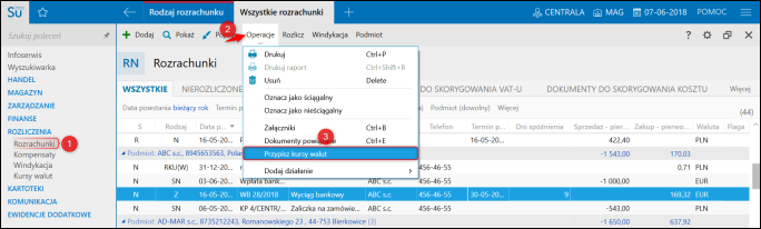

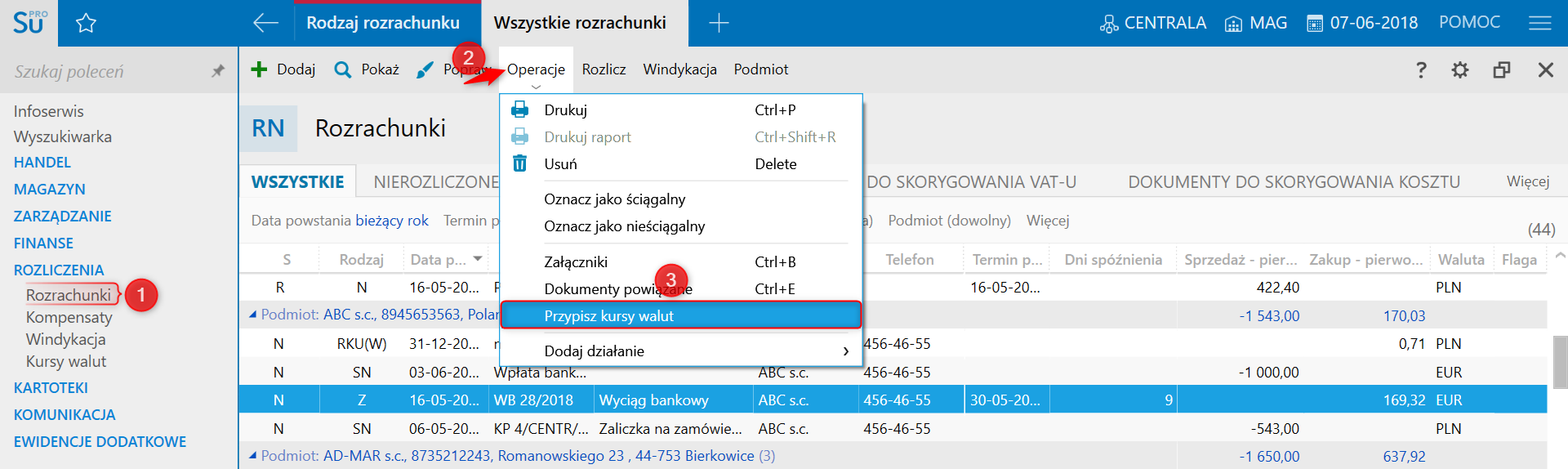

    Od wersji 17 systemu InsERT nexo usprawniona została obsługa Rozrachunków wystawionych w walucie obcej. W widokach rozrachunkowych i raportach, Rozrachunki wprowadzone ręcznie przez użytkownika są przeliczane wg kursu (z dnia poprzedniego) - przeliczona wartość wykazywana jest w kolumnach (k) - wartość po kursie.
    W przypadku Rozrachunków powstałych automatycznie (na podstawie innych dokumentów), program pobiera kurs dla rozrachunku z dokumentu źródłowego, przykładowo faktury. Jeżeli z jakichś względów program nie potrafi odczytać kursu (np. Rozrachunek został dodany ręcznie i nie istnieje tabela kursów na dzień poprzedzający datę powstania Należności lub Zobowiązania), można posłużyć się operacją Przypisz kursy walut, która znajduje się w górnym menu Operacje.
    Program wykonuje wówczas operacje zbiorczą polegającą na przypisaniu kursów do wszystkich rozrachunków walutowych, do których kurs nie został jeszcze przypisany.
