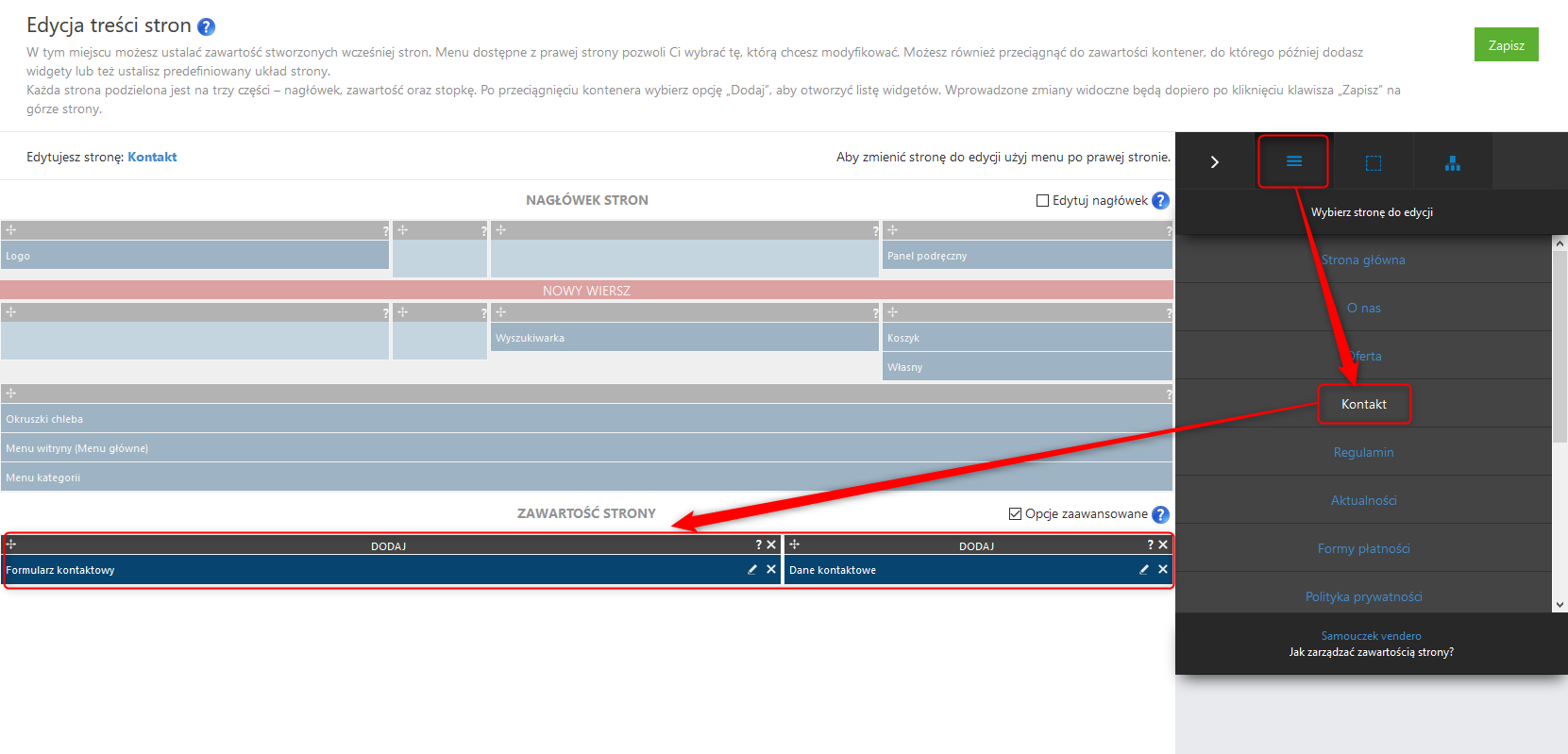

Po odpowiednim przypisaniu adresu e-mail do sklepu należy jeszcze dodać sam widget do witryny poprzez moduł Edycja treści - Edycja treści stron. Domyślnie formularz kontaktowy znajdować się on powinien na podstronie Kontakt, tuż obok danych firmy.

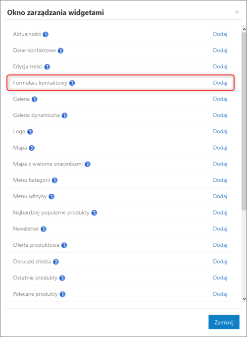

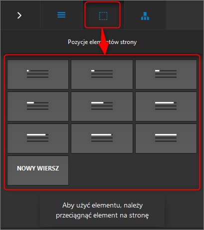

Widgety dodawane są poprzez przycisk Dodaj, znajdujący się na czarno zabarwionym kontenerze. W przypadku, gdy takiego kontenera nie posiadamy należałoby go dodać metodą drag & drop (przeciągnąć) poprzez znajdujące się po prawej stronie menu.
Kolejnym krokiem jest wybranie odpowiedniego widgetu z listy - Formularz kontaktowy.

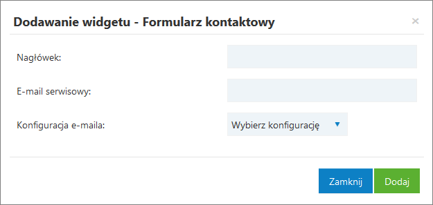

Następnie należy go oczywiście uzupełnić, wprowadzając dane do Nagłówka, E-maila serwisowego oraz wskazując odpowiednią Konfigurację e-mail.
Nagłówek to tylko pole tekstowe, które ma informować klienta o tabelce w której ma wpisać swój adres mailowy oraz treść zgłoszenia. Zazwyczaj zawiera ona słowa "Skontaktuj się z nami" lub też inaczej sformułowane zaproszenie do skorzystania z formularza kontaktowego.
E-mail serwisowy to adres, na który ma zostać przesłana informacja o zgłoszeniu od klienta. Może to być (choć nie musi) ten sam adres na który została skonfigurowana poczta w vendero.

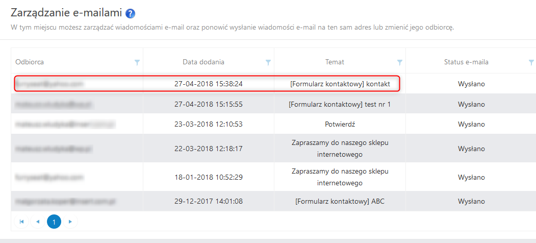

Konfiguracja e-maila każe wskazać wcześniej odpowiednio uzupełniony adres e-mail który będzie wyświetlany w wiadomości wysyłanej do zgłaszającego chęć kontaktu klienta. Dodatkowo wszelkie kontakty z klientem wraz z zawartością przesyłanej informacji znajdować się będą w Panelu Administracyjnym vendero - Ustawienia - Zarządzanie e-mailami.

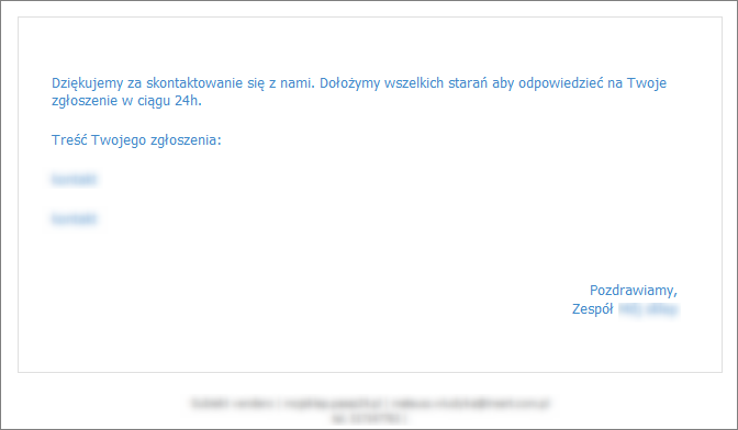

Klient wysyłający zgłoszenie otrzyma wiadomość informującą o otrzymaniu zgłoszenia (wraz z jego powtórzoną treścią) i informację, że odpowiedź powinien otrzymać do 24h.
Na tak przesłane zgłoszenie należy przesłać odpowiedź bezpośrednio ze swojej skrzynki pocztowej (najlepiej tej wskazanej w Konfiguracji e-maila).
