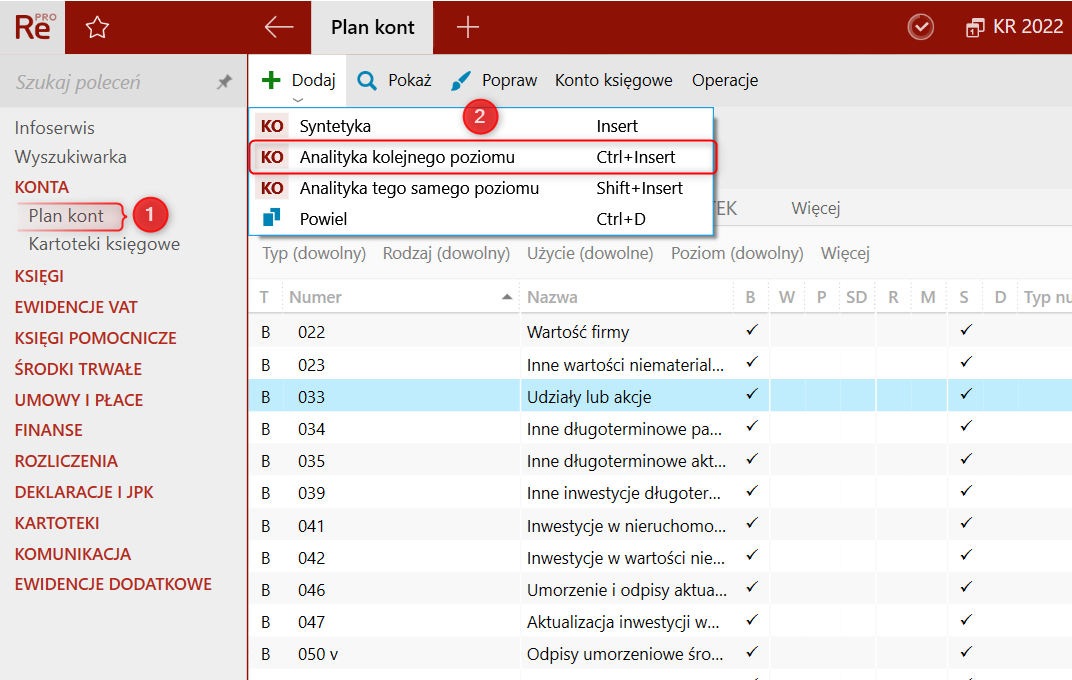

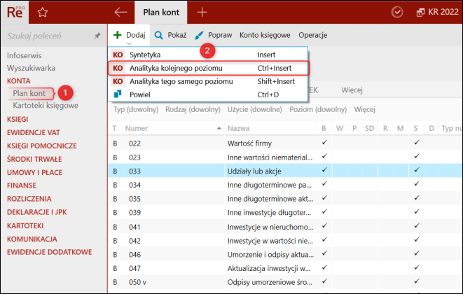

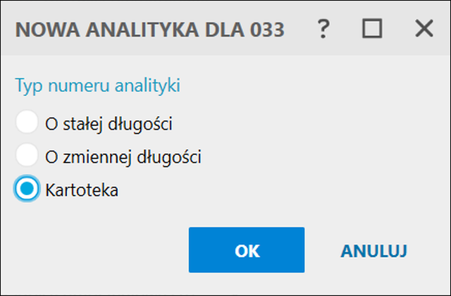

1. Przejść do modułu Plan kont, a następnie zaznaczyć konto na liście, do którego będzie podpięta kartoteka i z górnego menu Dodaj wybrać Analityka kolejnego poziomu.

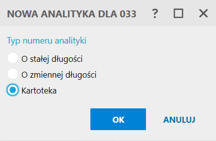

2. W oknie wybrać Kartoteka i zatwierdzić OK.

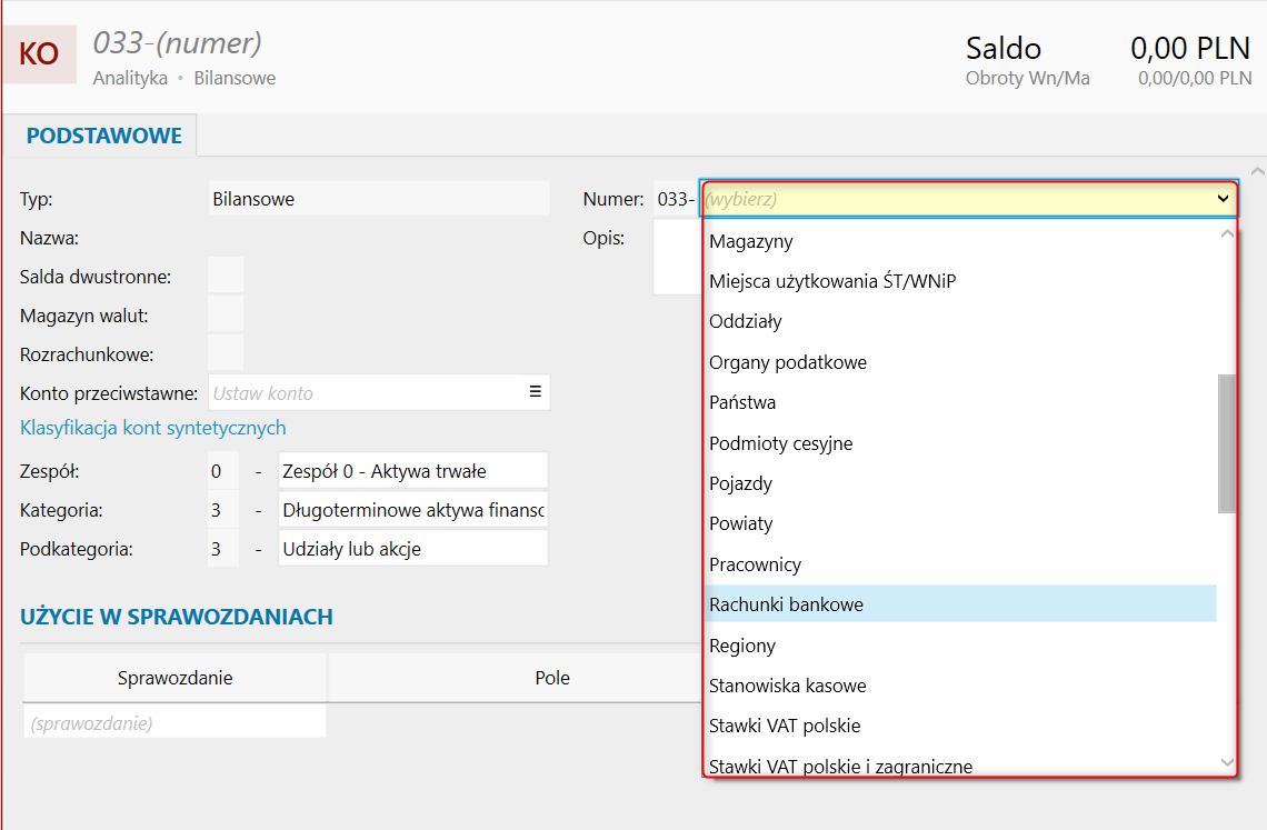

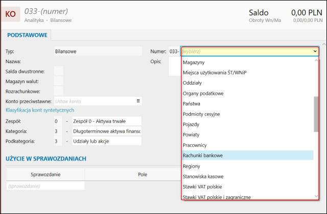

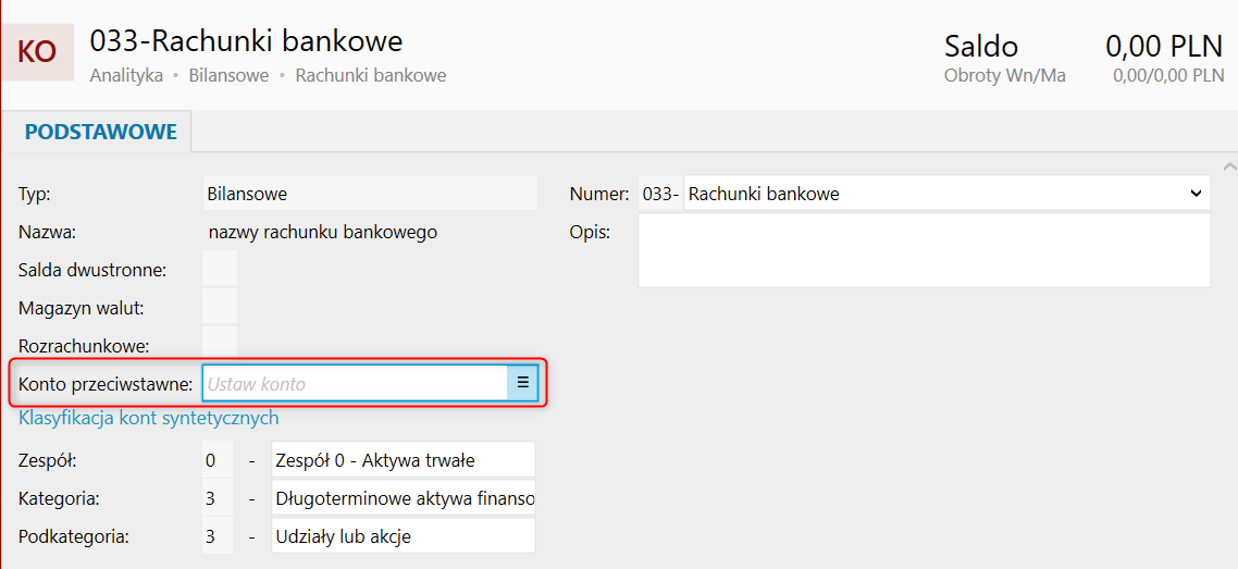

3. W pierwszej kolejności warto wybrać kartotekę księgową z listy. W omawianym przykładzie jest to kartoteka rachunków bankowych. Pole Opis jest opcjonalne.

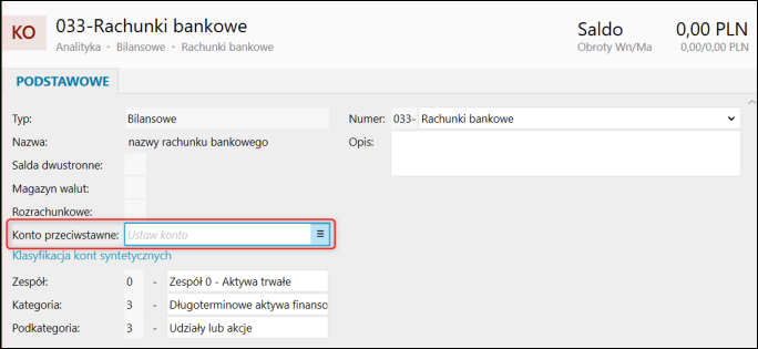

4. Konto przeciwstawne jest to parametr opcjonalny, który może ułatwić prace podczas wprowadzania dekretów, ponieważ po wpisaniu konta z daną analityką program na podstawie ustawionego konta przeciwstawnego wprowadzi je po przeciwnej stronie. Zdefiniowanie konta w Użyciu w sprawozdaniach pozwoli ująć wartości w sprawozdaniach finansowych na podstawie zdefiniowanej funkcji.
