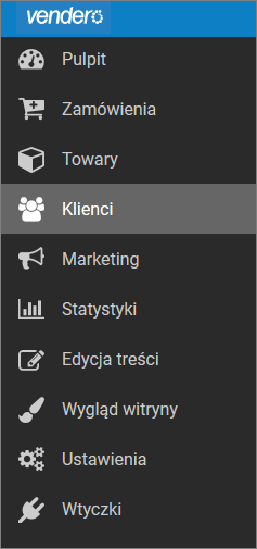

Tego typu informację można też uzyskać sprawdzając, czy w Panelu Administracyjnym vendero znajduje się zakładka Klienci.

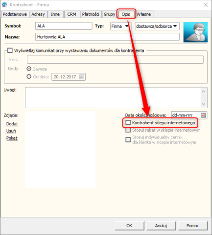

Korzystając z Subiekta GT należałoby upewnić się, że w samym programie w Widok - Kartoteki - Kontrahenci - Popraw pole Kontrahent sklepu internetowego na zakładce Opis jest zaznaczone. Zadecyduje ono o wysyłce wybranego klienta przy najbliższej synchronizacji.

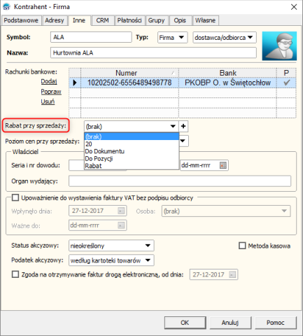

Istnieje też możliwość zdefiniowania indywidualnego rabatu bądź też indywidualnego cennika (poziomu cen) poprzez pola widoczne powyżej, czyli opcje - Stosuj rabat w sklepie internetowym oraz Stosuj indywidualny cennik dla klienta w sklepie internetowym.
Po ich zaznaczeniu następuje zmiana zachowania vendero odnośnie danych kontrahentów (zakładając, że zostaną one faktycznie wysłane do sklepu oraz zsynchronizowane z kontami pasaz24.pl). Korzystanie z rabatu sprawia, że po zalogowaniu do powiązanego sklepu vendero wspomniany klient będzie automatycznie otrzymywał rabat procentowy sumujący się z innymi formami promocji. Wspomniany rabat jest przypisywany na podstawie zakładki Inne oraz pola Rabat przy sprzedaży. Należy przy tym pamiętać, że jedyny rabat przesyłany do vendero to rabat procentowy - nie będą przekazywane rabaty do dokumentu i do pozycji.

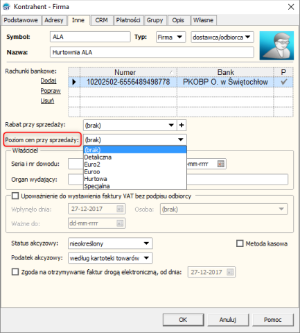

Przy korzystaniu z opcji Stosuj indywidualny cennik dla klienta w sklepie internetowym (i jego odpowiedniej synchronizacji z kontem pasaz24.pl) kontrahent logujący się do vendero będzie widział poziomy cen wybrane wyłącznie dla niego. Pobierane są one z zakładki Inne oraz pola Poziom cen przy sprzedaży. Należy przy tym pamiętać, że system vendero akceptuje tylko poziomy cen w walucie PLN.
Istnieje też opcja zmiany wspomnianego parametru zbiorczo - zaznaczając kontrahentów z klawiszem CTRL lub SHIFT, a następnie korzystając z prawego przycisku myszki i menu Zbiorcze - Opis - Zaznacz kontrahenta do sklepu internetowego. Podobnie poprzez Zbiorcze - Inne - Zmień rabat przy sprzedaży oraz Zbiorcze - Inne - Zmień poziom cen przy sprzedaży pozwalają na zmianę kolejno domyślnego rabatu i poziomu cen, które zgodnie ze wcześniejszą instrukcją mogą być wykorzystywane w vendero.

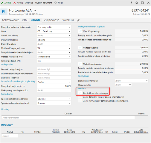

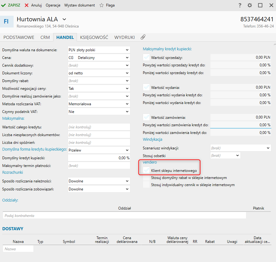

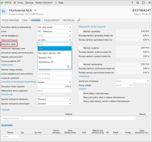

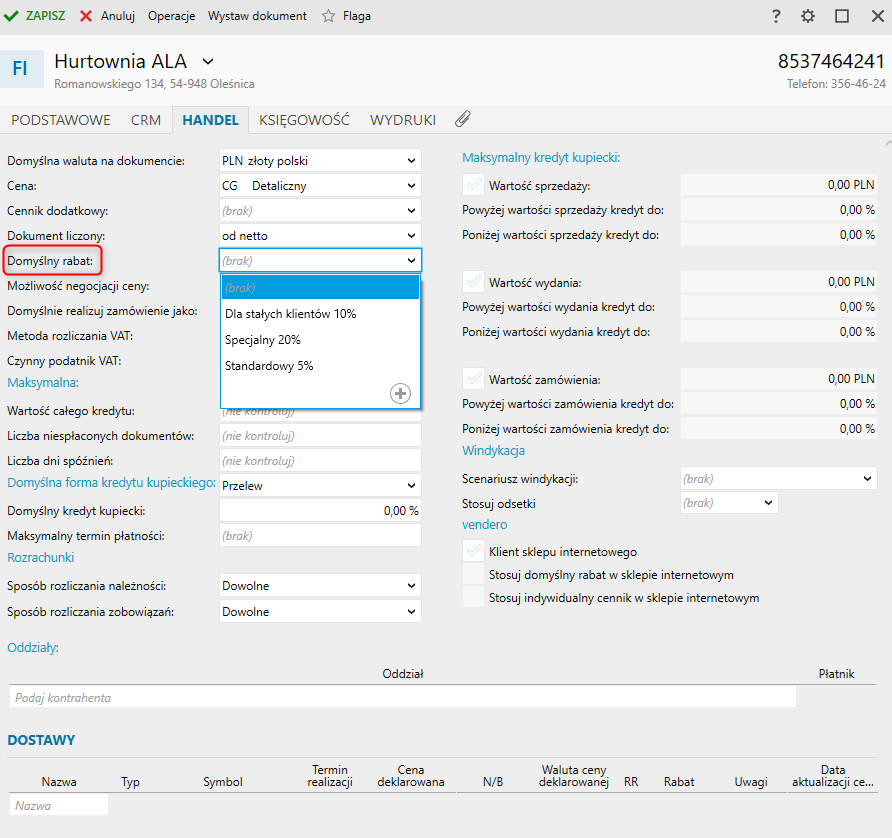

W przypadku korzystania z Subiekta nexo procedura wygląda podobnie. W module Karoteki - Klienci (KL) należy poprawić danego klienta i na zakładce Handel zaznaczyć Klient sklepu internetowego.
Znajdują się tutaj też dwie inne opcje - Stosuj domyślny rabat w sklepie internetowym oraz Stosuj indywidualny cennik w sklepie internetowym.
Podobnie jak w systemie GT przy ich zaznaczeniu zmienia się funkcjonowanie vendero w powiązaniu z danym kontrahentem (zakładając, że zostanie on faktycznie wysłany do sklepu oraz zsynchronizowany z kontem w pasaz24.pl). Korzystanie z rabatu sprawia, że po zalogowaniu do powiązanego sklepu vendero wspomniany klient będzie automatycznie otrzymywał rabat procentowy sumujący się z innymi formami promocji. Wspomniany rabat jest przypisywany na podstawie pola Domyślny rabat znajdującego się w zakładce Handel.

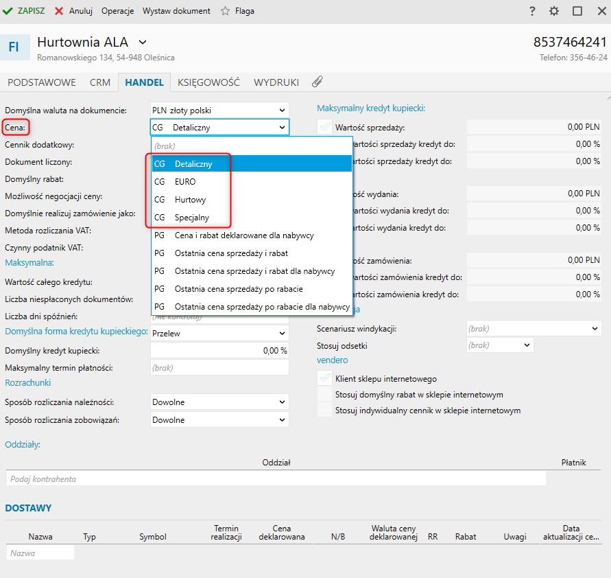

Przy korzystaniu z opcji Stosuj indywidualny cennik w sklepie internetowym (i jego synchronizacji z kontem pasaz24.pl) kontrahent logujący się do vendero będzie widział poziomy cen wybrane wyłącznie dla niego. Pobierane są one z zakładki Handel oraz pola Cena. Pamiętać przy tym należy, że cenniki typu Plugin (PG) nie są pobierane do systemu vendero jak i również ceny w walucie innej niż PLN.
I tutaj istnieje opcja zbiorczej zmiany wspomnianego znacznika poprzez skorzystanie z klawiszy SHIFT lub CTRL a następnie selekcję odpowiednich klientów. W menu pod prawym przyciskiem myszki należałoby następnie wybrać Zbiorczo - Handlowe - Zmień znacznik "Klient sklepu internetowego". Podobnie poprzez Zbiorczo - Handlowe - Zmień domyślny rabat oraz Zbiorczo - Handlowe - Zmień sposób wyliczania ceny pozwalają na zmianę kolejno domyślnego rabatu i poziomu cen, które zgodnie ze wcześniejszą instrukcją mogą być wykorzystywane w vendero.

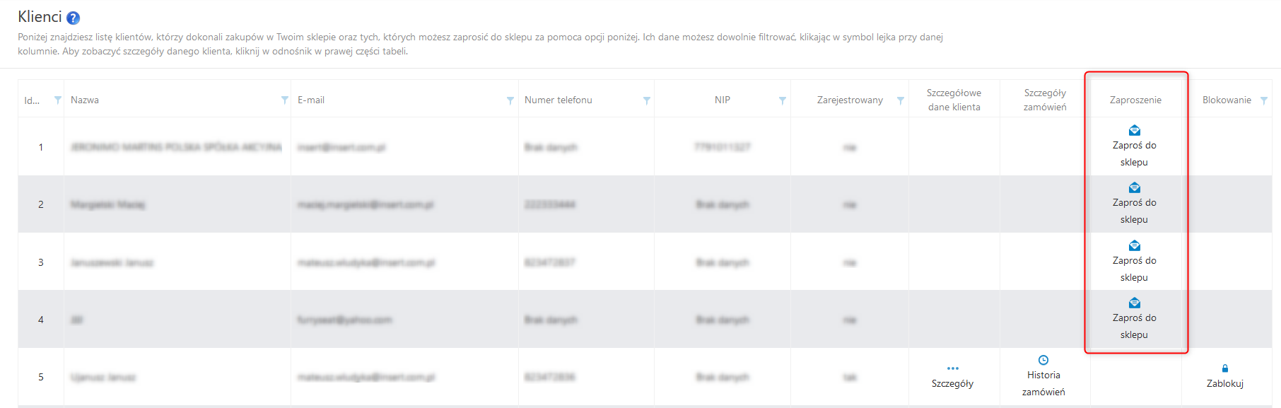

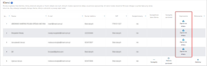

Tak przekazani kontrahenci pojawią się w sklepie internetowym vendero przy najbliższej synchronizacji. Jednak, aby system potrafił ich rozpoznać i przypisać odpowiednie poziomy cen oraz rabaty (zakładając, że te znaczniki cen zostały wskazane w poprzednich punktach) należałoby jeszcze przypisać klientów do kont stworzonych na portalu pasaz24.pl
Wspomnianą operację można wykonać przechodząc w Panelu Administracyjnym vendero na moduł Sklep - Klienci, a następnie wybierając przycisk Zaproś do sklepu.
Gdy kontrahent odpowie na wspomniane zaproszenie (poprzez rejestrację, bądź też podpięcie istniejącego konta na pasaz24.pl) znacznik w polu Zarejestrowany zmieni status na Tak, pojawi się też pole Szczegóły, Historia zamówień oraz Zablokuj.
Dopiero od tego momentu kontrahenci będą zsynchronizowani z ich odpowiednikami w sklepie internetowym vendero.
