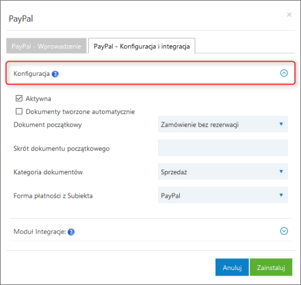

Z poziomu vendero przy pierwszym uzupełnianiu danych sugerowane jest wypełnienie pierwotnie ukrytej zakładki Konfiguracja, gdzie znajdować się będą dane płatności wygenerowanej w vendero, w tym czy jest ona aktywna, czy ma tworzyć automatyczne dokumenty, jaki będzie dokument początkowy, jego skrót dokumentu początkowego, przypisaną kategorię oraz odpowiadającą formę płatności z systemu sprzedażowego. Szczegółowe informacje na temat tego modułu znajdują się w e-Pomocy technicznej​.
Wtyczka PayPal stworzy w systemie sprzedażowym GT dwudniową formę płatności o nazwie PayPal widoczną w Widok - Administracja - Słowniki - Płatność kartą przy sprzedaży. W systemie nexo będzie to również nazwa PayPal (widoczna w Konfiguracja - Formy płatności) i rodzaj Karta płatnicza przy sprzedaży.

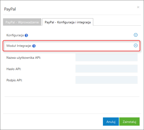

W domyślnie widocznej części wtyczki o nazwie Moduł Integracje należy uzupełnić dane z konta PayPal, czyli Nazwa użytkownika API, Hasło API oraz Podpis API. Należy przy tym pamiętać, że dane te są dostępne z poziomu portalu płatności elektronicznych.
Kolejnym etapem jest zapisanie danych poprzez przycisk Zainstaluj i przypisanie formy płatności do odpowiednich sposobów dostaw, dostępnych w Panelu Administracyjnym vendero, na zakładce Ustawienia - Dostawa - Edytuj.
