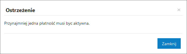

Po pierwszym utworzeniu witryny, bądź też ponownym jej podłączeniu żadna z nich nie będzie aktywna, ale po wskazaniu jednej z dostępnych płatności program nie pozwoli na kompletne wyłączenie tego modułu. Dzieje się tak oczywiście ze względu na konieczność jej wskazania przy procesie sprzedażowym w sklepie.

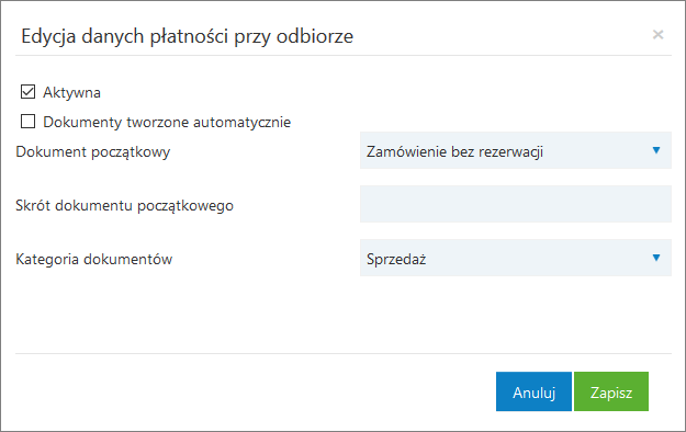

W przypadku korzystania z Płatności przy odbiorze należy uzupełnić następujące pola:
- wybrać, czy forma płatności jest aktywna (bez wskazania tego znacznika klient kupujący w sklepie vendero nie będzie w stanie wskazać wybranego sposobu zapłaty);
- znacznik Dokumenty tworzone automatycznie odpowiada (wraz z ustawieniem znajdującym się w Konfiguracja – Synchronizacja) za przesyłanie zamówień bezpośrednio do systemu sprzedażowego Subiekt bez ingerencji użytkownika, zakładając przy tym, że nie występują konflikty dotyczące przypisania klienta zamawiającego towar do klienta w systemie Subiekt – jest to indywidualne ustawienie dla każdej z form płatności;
- znacznik Dokument początkowy pozwala wskazać, czy w systemie sprzedażowym ma być tworzone Zamówienie z rezerwacją, czy Zamówienie bez rezerwacji, jest to pole wymagane;
- znacznik Skrót dokumentu początkowego decyduje o unikalnym rozszerzeniu nadawanym dokumentom z wybraną formą płatności – w przypadku systemu GT należałoby w Widok – Administracja – Parametry – Numeracja dokumentów na Zamówieniach od klientów ustawić Łamany przez rozszerzenie numeru, w przypadku systemu nexo takie informacje powinny pobrać się automatycznie do numeracji dokumentów;
- znacznik Kategoria dokumentów pozwala na wskazanie odpowiadającej kategorii dokumentu w systemie sprzedażowym GT lub nexo (ich lista jest zaczytywana do vendero właśnie z tego poziomu) - jest to również pole wymagane.

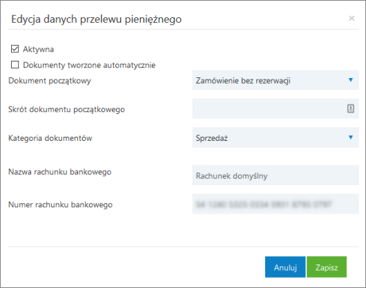

W przypadku korzystania z Przelewu pieniężnego należy uzupełnić następujące pola:
- znacznik Kategoria dokumentów pozwala na wskazanie odpowiadającej kategorii dokumentu w systemie sprzedażowym GT lub nexo (ich lista jest zaczytywana do vendero właśnie z tego poziomu) - jest to również pole wymagane;
- znacznik Nazwa rachunku bankowego odpowiada za pobierany z systemu sprzedażowego GT lub nexo główny rachunek bankowy, uzupełniany podczas pracy kreatora, istnieje możliwość zmiany nazwy z poziomu Edycji danych Przelewu, ale tego typu informacje nie są przesyłane zwrotnie do programu sprzedażowego;
- znacznik Numer rachunku bankowego zaczytywany jest również z systemu sprzedażowego i uzupełniany podczas pracy kreatora, istnieje możliwość jego modyfikacji poprzez Panel Administracyjny vendero, w Konfiguracja – Ustawienia podstawowe – Numer rachunku bankowego. Oczywiście istnieje również możliwość modyfikacji numeru rachunku bankowego (przy czym vendero kontroluje, czy jest on w formacie IBAN) na samej formie płatności vendero, ale należy pamiętać, że ta informacja nie jest wysyłana do programu sprzedażowego.

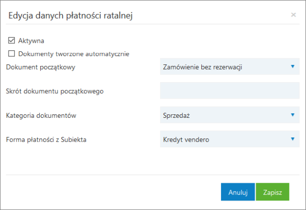

W przypadku korzystania z Zakup ratalny należy uzupełnić następujące pola:
- znacznik Forma płatności z Subiekta pozwala wskazać formy płatności z systemu sprzedażowego, które mają być wybierane na dokumencie, gdy klient sklepu wskaże daną płatność, system vendero spróbuje przy pierwszej synchronizacji utworzyć sposoby płatności – w systemie GT będą one pojawiać się w Widok – Administracja – Słowniki – Płatności kredytowe o nazwach Kredyt vendero i Pobranie vendero, a w systemie nexo – w Konfiguracja – Formy płatności typu Płatność za pobraniem/kredyt o nazwach Płatność ratalna vendero i Płatność za pobraniem vendero.
