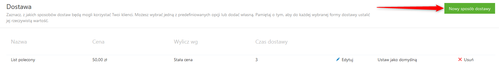

Dodanie ich następuje z poziomu Panelu Administracyjnego vendero, z menu Ustawienia – Dostawa poprzez widoczny w prawym górnym rogu Nowy sposób dostawy.

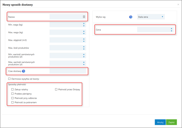

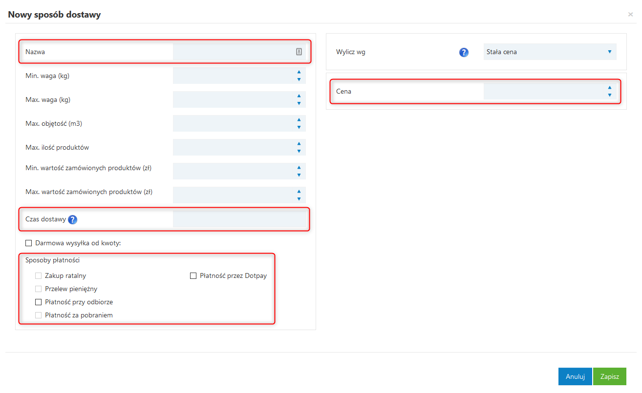

Należałoby następnie odpowiednio uzupełnić pojawiające się pola – pamiętając zarazem, ze Nazwa, Cena, Czas dostawy oraz Sposoby płatności są obowiązkowe do wypełnienia. Szczegółowe informacje dostępne są w osobnym temacie e-pomocy.
Przy uzupełnianiu powyższych pól należy też wziąć pod uwagę, że korzystanie z wagi i objętości przy formach dostawy może prowadzić do problemów jeżeli nie zostały one uzupełnione na towarach przesłanych z systemu sprzedażowego GT lub nexo co również zostało opisane w osobnym temacie e-pomocy.
