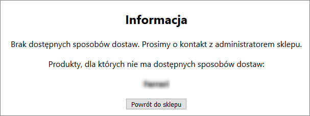

W trakcie sprzedaży w sklepie vendero może, przy składaniu zamówienia, pojawić się komunikat o "Braku dostępnych sposobów dostaw", wraz z nazwą towaru, którego problem dotyczy.

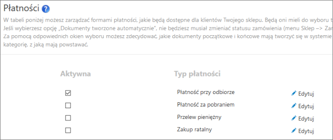

Co należy w takim przypadku zrobić? Wspomniany komunikat informuje o braku sposobu dostawy przypisanego do dokumentu, który klient aktualnie pragnie zakupić. Co za tym idzie pierwszym krokiem powinno być przejście do Panelu Administracyjnego vendero - Ustawienia - Ustawienia podstawowe - Płatności i sprawdzenie, czy na wspomnianej zakładce znajduje się minimum jedna wskazana płatność.

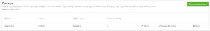

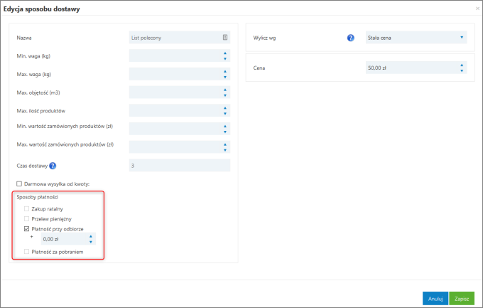

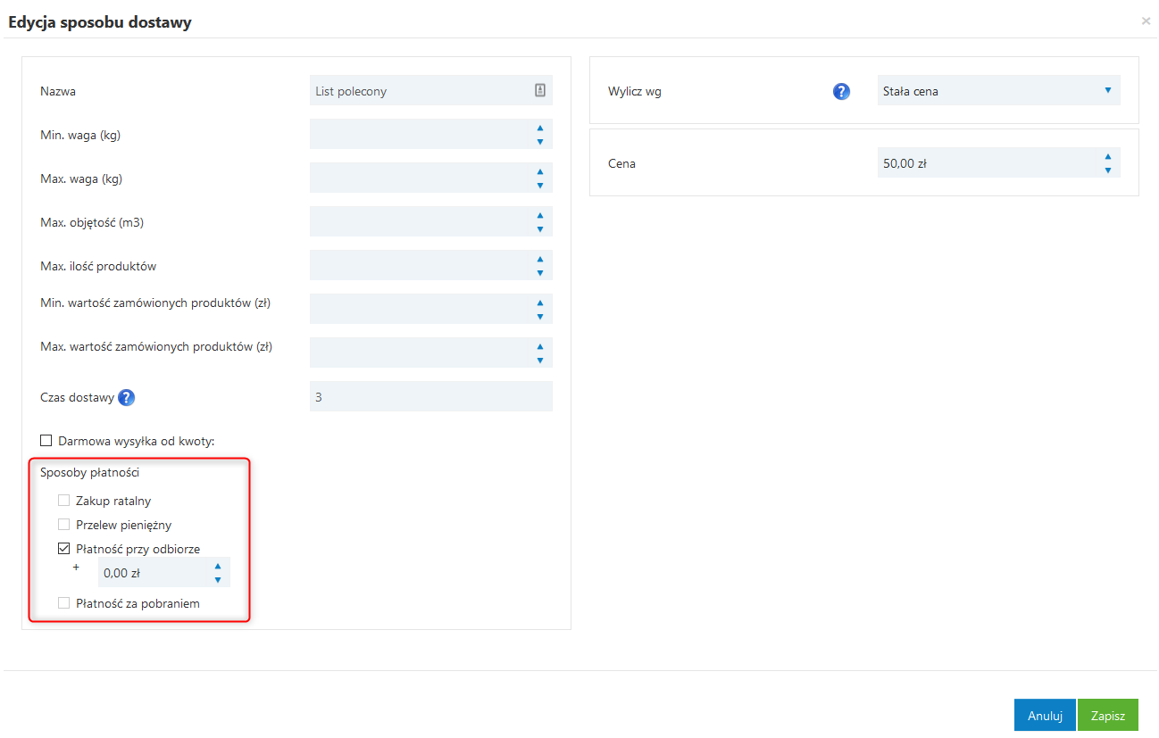

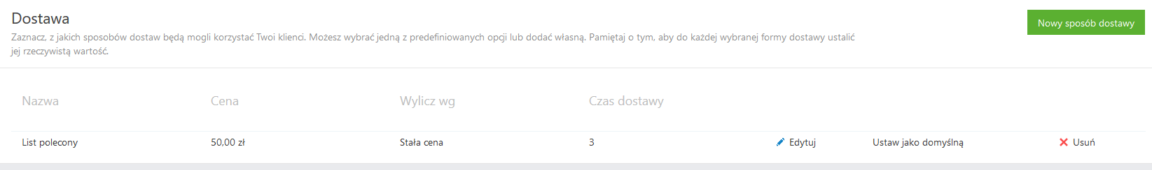

Następnie należałoby przejść do innej zakładki w Panelu. Tym razem będzie to Ustawienia - Dostawa. Tutaj również powinien znajdować się chociaż jeden sposób dostawy, przy którego edycji przypisana powinna być forma płatności.
Oczywiście, jeżeli którykolwiek z powyższych warunków nie jest spełniony, należałoby odpowiadające w programie pola uzupełnić. W przypadku jednak gdy zarówno płatności jak i sposoby dostaw są uzupełnione, należałoby jeszcze sprawdzić, czy podczas edycji sposobu dostawy nie zostały wybrane np. minimalna waga (która może być niezdefiniowana w systemie sprzedażowym Subiekt) lub wartość zamówionych towarów (już przy zamówieniach w sklepie internetowym) nieobejmująca wszystkich możliwych do wybrania wartości dostaw. Przykładem tego drugiego problemu może być jedna forma dostawy stworzona w vendero, na której zostanie ustawiona minimalna wartość zamówienia 100 zł. Taki parametr sprawi, że klienci sklepu próbujący złożyć zamówienie z sumą pozycji za np. 50 zł nie będą w stanie tego zrobić, otrzymując komunikat opisany na początku tematu (brak dostępnych sposobów dostaw).

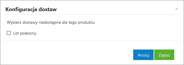

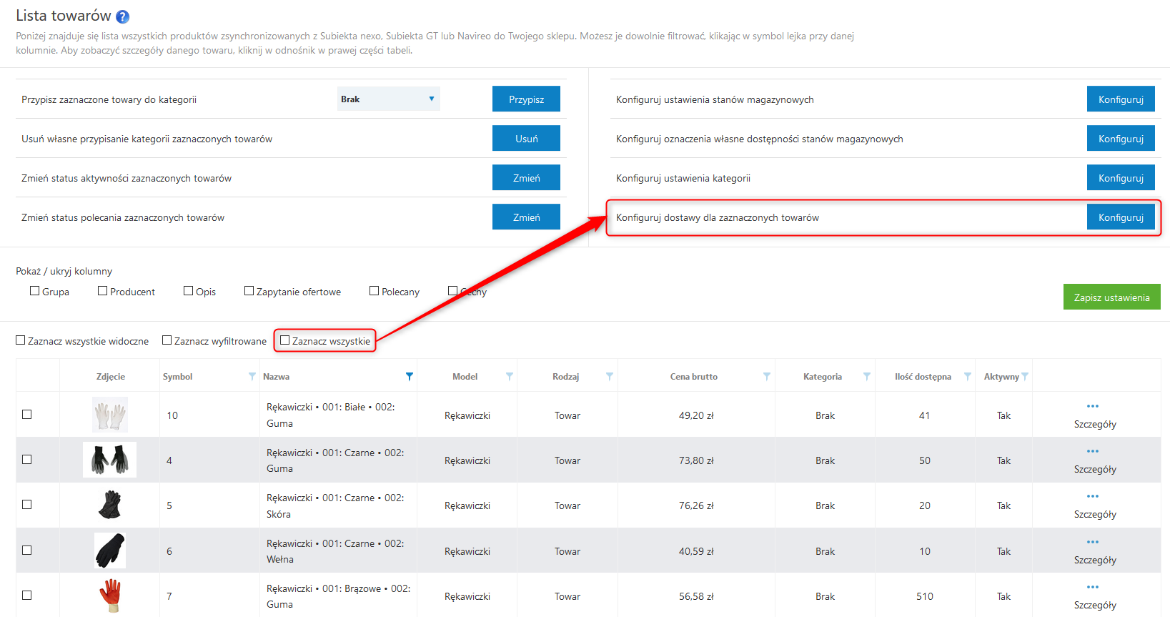

To, czy zachodzi taka sytuacja można łatwo sprawdzić przechodząc w Panelu Administracyjnym vendero do Towary - Lista towarów, a następnie wskazując Zaznacz wszystkie, a później Konfiguruj dostawy dla zaznaczonych towarów - Konfiguruj.
Zostanie wyświetlone okno Konfiguracja dostaw, wraz z informacją o dostawach niedostępnych dla danego produktu. W takim przypadku nie należy niczego zaznaczać i użyć przycisku Zapisz.

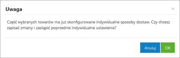

W przypadku, gdy na towarach została wskazana opcja dostaw niedostępnych dla przynajmniej niektórych z nich powinien pojawić się poniższy komunikat.
Oznacza on, że na niektórych z towarów dane sposoby dostaw zostały wyeliminowane i nie można z nich korzystać. Jeżeli administrator systemu vendero nie zamierzał takiej operacji wykonywać, wystarczy nacisnąć przycisk OK, a wszystkie sposoby dostaw zostaną przywrócone.

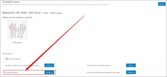

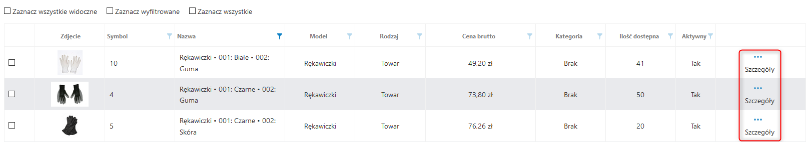

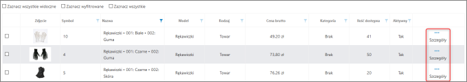

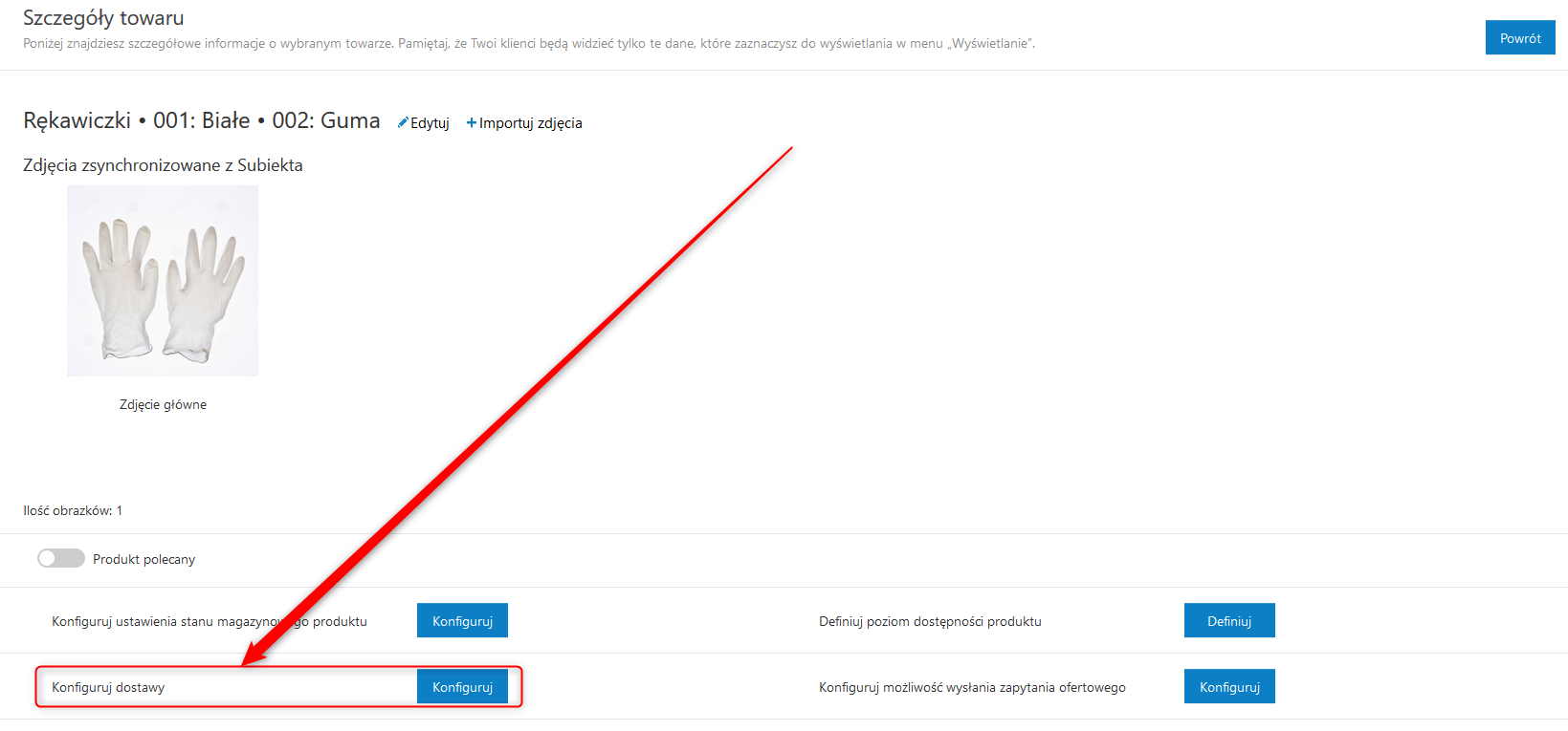

W razie, gdyby problem występował na wybranych towarach należałoby skorzystać z pola Szczegóły widocznego po prawej stronie w Towary - Lista towarów.

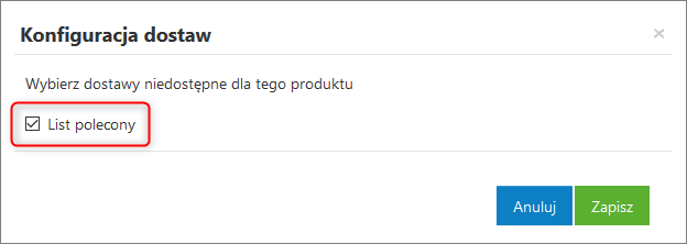

W tak wyświetlonych indywidualnych danych asortymentu należałoby skorzystać z przycisku Konfiguruj dostawy - Konfiguruj, który pozwoli na wybranie dostaw niedostępnych dla produktu. Oczywiście, jeżeli zaszła pomyłka i takie dostawy miałyby być dostępne, przycisk trzeba by było odznaczyć.
Czyli:
- sposób dostawy niedostępny/niewykorzystywany
- sposób dostawy dostępny/możliwy do wykorzystania przez klientów sklepu
