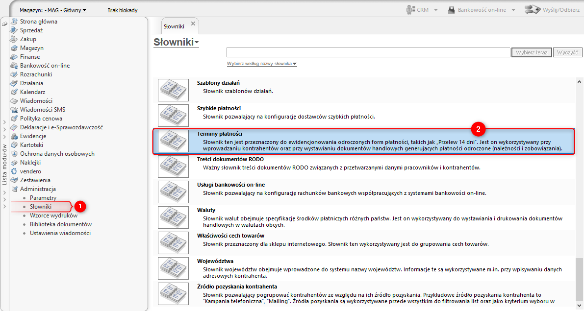

​Forma płatności przelew z terminem płatności jest formą pobieraną ze słownika terminów płatności. Aby na fakturze wyświetliła się nazwa „przelew", należy:

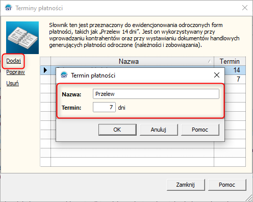

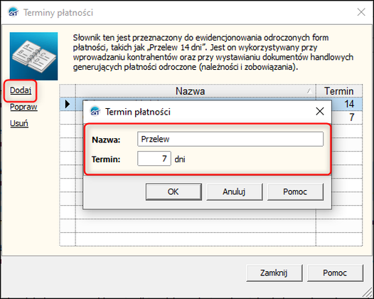

1. Wejść do słownika Terminy płatności, który znajduje się w module AdministracjaSłowniki.
2. Przy pomocy przycisku Dodaj utworzyć nową formę płatności. Wprowadzić nazwę Przelew, można też dodać nazwę banku (np. Przelew ING). Termin jest domyślną liczbą dni do zapłaty, którą przy wystawianiu faktury można edytować. Utworzenie formy płatności zatwierdzić przyciskiem OK, a następnie zamknąć słownik Terminy płatności przyciskiem Zamknij.

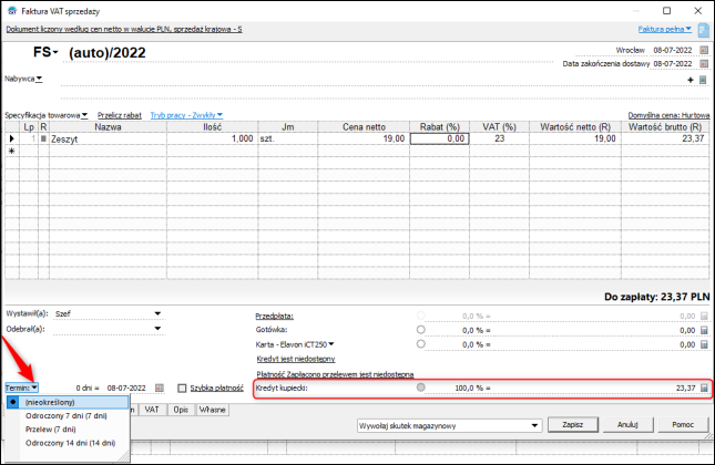

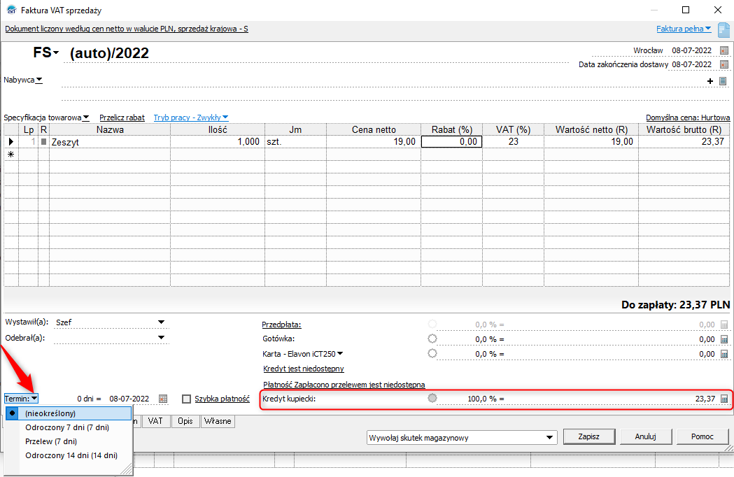

​3. Na fakturze sprzedaży wartość faktury przenieść w Kredyt kupiecki, a po kliknięciu Termin wybrać utworzoną wcześniej formę Przelew.

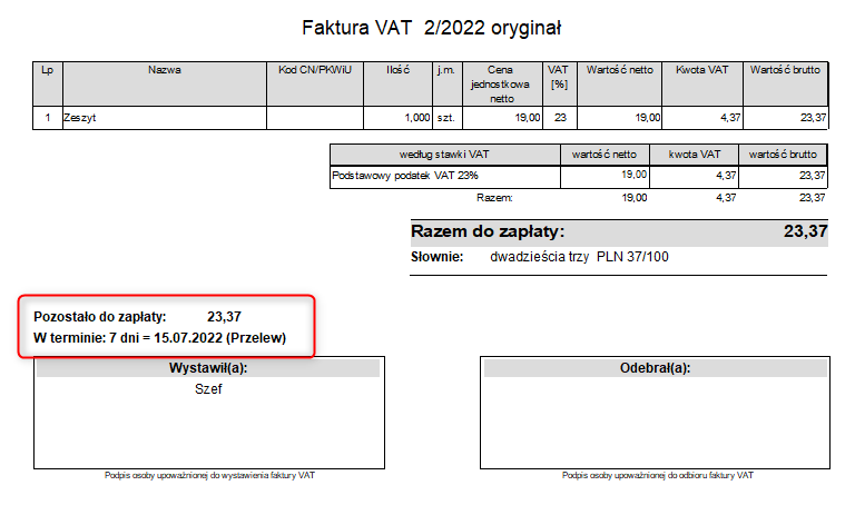

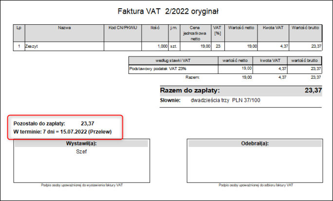

​4. Na wydruku pojawi się ona w postaci „Pozostało do zapłaty:", a przy terminie pojawi się nazwa formy, czyli w tym wypadku Przelew.
