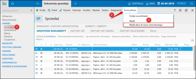

8. W kolejnym kroku uruchomić moduł Sprzedaż. Wybrać górne menu Komunikacja - Wyślij dane do biura rachunkowego.
9. W ostatnim oknie należy wypełnić:
  • Format paczki
  • Odbiorcę
  • Z jakiego okresu program ma wygenerować dokumenty do wysyłki
  • Hasło szyfrowania – pojawi się tylko w momencie, gdy w Parametrach komunikacji wybrano opcję Wymagaj podania hasła bez przypisywania go z danych obiorcy dokumentów
  • Medium - czy program ma wysłać dane do wskazanej lokalizacji na dysku lub wysłać plik pocztą elektroniczną
  • Plik - wskazanie lokalizacji, w której ma zostać zapisany plik.
W pozostałych sekcjach możliwe do wyboru są pola, w których zaznaczenie znacznika oraz wybranie z listy wybranej funkcji spowoduje, że program dołączy do pliku wybrane dane. Przycisk Wyślij wywoła procedurę generowania pliku.
