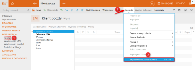

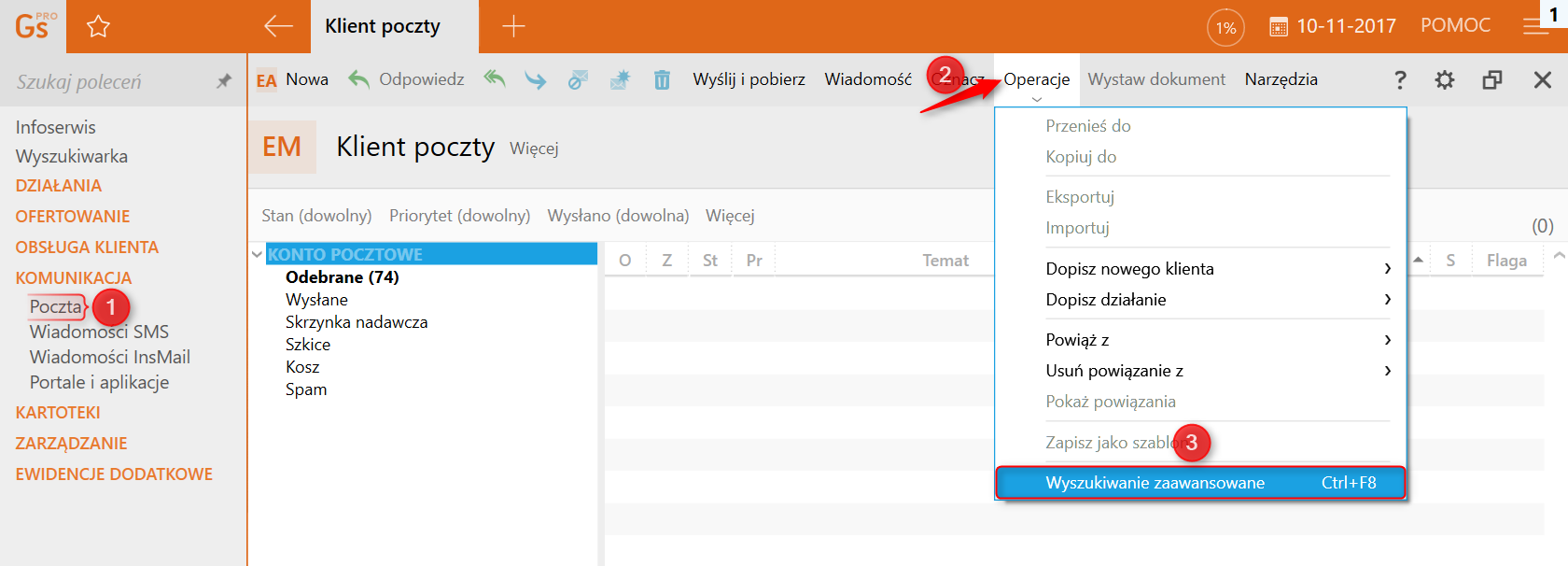

1. Otworzyć moduł Poczta, kliknąć górne menu Operacje i wybrać Wyszukiwanie zaawansowane.

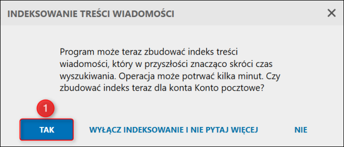

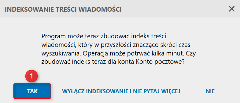

2. Zgodzić się na zbudowanie indeksu treści wiadomości, dzięki czemu w przyszłości wyszukiwarka będzie działać znacznie szybciej.

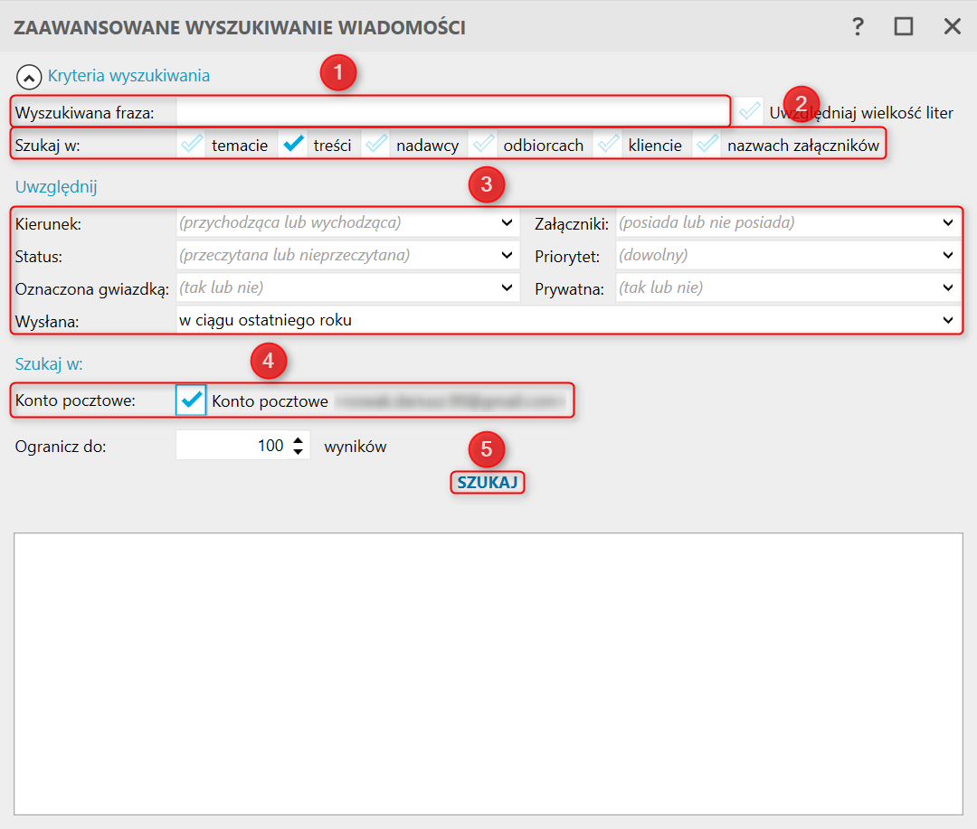

3. Po zakończeniu budowy indeksu uzupełnić pole Wyszukiwana fraza tekstem, który wyszukiwarka ma wyszukać i kliknąć przycisk Szukaj.
Istnieje możliwość wyszukiwania w temacie, treści, nadawcy, odbiorcach, kliencie i w nazwach załączników, przy czym można zaznaczyć kilka z ww. opcji. Można również uwzględnić Kierunek szukania (poczta przychodząca lub wychodząca), Status wiadomości (przeczytana lub nieprzeczytana), czy dana wiadomość jest Oznaczona gwiazdką, czy posiada Załączniki, czy jest Prywatna i jaki Priorytet ma nadany. Dodatkowo można również określić, kiedy dana wiadomość była wysłana.
Dodatkowym atutem Wyszukiwarki zaawansowanej jest możliwość przeszukiwania wszystkich kont pocztowych, do których dany użytkownik ma dostęp.
