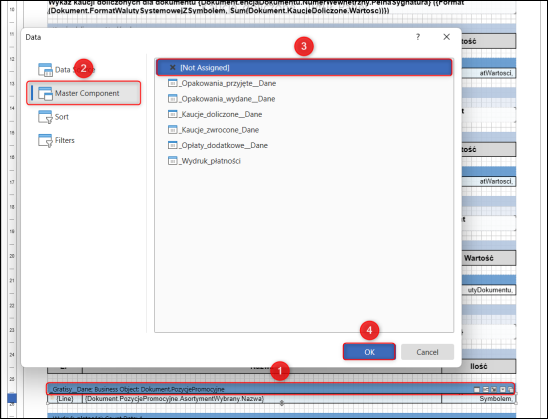

Element pasma danych (DataBand) ma ustawione powiązanie z komponentem poprzez właściwość MasterComponent, które kiedyś nie miało wpływu na wydruk, a teraz powoduje, że element jest traktowany jako podrzędny wobec innego elementu i nie drukuje się samodzielnie.
Weryfikacja i rozwiązanie
1. Kliknąć dwukrotnie znikający element w drzewku struktury wzorca lub bezpośrednio na wzorcu.
2. W otwartym oknie właściwości elementu przejść​ do zakładki MasterComponent.
3. Jeśli wybrany jest inny element, a nie było to świadomym zamiarem (element nie powinien być „podrzędny” względem innego), wyczyścić tę wartość, wybierając [Not Assigned].​

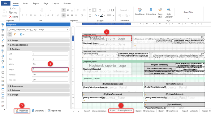

Element obrazu z logo firmy w nagłówku ma ustawioną wysokość większą niż rzeczywista wysokość samego logo, a program zaczął tę wysokość uwzględniać przy układaniu elementów pod​ spodem.
1. Zaznaczyć element z logo firmy w nagłówku wzorca (__dane__Nagłówek_raportu__Logo_firmy).
2. Na zakładce właściwości (Properties) odnaleźć właściwość opisującą rozmiar elementu (Position – Height).
3. Sprawdzić, czy wysokość obrazka nie jest ustawiona na wartość większą, niż to konieczne.
4. Jeżeli wysokość jest większa, zmniejszyć ją tak, aby odpowiadała logo, lub wprowadzić wartość 0 dla automatycznego dopasowania wysokości.

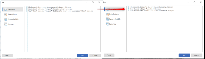

W polu tekstowym z kilkoma liniami tekstu i zastosowanym wyrównaniem do prawej strony za pomocą tagów HTML tylko pierwsza linia jest wyrównana, a kolejne linie wyrównują się do lewej strony.
Możliwa przyczyna
Pole tekstowe zawiera wewnątrz treści dodatkowe formatowanie zrealizowane tagami HTML, które obejmowało wcześniej każdą linię osobno. Po aktualizacji tylko pierwszy taki fragment jest poprawnie stosowany dla całego bloku tekstu.
1. Zaznaczyć problematyczne pole tekstowe i otworzyć edycję jego zawartości poprzez podwójne kliknięcie na polu lub przycisk edycji tekstu we właściwości Text.
2. Sprawdzić, czy w treści pola występuje formatowanie wyrównania tagiem <text-align="kierunek_wyrownania_tekstu">, powtórzone osobno dla każdej linii, widoczne jako dodatkowe znaczniki wokół każdego wiersza.
3. Połączyć takie znaczniki w jeden, wspólny blok obejmujący wszystkie linie, które mają być wyrównane w ten sam sposób.

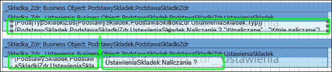

W polu tekstowym, w którym dwie informacje (np. nazwa i jego wartość) były rozdzielone tabulatorami wewnątrz jednego pola, po aktualizacji przestały się wyrównywać w kolumnie – wartość nie zaczyna się już w tym samym miejscu w każdym wierszu.
Możliwa przyczyna
Wyrównanie w kolumnie było uzyskiwane przez wstawienie kilku znaków tabulacji wewnątrz tekstu pola, a nie przez ustawienie pozycji osobnych kontrolek. Sposób, w jaki program oblicza szerokość tabulacji w tekście, zmienił się po aktualizacji, przez co odstęp wygenerowany tabulatorami nie jest już taki sam, jak wcześniej.
1. Zaznaczyć pole tekstowe, w którym występuje problem i otworzyć edycję jego zawartości poprzez podwójne kliknięcie danego pola lub przycisk edycji tekstu we właściwości Text.
2. Jeśli w tekście widać wielokrotne znaki tabulacji między dwoma fragmentami tekstu, jest to prawdopodobna przyczyna problemu.
3. Zamiast wyrównywać tekst tabulatorami w jednym polu, zawartość rozdzielić na dwa osobne pola tekstowe.
4. Każdemu z nowych pól ustawić odpowiednią pozycję i szerokość.​
